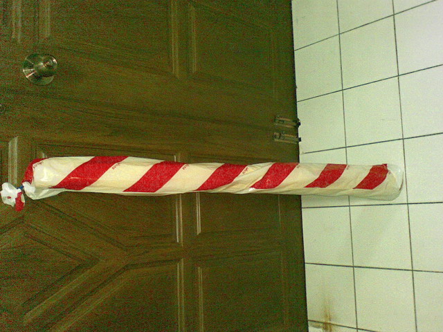

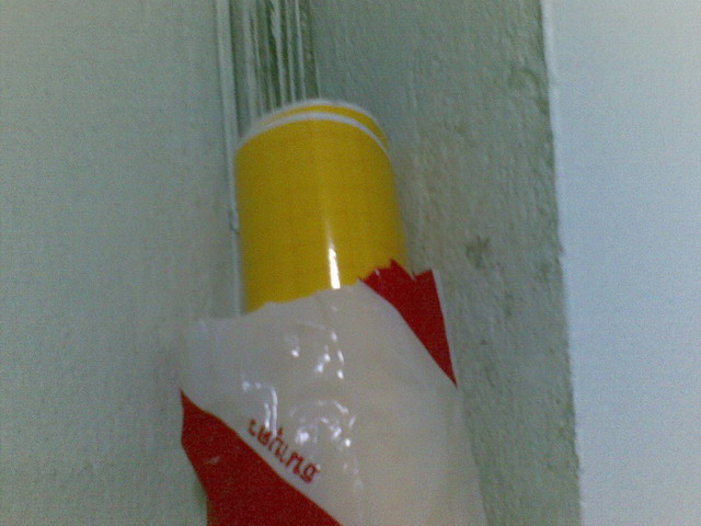

lสนใจสติกเกอร์เหลืองตามรูป display ผม ผมมีเหลือเยอะนะครับ ซื้อมาจากร้านธนาบุตร 1 เมตร ใช้ไม่หมด แบ่งให้ได้ครับ ฟรีๆ ไม่คิดตัง ไม่ต้องไปซื้อแพงๆ แต่มาเอาเองนะครับ พอดีตอนนี้ไม่ได้ใช้แล้ว ติด xenon ที่ sportlight ไปแล้ว ยังไงจะเอาโทรมาได้ครับ 0851634922 ยุส ผมอยู่แถวประชาอุทิศ ฝั่งธนนะครับ
ปล. เอาไปใช้เองเท่านั้นนะครับ อย่าเอาของผมไปตัดขาย *
เทคนิคติดสติกเกอร์เหลืองที่ไฟสปอท์ไลท์
ได้รับคำขอบคุณจาก: kunshybeer08  jo_pisit

Y u s Z a พิมพ์ว่า:
ขอบคุณมากนะครับ ที่จะแบ่งให้ผมฟรีๆ ผมซื้อมาไว้แล้วล่ะครับ
น่าเสียดายจังครับ
