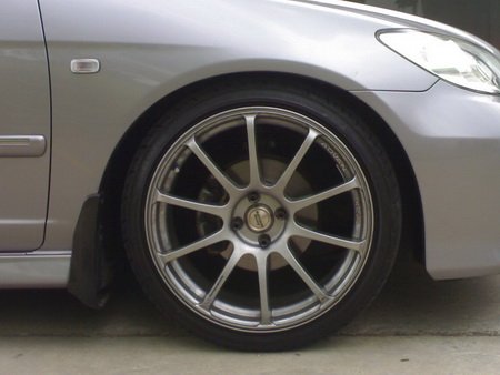

จันทร์, 12 กันยา 2011 10:36 - รองสเปเซอร์มีผลต่อการขับหรือไม่ ควรเลือกซื้ออย่างไรให้เหมาะสม
เนื่องจากล้อผมมันดูหุบๆอ่ะครับมีคนเค้าแนะนำว่าให้รองสเปเซอร์สัก5มิล อยากทราบว่ารองแล้วมีผลต่อการขับหรือไม่ครับและควรเลือกซื้ออย่างไรให้เหมาะสมครับ
ดูเหมือนล้อมันไม่เต็มอ่ะครับ

จันทร์, 12 กันยา 2011 11:15 - รองสเปเซอร์มีผลต่อการขับหรือไม่ ควรเลือกซื้ออย่างไรให้เหมาะสม
สวยดีครับ
แต่ถ้าได้จานโตก็ ok ครับ

จันทร์, 12 กันยา 2011 11:28 - รองสเปเซอร์มีผลต่อการขับหรือไม่ ควรเลือกซื้ออย่างไรให้เหมาะสม
ผมว่าก็สวยดีนะคับเวลาโข๊คทำงาน ยางจะได้ไม่โดนซุ้ม

จันทร์, 12 กันยา 2011 12:30 - รองสเปเซอร์มีผลต่อการขับหรือไม่ ควรเลือกซื้ออย่างไรให้เหมาะสม
ถ้าจะรองล้อหน้าแนะนำให้ซื้อแบบมีฮับในตัวนะครับถ้าซื้อแบบสำเร็จรูปรับรองวิ่งไปสั่นเป็นเจ้าเข้าแน่ๆครับ

จันทร์, 12 กันยา 2011 13:37 - รองสเปเซอร์มีผลต่อการขับหรือไม่ ควรเลือกซื้ออย่างไรให้เหมาะสม
ขาดอะไรบางอย่างไปนะอั้มล้อหน้า น่าจะมีสีสันมากกว่านี้นะ

จันทร์, 12 กันยา 2011 13:57 - รองสเปเซอร์มีผลต่อการขับหรือไม่ ควรเลือกซื้ออย่างไรให้เหมาะสม
รองด้านหลัง ก้อ โอเค ของผม 1 cm ปริงเทอิ้นนะ เลื่อนหน้าลงด้วย
หน้าทิ่ม ตูดโด่ง

จันทร์, 12 กันยา 2011 14:52 - รองสเปเซอร์มีผลต่อการขับหรือไม่ ควรเลือกซื้ออย่างไรให้เหมาะสม
ของผมรองล้อหลังออกมา 6 มิล ครับก็ ok ใช้น๊อตล้อเดิมได้อยู่ แต่ถ้ารองหนากว่านี้ก็ต้องดูว่าติดซุ้มล้อรึเปล่าแล้วก็ต้องเปลี่ยนน๊อตล้อยาวขึ้นอีก ส่วนล้อหน้าผมไม่ได้รองครับเพราะผมกลัวเรื่องสั่นครับ

จันทร์, 12 กันยา 2011 23:52 - รองสเปเซอร์มีผลต่อการขับหรือไม่ ควรเลือกซื้ออย่างไรให้เหมาะสม
ตามสูตร จะให้ดูสวย
เลื่อนเบ้าหน้า + รองสเปเซอร์หลัง
หน้าทิ่ม ตูดโด่งนิดๆ งามเลยคับ ไปหาพี่ใหม่ พรเทพโช้คอัพ เลยคับ จบ
