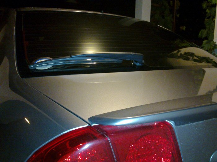

จากที่หาข้อมูลมาซักพักใหญ่เกี่ยวกับก้านปัดหลังแบบโครงพลาสติกรุ่นใหม่ ที่จะมาใช้แทนก้านปัดหลัง ES รุ่นเก่า
- ส่วนใหญ่ข้อมูลที่ได้มาบอกว่าใส่ของ stream ได้ แต่ว่าลองคิดดูอีกที่ผมว่าของ stream มันเป็นรถที่ไม่มีจำหน่ายในเมืองไทยแล้ว อะไหล่เวลาของมันใช้แล้วเสื่อมสภาพตามอายุการใช้งาน ถ้าจะเปลี่ยนใหม่ก็กลัวว่าจะหาได้ยากและราคาแพง(สำคัญมาก)ผมก็ลองมาเทียบดูกันโครงสร้างหลัง คือตัวก้านเป็นแแบบก้านตรง ก็เลยลองเช็คดูกับศูนย์(เดินดูรถใหม่ที่มีจำหน่ายอยู่ ณ.ปัจจุบัน ที่จอดโชวอยู่ในศูนย์นั้นแหละ โป๊ะเชะ New CRV โครงสร้างหลักก้านตรงใช่เลย step ต่อไปเพื่อความชัว ไปถามแผนกอะไหล่ที่ศูนย์แล้วเค้าบอกว่าไม่รู้ว่าใส่ด้วยกันได้ไหม ลองไม่ได้ เพราะของต้องสั่งและมัดจำ(เสียตังค์-เสี่ยงดูว่าจะใส่ได้ไหม)
จัดเลยครับ(เสียตังค์-เสี่ยงดู)
- 76730-SFA-003 - ยางปัดน้ำฝนหลัง NEW CRV = 526+vat
- 76720-SWA-003 - ก้านปัดน้ำฝนหลัง NEW CRV = 394+vat
ปรากฎว่าใส่ด้วยกันได้ครับ สวยใสแบบรุ่นใหม่ยกก้านปัดหล้ง
