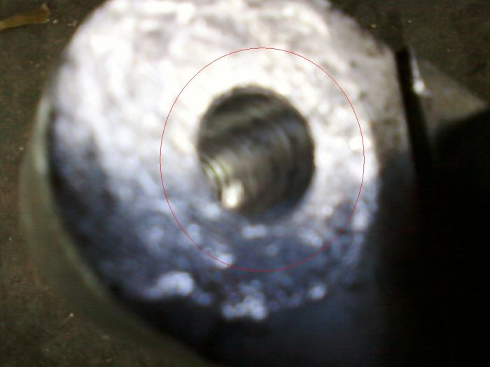

จันทร์, 5 กันยา 2011 09:28 - เกลียวขาไดชาร์จรูด
มีใครเคยเป็นมั้ยครับ
ช่างบอกว่า ไม่แนะนำให้ทำเกลียวใหม่
เพราะกลัวรูดตอนวิ่งๆ อยู่เดี๋ยวงานเข้า
ก็เลยเปลี่ยนใหม่
เหตูเพราะถอดเปลี่ยนสายพานครับ
ผมเลยเกิคคำถามว่า...
แล้วถ้าครั้งหน้าต้องเปลี่ยนสายพานอีก
ก้อต้องเสี่ยงอีกใช่มั้ยเนี่ย???
พี่ๆ คนไหนเคยเจอแบบนี้มั้ยครับ
แล้วแก้ไขยังไงดี
เกลียวขาไดชาร์จรูด
เกลียวขาไดชาร์จรูด

จันทร์, 5 กันยา 2011 09:41 - เกลียวขาไดชาร์จรูด
ของผมก็เป็นอ่ะครับ ตอนแรกช่างแก้ไขโดยการเปลี่ยนน็อตให้ยาวขึ้นและใช้น็อตตัวเมียล็อคแทน แต่รู้สึกเหมือนน็อตตัวเมียจะคลายตัว ตอนนี้ยังไม่ได้แก้ไขเลย

จันทร์, 5 กันยา 2011 14:01 - เกลียวขาไดชาร์จรูด
ผมสาเหตุนาจะเกิดมาจากอาการสันของเครื่องยนต์ขณะที่เครื่องทำงานนะครับ ทำให้ชิ้นส่วนต่างๆที่เป็นน็อตคลายออกมาทีละน้อย

อังคาร, 6 กันยา 2011 09:04 - เกลียวขาไดชาร์จรูด
ของผมยังปกติ
เป็นอลูมิเนียมหล่อ ก็เลยรูดง่าย
ถ้าเหล็กหล่อ ทนหายห่วงเลย แต่หนัก

พุธ, 7 กันยา 2011 00:23 - เกลียวขาไดชาร์จรูด
ผมเอาไปเชืื่อมมีเนียมใหม่ขึ้นหูปิดรูแล้วสตาฟเกลียวใหม่เลยใช้มาจะปีแล้วไม่มีปัญหานะ

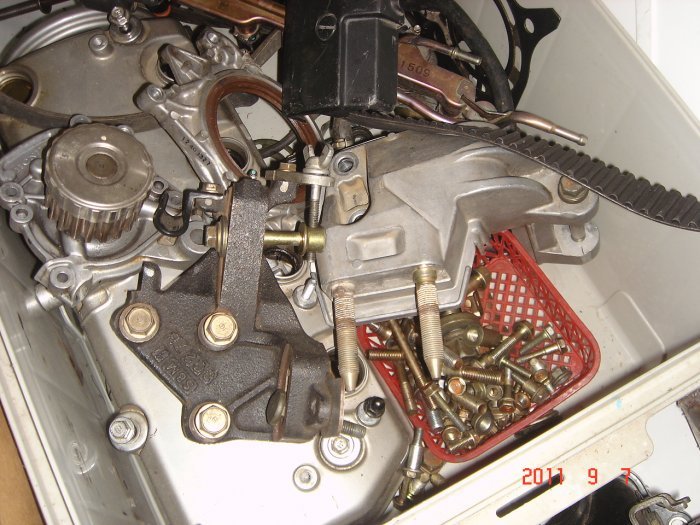

พุธ, 7 กันยา 2011 10:06 - เกลียวขาไดชาร์จรูด
ขอผมมีอยู่ อีกอัน สภาพดี ถอดเก็บไว้ตอนยกเครื่องใหม่ เพื่อนๆใครหาอยู่มาแบ่งเอาไป ใช้นะ (อ้อ//พวกน็อทหรืออะหลั่ยเครื่องตัวนี้ชิ้นเล็กชิ้นน้อย ก็ยังมีอยู่นะครับ แบ่งๆกันไป
อะหลั่งเครื่อง d17
อะหลั่งเครื่อง d17

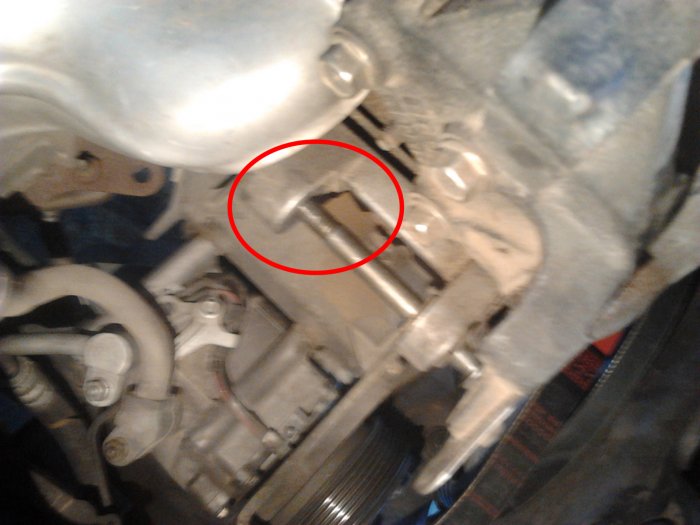

พฤหัส, 24 พฤศจิกา 2011 19:18 - เกลียวขาไดชาร์จรูด
ใช่อันเดียวกับของผมป่าวคับ มันรูดเหมือนกัน น๊อตที่หิ้วไดมันรูด ที่นี้มันก็สั่น ทำให้น๊อตตัวล่างรูดด้วย สายพานก็เลยหย่อน ดังสนั่นลั่นทุ่งเลย ช่างทำให้แค่ต๊าฟเกลียว+เปลี่ยนน๊อตตัวล่างให้ ก็แน่นดีเสียงก็หายไป แต่ช่างบอกเดี๋ยวมันก็เป็นอีกเพราะตัวที่วงในรูปช่างถอดออกมาไม่ได้ ติดขาหิ้วเครื่อง ทำไงดีหว่า

พฤหัส, 24 พฤศจิกา 2011 22:03 - เกลียวขาไดชาร์จรูด
koobe พิมพ์ว่า:
nilkung พิมพ์ว่า:
หวัดดีครับ นิล ถ้าเป็นที่น๊อทเกลียวรูด เดี๋ยวผมไปค้นน๊อทให้คิดว่ายังอยู่นะ แต่ถ้าเป็นที่ขาเกลียวรูน๊อทรูดผมให้ขาคุณเอ้(อยู่สะบาย)ไปแล้วครับ วิธีแก้ก็เอาขาไดร์ไปพอกแล้วตร๊าฟเกลียวใหม่ ตานี้ใช้ยาวเลยครับ ตอนนี้รถผมก็ขึ้นเขียงอีกแล้วครับนิล (ต้องยกเกียร์ใหม่อิอิ)
ผมรูดทั้ง 2 เลยอ่ะพี่ ทั้งตัวน๊อตทั้งขาเลย -*-
