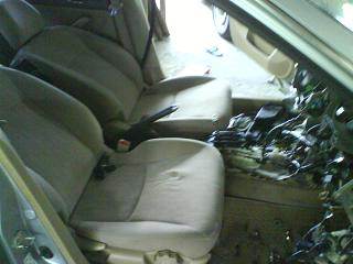

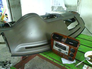

พฤหัส, 26 กุมภา 2009 21:27 - พึ่งไปล้างแอร์มานะครับ เอามาฝาก
ขอผมเป็นตาเหยี่วนะปลาย04 วันนึงอยู่ดีๆเจ้ากรรมแอร์ไม่เย็นครับท่าน เหมือนตู้เป็นนำ้แข็งเร็วมาก ลมก็ไม่ออก แถมตอนจอดนำ้นองเติมพื้นเลยครับ ก็เลยขับรถไปให้ร้านดู (พอดีเพื่อนมันเปิดอู่อยู่) พอเช้คอาการเรียบร้อยแล้วสรุปได้ว่า ตุ้แอร์ตันครับ ก็ต้องถอดล้างสิครับท่าน เราก็นึกว่าจะถอดง่ายเหมือนตู้แอร์โตโยต้า โอ้สภาพดูเอาเองละกันครับ กระจาย เสร้จสรรพผมเสียค่าใช้จ่ายประมาร ค่าถอดคอนโซนหน้า1500 นำ้ยาล้าง 120 นำ้ยาแอร์ 400 ประมารนี้ละครับจำไม่ค่อยได้ ลองเอาไปเป็นข้อมุลละกันนะครับว่าถ้าล้างแอร์คราวหน้า จะทำแบบถอดตู้ หรือไม่ถอดตู้ดี ถ้าจำไม่ผิดแบบไม่ถอดก็ประมาณ 4 พันกว่าบาทมั้งครับ ถ้าข้อมูลผิดพลาดประการใดต้องของอภัยด้วยนะครับ ผมยังเป็นน้องใหม่อยู่ยังไงฝากเนื้อฝากตัวด้วยนะครับ

ต้องถอดกันหมดใส้หมดพุง ขนาดนี้เลยเหรอครับ
ผมเข้าใจว่า ถอดเก๊ะเก็บของอย่างเดียวอ่ะครับ
หรือช่าง ที่ล้างแอร์เรา 1000 เดียว เค้าถอดไม่หมด คริ ๆ

พฤหัส, 26 กุมภา 2009 21:45 - พึ่งไปล้างแอร์มานะครับ เอามาฝาก
มันต้องรื้อขนาดนี้เลยเหรอครับ
ปกติเขารื้อแค่เก๊ะ เก็บของอย่างเดียวนี่
ราคาค่าล้างแบบถอดตู้ก็ 1200-1400 เองนะครับ

พฤหัส, 26 กุมภา 2009 21:59 - พึ่งไปล้างแอร์มานะครับ เอามาฝาก
รื้อขนาดนี้เลยหรอ!!!
ผมว่าขากลับเอาภายในดำใส่มาเลยดีไหมครับ....

พฤหัส, 26 กุมภา 2009 22:01 - พึ่งไปล้างแอร์มานะครับ เอามาฝาก
พี่เค้าไล่ถอดล้างยันกระจังหน้าเลยป่าวคับ อิอิ ถอดกันขนาดนี้เลยหรอนี่ OH!!

พฤหัส, 26 กุมภา 2009 22:03 - พึ่งไปล้างแอร์มานะครับ เอามาฝาก
สุรเดชโชคชัย ผมว่าไม่ได้รื้อ ขนาดนี้นะครับ ค่าล้างก็ พัน กว่าครับ โอ้วววว รื้อขนาดนี้ งานเข้าแน่ๆ

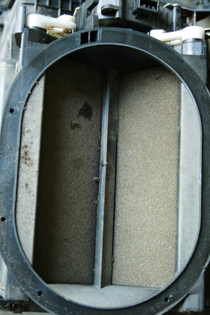

พฤหัส, 26 กุมภา 2009 22:30 - พึ่งไปล้างแอร์มานะครับ เอามาฝาก
ผมเพิ่งจะไปล้างมาเมื่ออาทิตย์ที่แล้วกับพี่สุรเดช พันกว่าบาท ตอนลื้อคอนโซลก็ลื้อเฉพาะ เก๊ะเก็บของฝั่งคนนั่งอย่างเดียว แล้วก็ดึงๆ ดันๆ นิดหน่อยก็เอาตู้ออกมาได้ล่ะ
อันนี้เป็นรูปแผงคอยล์เย็นกับตู้แอร์รถผม เน่าสุดๆ แนะนำเพื่อนๆ ไปล้างกันซะบ้างก็ดีนะค๊าบ เพราะอะไรดูจากรูปล่ะกันนะครับ ....

ศุกร์, 27 กุมภา 2009 07:35 - พึ่งไปล้างแอร์มานะครับ เอามาฝาก
ถอดแบบนี้ก็ดีเหมือนกัน เป่าฝุ่นกะมด ออกไปให้หมด ของผมมีมดด้วย

ศุกร์, 27 กุมภา 2009 07:42 - พึ่งไปล้างแอร์มานะครับ เอามาฝาก
แม่เจ้า....อย่าคิกมาครับ ถือว่าถอดมาศึกษาภายในครับ

ศุกร์, 27 กุมภา 2009 09:23 - พึ่งไปล้างแอร์มานะครับ เอามาฝาก
ไม่ใช่มั่ง ถอยเยอะไป ไม่มีใครออกแบบรถ ให้เวลา ซ่อมถอดเยอะขนาดนี้หรอก
แต่ก็ดีใด้ทำความสะอาดทั้งหมดใหนๆถอดแล้วหน้าถอดให้หมดไปเลยแล้วปูพรมใหม่ อิอิ

ศุกร์, 27 กุมภา 2009 09:50 - พึ่งไปล้างแอร์มานะครับ เอามาฝาก
'' งง ทำไมถอดเยอะขนาดนั้น งานเข้า หรอครับ
รถญี่ปุ่น ล้างตู้ แกะแค่เก๊ะข้างคนนั้งเอง ครับ ถ้าเป็นรถยุโรปถึงจะต้องลื่อ คอนโซนหน้า
งง มากมาย น่ากลัวจัง
โอ้ว....ทำไมต้องทำกันขนาดนี้ด้วย
ปีหนึ่ง ล้าง 1-2 ครั้ง คิดดูมันจะหลวมขนาดไหนอ่ะ
เดี๋ยวนี้เค้าล้างแบบไม่ถอดกันแล้วน่ะคับ สะอาดเย็นเฉียบเหมือนกันอ่ะ
ดูในกระทู้ DIY. เลยคับ รับรองจากร้อน ลมไม่ออก ใช้สเปรย์อย่างเดียว เย็นเหมือนออกรถใหม่อ่ะ
(ยกเว้น ในกรณีที่แอร์ไม่รั่วน่ะคับ)

yoosabai
ชื่อเล่น: เอ้
เข้าร่วม: 30 กันยา 2008
ตอบ: 1992
ได้รับคำขอบคุณ: 8345
ให้คำขอบคุณ: 4773
ศุกร์, 27 กุมภา 2009 10:05 - พึ่งไปล้างแอร์มานะครับ เอามาฝาก
jonatan พิมพ์ว่า:
ผมก็เคยล้างเองโดยใช้สเปรย์เหมือนกันนะ ตอนนั้นถ้าจำไม่ผิดล้างไปตอน 70,000 กม.กว่าๆ แต่เท่าที่ลองเทียบกับการถอดตู้ออกมาล้าง รู้สึกว่าการถอดตู้ออกมาล้างจะคุ้มกว่า และสะอาดในราคาพันนิดๆอ่ะครับ เพราะจะได้ทำความสะอาดอย่างอื่นไปด้วยเลยทีเดียว ทั้งพัดลม ฟองน้ำ แล้วก็ที่ตัวตู้แอร์ จะได้สะอาดทั้งหมดอ่าครับ
