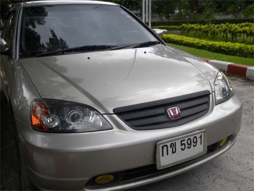

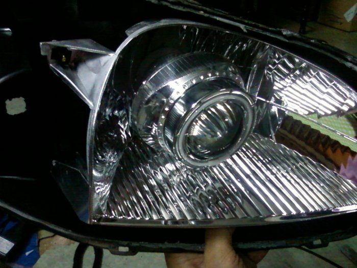

เป็นภาพตอนประกอบแล้วแต่ยังไม่ได้แต่แสง(แสงเอียง แต่ปรับได้)ครับ
เลนส์โปรเจคเตอร์กับโคมเดิม
เสร็จไปข้างนึง
เสร็จไปข้างนึง
ก่อนประกอบ
ก่อนประกอบ

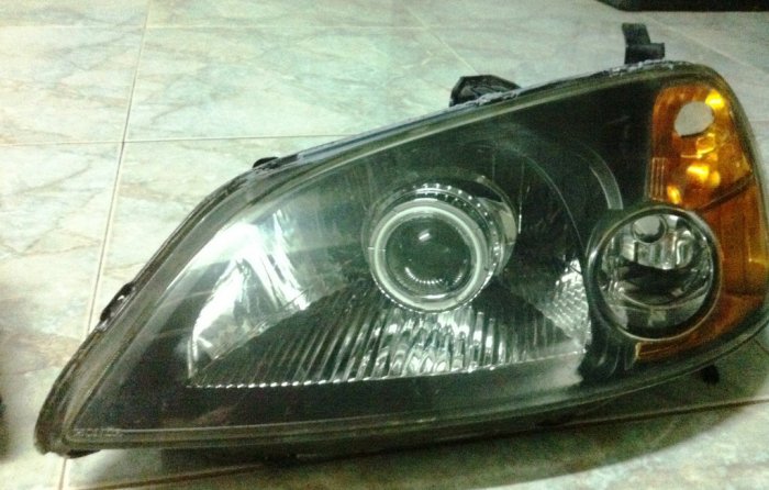

เสาร์, 3 กันยา 2011 14:22 - เลนส์กับโคมเดิม
เลนส์กับโคมเดิม

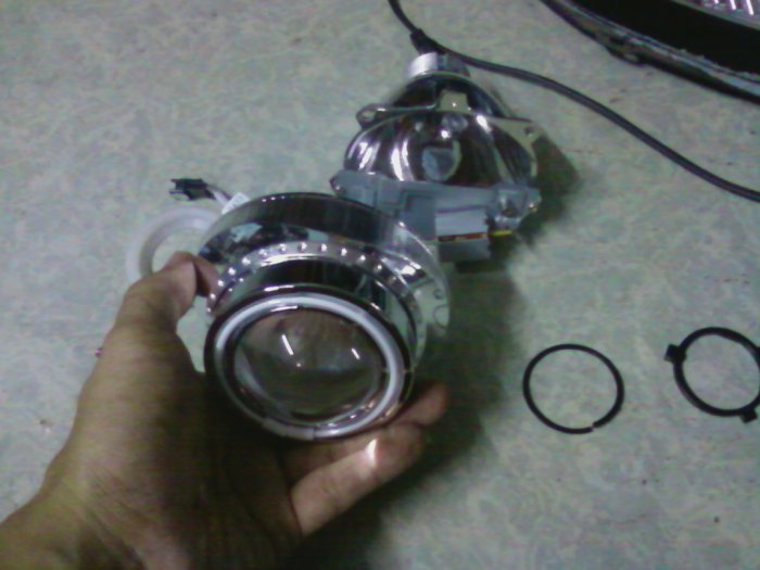

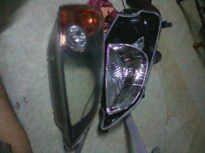

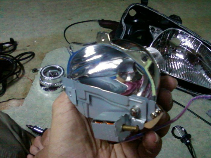

เสาร์, 3 กันยา 2011 20:47 - แกะและ ประกอบ
javascript:switchEmo('3');
แหวนและสปริงไว้ล็อคขั้วเลนส์
แกะและ ประกอบ
แกะและ ประกอบ
แกะและ ประกอบ

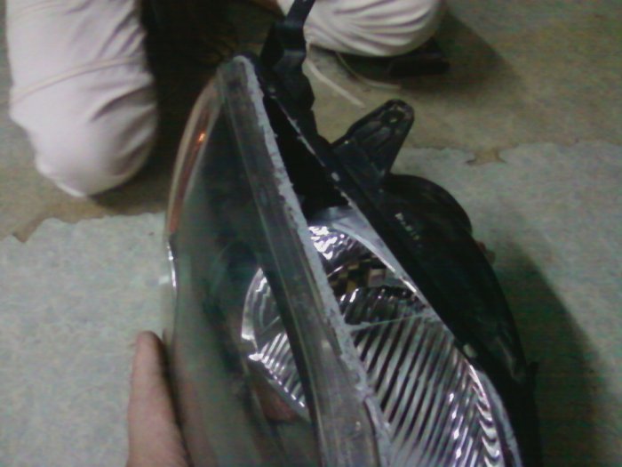

ไดร์เป่าผมนี่ล่ะ แต่ใช้เวลานานหน่อย
ได้รับคำขอบคุณจาก: Phetcharat  Saka  anugul  csirinant

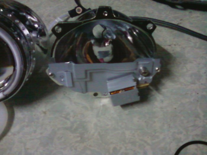

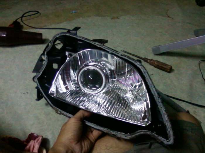

แกะและ ประกอบ
ล็อคขั้วเลนส์กับโคมเดิมแล้ว
แกะและ ประกอบ
แกะและ ประกอบ
ภายในเลนส์
ภายในเลนส์

ปิดท้ายด้วยกาวซิลิโคน(แถมมาในชุดเลนส์)
แกะและ ประกอบ

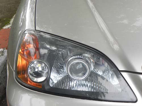

เสาร์, 3 กันยา 2011 21:11 - ทดสอบไฟ
ไฟสูง
ไฟสูง
แสงของ 6000k ครับ(ไฟต่ำ) ระยะห่างประมาณ5 เมตร แสงที่ได้แตกต่างกับตอนที่ใส่เฉพาะหลอดซีน่อน(พร้อมหมวกบังแสง)กับโคมเดิม
ไฟต่ำ
ไฟต่ำ
ไฟหรี่
ไฟหรี่
ทดสอบไฟ
