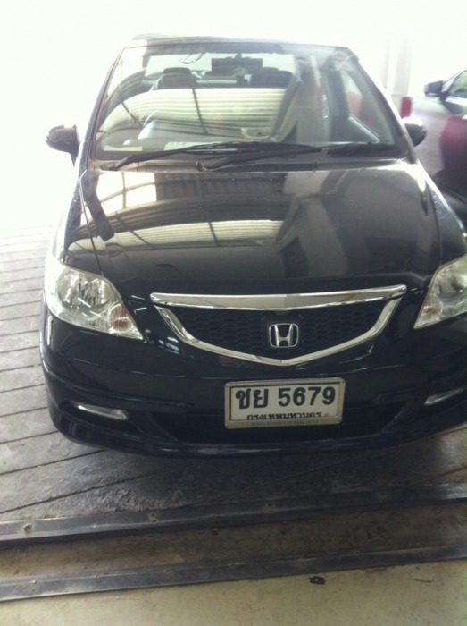

Num Pete
เข้าร่วม: 02 สิงหา 2014
ตอบ: 3
เสาร์, 2 สิงหา 2014 19:03 - ช่วยด้วยคับ เวลาแอร์ตัดรอบตก เครื่องสั่น เป็นมาหลายวันแล้ว น่าจะเป็นที่อะไรคับ
Freeway พิมพ์ว่า:
เป็นเหมือนกันคับล้างลิ้นผีเสื้อไปรอบนึงแล้วเบาลงแต่อีกสักพักเป็นอีก เด๋วจะลองไปตั้งวาล์วดูมั่ง
พี่ของผมเป็นอาการแบบนี้ทนมาปีกว่าปวดหัวเลย ผม honda city 2007 ไม่แก๊ส เข้า0ไม่รู้กี่รอบทั้งอู่นอกใน เปลี่ยนจนแทบจะทั้งเครื่องยนต์ แล้ว อึดอัดมากขอระบายหน่อยคับ ตอนแรกเข้า0เขาบอกว่ามันปกติ ผมไม่เชื่อก็เราขับยุทุกวัน พอไปลองดันไปเจออาการออกตัวครูดเลยเปลี่ยนนํ้ามันเกียร2รอบผมนึกว่ามันเกี่ยวกัน สรุปว่าไม่เกี่ยวกัน ทนขับอีกหลายเดือน ตอนแรกอาการไม่ชัด ตอนหลังเริ่มชัดเข้าใหม่ ดันไปล้างๆๆๆตัวใหนให้แม่งล้างขอให้หาย พอไปรับรถเราลองแล้วไม่หาย ดันบอกว่าเครื่องสั่นเพราะยางรองแท่นเครื่องขาด เกียร์เสีย งานเข้าเลย เปงปายไม่ด้ายรอบเครื่องเขาตกเฉยเนี่ยนะ (0เอกอินทรา)เก็บความรู้สึก ทนขับอีกหลายเดือนหลังๆอาการเริ่มเยอะ ติดเครื่องตอนเช้ารอบตกกระตุกเกือบดับ ทนไม่ใหวไปเช็ค0เกษตรนวมินทร์ ผลออกมาเหมือนกัน ตอนนี้ผมอ่านไปถึงเปลี่ยนเกียรใหม่ หรือโอเวอร์ฮอนเลย ทนขับเก็บตังหาดูในเว็บ ไปเจอspeed way รอบนี้หนักหน่อย ล้างทุกอย่าง เทียวเข้าออกเกือบ20รอบ ที่ใด้มาคือ เปลี่ยนรอบเดินเบา สายอ๊อก หัวเทียน2รอบ (ผิดสเป๊ก) ตามด้วยรีเนียเกียรเปลี่ยนคับ พร้อมกับจูนทุกอย่าง งึดม่ายหาย เพี้ยนไปใหญ่แล้วคับ กลับ ไป0ใหม่บอกเขาว่ารีเซ็ตเครื่องให้ผมตามเดิมเถอะไม่ใหวละ ไม่ซ่อมแล้ว พอดีหน้าบ้านมีอู่เปิดใหม่ลองให้เขาลองเช็ค คอร์ย เขาบอกดีทุกตัว เขาลองจูนแวกกัมแล้วบอกให้ผมลองขับ ผมรู้สึกว่ารอบดีขึ้น 1-2วันผมจะอัฟเดตผลคับ ชีวิตบัดซบ
ออกห้างใช้น้อย ยังไม่ถึงแสนโลคับ
