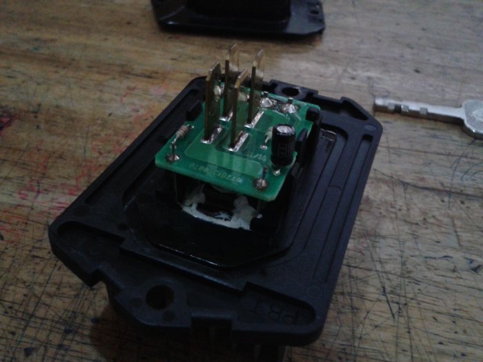

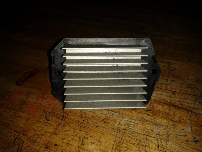

พฤหัส, 1 กันยา 2011 08:13 - ช่วยด้วยครับ วิ่งอยู่ดีๆ แอร์ดับไปซะอย่างงั้น
prgs55 พิมพ์ว่า:
ลองอ่านกระทู้นี้ดูครับ ผมเปลี่ยนเองครับ หมดไป 15 บาท ซื้อมาจากบ้านหม้อ
http://www.civicesgroup.com/forum/topic10615
ถอดดูข้างในซะหน่อย โดนไป 850 บาท
ไอ้ตัวนี้แหละ
ไอ้ตัวนี้แหละ

ร้านแอร์ใหญ่ๆ น่าจะมีขายครับ ของ DENSO เลย ประมาณ 900 บาทครับ
