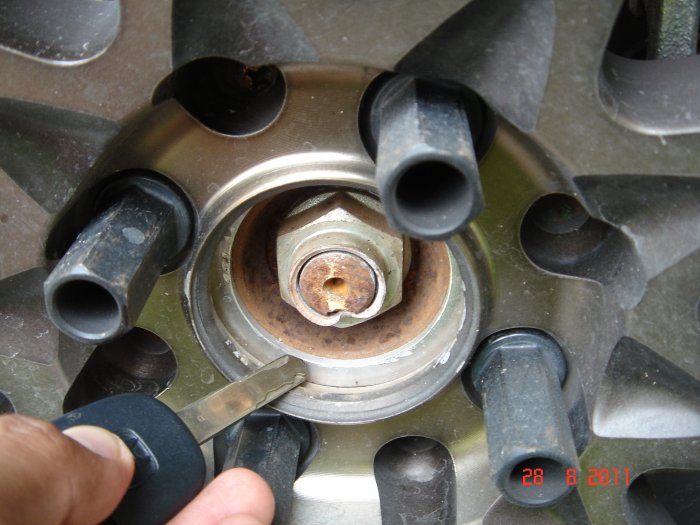

ไปใส่ปลอกกันสั่นมา 150 บาท ต่ออัน ที่ติวานนท์ยางยนต์
ตามที่ชี้เลยคับเป็นลูมิเนียม
ตัวละ150
ตัวละ150

ปกติแมกซ์เดิมติดรถจะมีขนาดรูดุมล้อที่แมกซ์พอดีกับขนาดบ่าของดุมล้อ
ทำให้เวลาใส่ไม่เกิดช่องว่างระหว่างแมกซ์กับดุมล้อ
สำำหรับเวลาเราเปลี่ยนแมกซ์ใหม่ ซึ่งบางรุ่นขนาดรูที่แมกซ์ใหญ่กว่าขนาดบ่าที่ดุมล้อ
(มันต้องใหญ่กว่าหรือพอดีไม่งั้นใส่ไม่ได้ต้องกลึงรูใหม่หรือเสริมสเปเซอร์)
สำหรับแมกซ์ที่รูใหญ่กว่าำทำให้มีช่องว่างเล็กๆ ซึ่งบางครั้งบางความเร็วแมกซ์เรามันเคลื่อนที่ได้ในช่องว่างนั้น
ซึ่งก็คือสาเหตุของอาการสั่นในบางช่วงความเร็ว
การตีปลอกก็คือการใส่วัสดุบางอย่างส่วนมากจะเป็นอลูมิเนียมมีลักษณะเป็นวงแหวนลงไปตรงช่องว่างนั้น
ทำให้แมกซ์เคลื่อนที่ไม่ได้ มันก็เลยไม่สั่น
ซึ่งขนาดรูแมกซ์ หรือดุมล้อ ในรถแต่ละรุ่นหรือแมกซ์แต่ละยี่ห้อจะไม่เท่ากัน
แต่จะมีอยู่ไม่กี่ขนาด ร้านแมกซ์ใหญ่ๆส่วนมากจะมีปลอกหลายๆขนาดสำเร็จรูปขายอยู่แล้ว
หรือไม่มีก็เอาขนาดใกล้เคียงไปกลึงใหม่ให้พอดีได้
