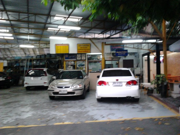

คลังอะไหล่ จริงมีอีก คลังเสื้อฝาต่าง
สวนสำหรับผู้สูบบุหรี่
preview อู่ซ่อมฮอนด้า
บรรยากาศอู่
บรรยากาศอู่
