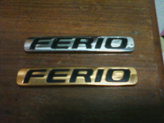

อันนี้เห็นบ่อยๆ logo ferio
เอาของ EK มาขาย แต่ไม่บอกซักคำ ไม่รู้โดนกันไปกี่คนแล้ว
อันนี้ ES (ยืมรูปด้วยนะคับ)
ของ EK ตัวจะเอียงนิดนึง

โดนเข้าแล้วงัย คนขายเขาบอกว่าแบบเอียงๆเป็นของESตรงรุ่น
