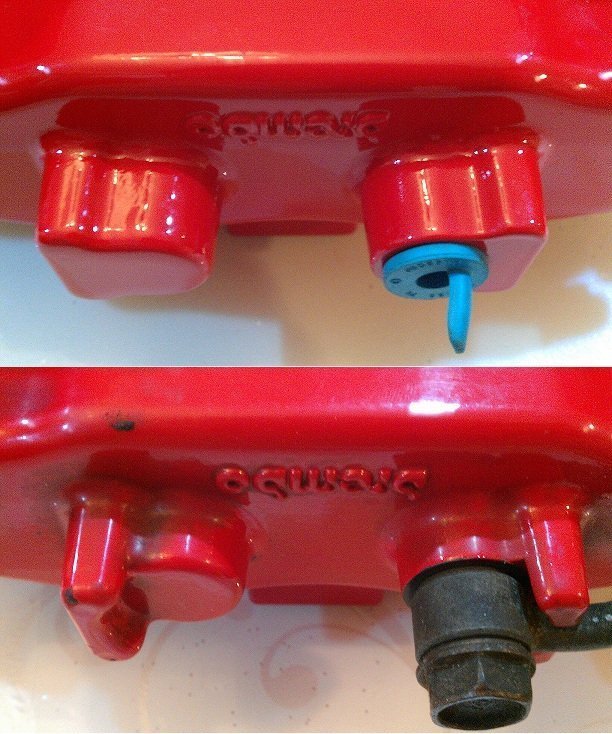

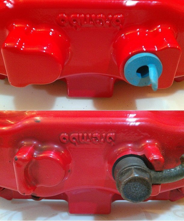

ถ้าดูจากภาพประกอบ จะเห็นว่ามีจุดที่ต่างกันตรงที่ใส่สายน้ำมันเบรค นอกนั้นเหมือนกันหมดครับ
แต่สำหรับข้อมูลเชิงลึกนั้น รอท่านผู้รู้มาตอบดีกว่า
ที่นำมาเผยแพร่นี้เพื่อให้หายสงสัยกันว่า Brembo DC5 กับ Brembo FD2 ต่างกันหรือเหมือนกัน
เพราะเห็นว่ามีบางกระทู้บอกว่าจุดยึดตรงคอม้าของ Brembo FD2 จะยาวกว่าของ Brembo DC5 หรือไม่ก้อ
การนำ Brembo FD2 มาแปลงใส่ ES เรานั้นยุ่งยากมากกว่าของ Brembo DC5
ซึ่งวันนี้จึงอยากจะไขข้อสงสัยตรงนั้นให้ เพื่อนๆ ชาว ES ได้รู้กัน
ปล. จริงๆ อยากจะลองเอาเจ้า Brembo FD2 ใส่กับดุมหน้าสตรีม 1.7 กับดุมหน้าเดิมของ ES เลย
แต่ไม่กล้า กลัวสีและรูน็อตของ Brembo FD2 ที่เบิกมาใหม่จะช้ำอ่ะ แค่มีรอยสีกระเทาะตรงน็อต
ก็จะเป็นลมแย้ว ^_____^!
เอาละไปดูรูปกันครับ

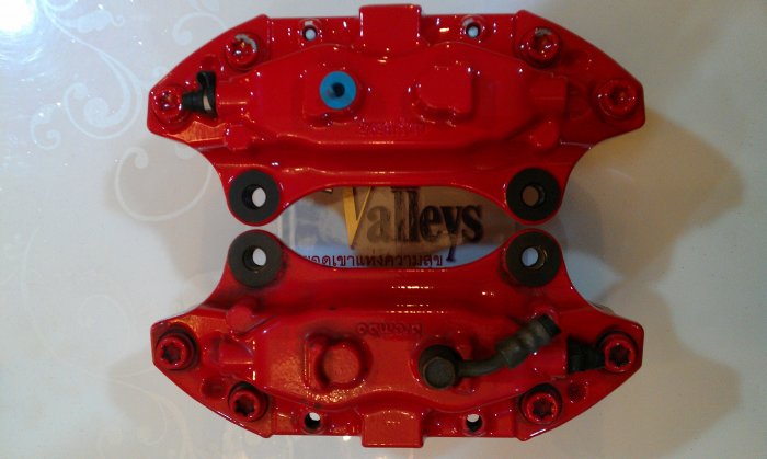

ขนาดรูน็อตและระยะห่างระหว่างรูน็อต
ดูจากรูปจะเห็นว่าตั้งแต่เลข 5 ถึง 11 เท่ากับ 6 นิ้ว นั่นคือระยะห่างระหว่างรูน็อต
ด้านบนของ Brembo FD2
ด้านล่างของ Brembo DC5

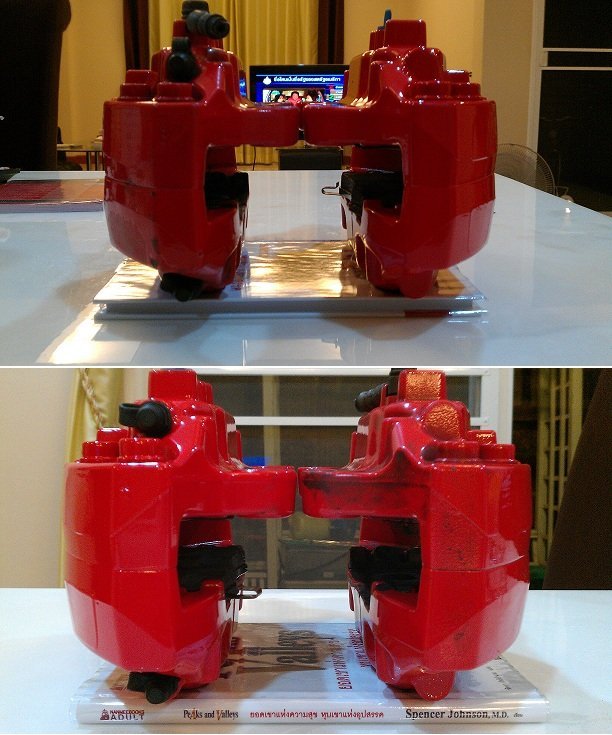

มองจากมุมสูง
มองจากมุมสูง

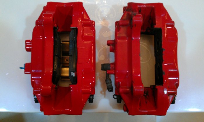

อีกมุมนึงครับ จำได้เห็นๆกันไปเลย ^__^
ด้านบน Brembo FD2
ด้านล่าง Brembo DC5
ด้านบน Brembo FD2
ด้านล่าง Brembo DC5

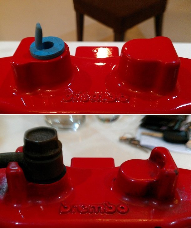

จุดยึดสายน้ำมันเบรค อีกมุมนึง
จุดยึดสายน้ำมันเบรค
ด้านขวาเป็นของ Brembo FD2
ด้านซ้ายเป็นของ Brembo DC5
จุดยึดสายน้ำมันเบรค

ความกว้าง โดยจับมาตั้งเอียงทั้งคู่
ด้านบน => ซ้ายของ Brembo DC5 และขวาของ Brembo FD2
ด้านล่าง => ซ้ายของ Brembo FD2 และขวาของ Brembo DC5
เปรียบเทียบระยะห่างของรูน็อต
แนวนอน เพื่อดูความยาว จะเห็นว่าเท่ากัน
ด้านซ้ายของ Brembo FD2
ด้านขวาของ Brembo DC5

ขอบคุณครับพี่ ผมก็งงมานานเหมือนกันสรุปแล้วดูง่ายๆเลย dc5 รูยึดสายน้ำมันเบรกจะมีติ่ง ของFD2จะไม่มีติ่งดังรูปใช่มั๊ยครับ
ขอบคุณมากๆนะครับ
ขอบคุณมากๆนะครับ
ใช่ครับ
