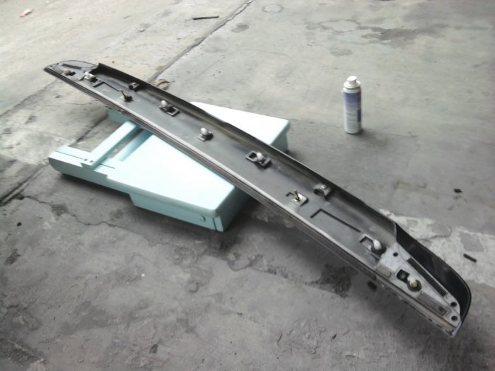

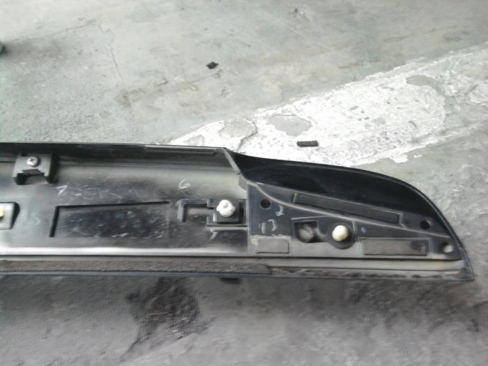

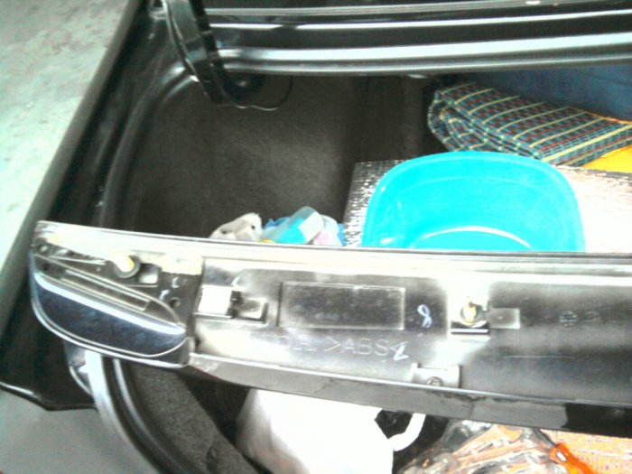

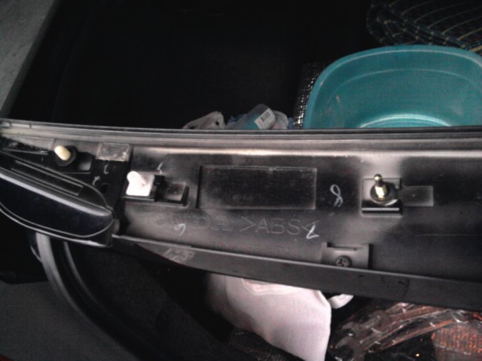

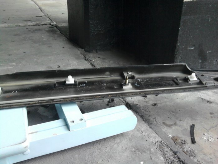

3M CITRUS BASE CLEANER กระป๋องสีม่วง เป็นน้ำยาล้างคราบกาวของ 3M โดยเฉพาะ
ตัวนี้สิครับแน่นอน ลองมาแล้ว ฉีดแล้วมันจะไปทำให้เนื้อเทปที่เป็นฟองน้ำและกาวยุ่ยและสามารถรูดออกได้ง่าย
ฉีดทิ้งไว้สักพัก ไม่เป็นอันตรายกับสีรถด้วยครับ พอดีรูปถ่ายไว้นานแล้ว กะจะลงให้ดูเรื่องรูเจาะของตูดเป็ดไฮบริดแท้
เลยไม่เห็นกระป๋องชัดเจนน่ะครับ
เนียนเหมือนเดิมเลย
เนียนเหมือนเดิมเลย
พอยุ่ยก็เอามือรูดออก คราบกาวก็จะหลุดออกมาอย่างง่าย
ฉีดแล้วมันจะยุ่ยๆ แบบนี้ครับ

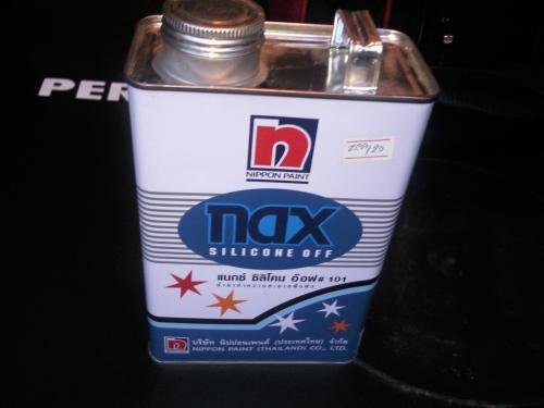

มี น้ำนา remove กาว ของ 3M ออกแน่นอน แกลอนละ 3 ร้อยกว่าบาท
ซื้อไว้ใช้เช็ดคราบยางมะตอย คราบแมลง ยางไม้ ได้ดีครับ ไม่ทำลายสีรถ
หาได้ตาม Autobac ครับ
ตามนี้เลยครับ
