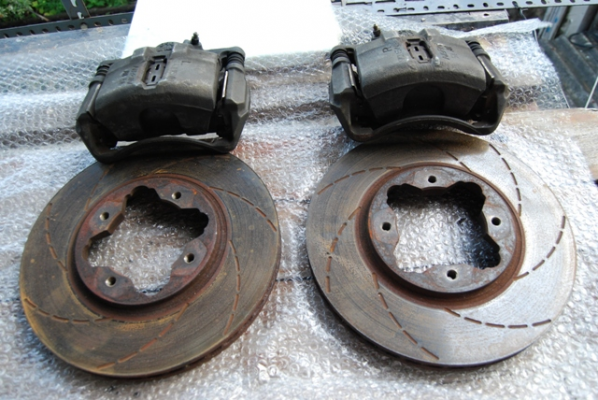

พฤหัส, 18 สิงหา 2011 21:12 - เบรค H22A จาน 282 ตามรูปนี้ แปลงใส่ล้อ 15 ได้หรือเปล่า
ผมไปเจอคนขายเบรค H22A จาน 282 ตามรูป ล้อผมขอบ 15 สามารถแปลงใส่ได้หรือเปล่าครับ หรือต้องหาที่มาพร้อมคอม้าครับ

อันนี้มันอะไรเนี้ย .... ทำไมจานกลางมันเป็นแบบนี้อ่ะ
ระวังเจอ 4*114.3 นะ ดูตามรูปมันจะเจาะเพิ่มไม่ได้

hacker พิมพ์ว่า:
นั่นสินะ แล้วถ้าเป็นจานปกติมาพร้อมคาลิบเปอร์แค่นั้น ต้องทำไรเพิ่มเติมอีกครับ

ดูจากรูปแล้วคาริปเปอร์น่าจะใช่ แต่จานน่าจะเป็นจานแต่งนะครับ อาจจะมีฮับแยกเป็นจาน2ชิ้นที่แปลงฮับมาแล้วไปใส่รถรุ่นอื่นๆ เลยไม่แน่ใจว่าจะแปลงใส่ ES ได้ไหม เพราะจานของ H22 ที่นำมาแปลงใส่กัน จะเป็นจานเดิมของฮอนด้าแท้ที่มาเป็นชุดของ H22 เลยครับ

แล้ว 15 ใส่จานใหญ่สุดได้เท่าไหร่อ่ะครับ

เบิกจานใหม่สิครับ TRW ก็ได้ 2200 ครับ ตรงรุ่น H22 นะ
ส่วนคาลิปเปอ ก็ แปลงเล้กน้อย จิ้บๆ

PongpanG พิมพ์ว่า:
ราคาต่อข้างหรือคู่ครับ

alit พิมพ์ว่า:
PongpanG พิมพ์ว่า:
ต่อคู่ครับ
