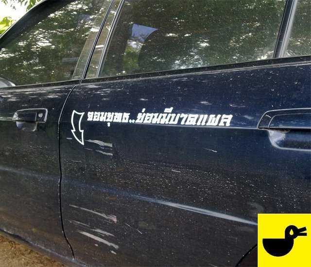

อาทิตย์, 14 สิงหา 2011 05:17 - รถโดนกรีดครับ ฟี่ๆทำสีกันที่ไหนครับ แนะนำร้านหน่อย ขอบคุณครับ
เจอแบบนี้ เบื่อเลย
ลึกมากมั้ยครับ พอที่จะทำอะไรได้บ้าง นอกจากจะทำสี

พอจะ ขัด หน้า ไหว ไม ครับ เนี้ย....

อาทิตย์, 14 สิงหา 2011 07:53 - รถโดนกรีดครับ ฟี่ๆทำสีกันที่ไหนครับ แนะนำร้านหน่อย ขอบคุณครับ
เดี่ยวลองดูครับ ขอบคุณครับ

ขัดน่าจะจาง แต่ไม่ถึงกับหายนะครับ ชั่วมากๆคนทำ

ถ้าขัดจะจางลงมาก เคลือบแก้วอีก แทบจะไม่เห็น ผมทำมาแล้วครับ

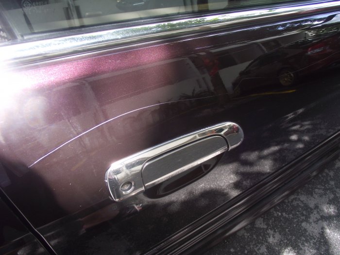

เอาแบบนี้เลย

ลองขัดดูก่อนคับแล้วเอาปากกาแต้มสีพอช่วยได้ แล้วไปโดนแถวไหนคับ

.. เลวจิง ไอ้เฮีย คนทำเนี่ย เคืองแทน
รอยประมาณนี้ เอากานาลงรอบนึง แล้วตามด้วยยาขัดคราบขี้นก
หรือยาขัดคราบทั่วไปที่มีขายในโลตัส ในห้าง หลอดเล็กๆ ไม่น่าเกิน 100-200
ลงตาม น่าจะจางพอดูได้ ถ้าไม่สังเกต แต่ก็ขึ้นอยู่กับความลึกของรอยนั้นๆ
แต่ดูจากในรูปแล้ว ขัด น่าจะจางลงเยอะครัฟ แล้วไปเคลือบให้เงาๆคงไม่เห็นรอยแล้วล่ะ

ลองขัดดูก่อนดีกว่าครับ น่าจะเบาลงนะ

ตามที่ผมเห็นในรูป ผมไม่แน่ใจว่าโดนลึกลงไปถึงเนื้อเหล็ก หรือว่ายังโดนแค่ชั้นสี
ถ้าโดนแค่ชั้นสี วิธีที่ผมทำก็คือ เอากระดาษทรายน้ำเบอร์ 1500 จุ่มน้ำแล้วค่อยๆขัดไปเรื่อยๆจนรอยขีดหาย
เช็ดให้แห้งแล้วเอาน้ำยาขัดสีรถแบบขัดหยาบลง ถ้ามีเครื่องขัดจะยิ่งดีมากๆ(ของผมใช้เครื่องขัดยี่ห้อ My and Car) ถ้าไม่มีเครื่องก็ใช้มือเนี่ยแหละครับ
แต่ถ้าใช้มือแนะนำให้ไปซื้อผ้าขัดด้วยมือที่โลตัสแผนกตรงที่มีพวกน้ำยาขัดสีรถ จะมีอยู่ชุดนึงมีด้ามจับมาให้ แล้วมีผ้ามาให้ 3 ก้อน
ผ้า 3 ก้อนนี้จะมีเหลือง ขาว แล้วก็ดำ เหลืองกับขาวไว้ขัดหยาบ ส่วนสีดำเอาไว้เช็ด wax ครั้งสุดท้าย
หลังจากขัดหยาบเสร็จ เราจะเห็นว่าสีกลับมาเป็นเหมือนเดิมแล้วทีนี้ก็ลง wax แล้วก็เช็ดคราบ wax ออก
ลองทำดูครับ ไม่ยากอย่างที่คิด รับลองว่ากลับมาเหมือนเดิมทุกอย่างแน่นอนครับ

ขอบคุณ ครับ ฟี่ๆทุกคนครับ ผมจะลองไปทำตามที่ฟี่ตั๊น ฟี่ซอ เพชรบุร แต่ถ้าขัดไม่ออกก็คงต้องทำแบบฟี่ หมิงแล้วครับ

ตอนนี้ เคลมประกัน ทำสีทั้งคันแล้วไม่รู้ว่าจะโดนอีกมัย ต้องระวังกันหน่อยครับ ขอบคุณฟี่ๆทุกคนครับ ที่เป็นกำลังใจให้ ครับ
