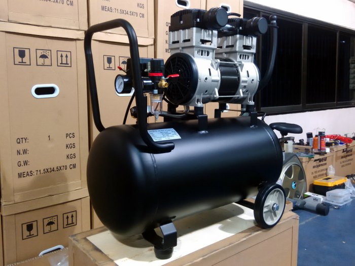

ปั้มลมประเภทโรตารี่ดีอยู่ 1-2 อย่าง คือ น้ำหนักเบาและราคาถูก! แต่.. ข้อเสียดันกลับมีเยอะแยะกว่า
- มีเสียงดัง อันนี้เน้นเลยนะครับว่า "เสียงดังมาก" ชนิดคนข้างบ้านรำคาญ ( เคยมีเคสกรณี คนข้างบ้านเเจ้งนิติฯหมู่บ้าน ที่ข้างบ้านจ้างช่างบิวอิ้นมาทำหน้างาน เรื่องรำคาญเดือดร้อนจากปั้มลมเเบบต่อตรงที่ทำงานเเทบจะตลอดเวลา ) ดังนั้น ปัญหาเสียงดังของปั้มลมประเภทนี้ เป็นประเด็นหลักที่ไม่เเนะนำให้ใครซื้อ
- อายุการใช้งานปั้มประเภทนี้ สั้นเเละเสียชำรุดง่าย เพราะ มอเตอร์เป็นเเบบรอบจัด( 2900 รอบ/นาที ) ใช้งานได้ไม่นานเครื่องหลวมง่ายมากๆ ( แนะนำคนที่ซื้อไม่รู้ ว่าปั้มลมประเภทนี้ คุณต้องเปลี่ยนน้ำมันหล่อลื่นทุกๆ 500 ชั่วโมงทำงาน แต่เเนะนำเเค่ 300 ชั่วโมงทำงานก็ควรเปลี่ยนเเล้วครับ เพราะปั้มโรตารี่มันมีความร้อนระหว่างทำงานสูงครับ ) ส่วนใหญ่ที่พังๆ เพราะ ไม่เคยเปลี่ยนน้ำมันหล่อลื่น รวมถึงความไม่รู้ ที่ดันไปเอาน้ำมันเครื่องทั่วไปมาเปลี่ยนเเทน ซึ่งจริงๆก็พอจะใช้เเทนได้ครับ! เเต่.. ปั้มโรตารี่ใช้งานไม่นานก็หลวมครับ ( = ชำรุดเพราะปั้มลมอัดลมได้น้อย เเละ ใช้เวลานานมากๆ )
ดังนั้น จะให้ลงตัวที่สุด.. ต้องเป็นรุ่นนี้คับ! Low Noise Oil free Air Compressor Pump เป็นปั้มลม ชนิดขับตรง แบบไร้น้ำมัน น้ำหนักเบา เหมาะกับงานเคลื่อนย้าย บำรุงรักษาง่าย ลดค่าใช้จ่ายเรื่องน้ำมันหล่อลื่นเพราะไม่ต้องใช้น้ำมัน อายุการใช้งานยาวนานกว่า ให้อัตราการผลิตลมที่เร็ว ต่อเนื่อง หัวปั๊มออกแบบพิเศษ ให้เสียงเงียบเพียงแค่ 55-60 dB เหมาะสำหรับ อุตสาหกรรมอาหารที่ต้องการมาตรฐาน ซึ่งต้องปราศจากอันตรายจาก สารปนเปื้อน , อุตสาหกรรมยา , คลินิกทันตกรรม , งานสีขนาดเล็ก (Airbrush)  และท่านที่ต้องการความเงียบ

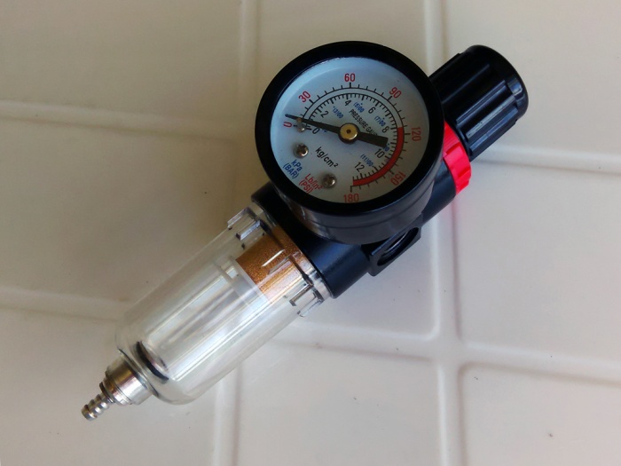

สิ่งสำคัญ.. กรองลม ดักน้ำ ต้องมีคับ!
