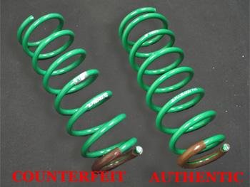

Point 5:
- ของแท้จะได้รับการออกแบบโดยวิศวกร ดูได้จากภาพ ของแท้ ของปลอมความสดใสของสีต่างกัน และ ยางกันกระแทกจะมีสีเฉพาะตัว
* Different designs illustrate a difference in engineering data; therefore, the products quality specs and MOST IMPORTANT your SAFE

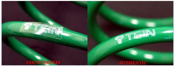

Point 4: Product - Logo
- ของปลอมจะเป็นสติกเกอร์ติด ส่วนของแท้จะพิมพ์ติดเลย
* Fake one has a 'TEIN' logo sticker. The real S.Tech should have it directly printed on.

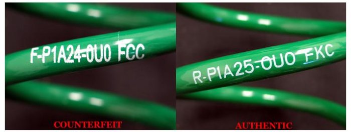

Point 3: Protuct - Part & Lot Number
- ตัวอักษรจะแสดงถึง part number และ lot number
- ของแท้จะพิมพ์part no. กับ lot no. ขนานกับตัวสปริง
- ของปลอมตัวหนังสือจะตัวหนากว่า
* Genuine S.Tech has both part number and lot number printed parallel to the coil

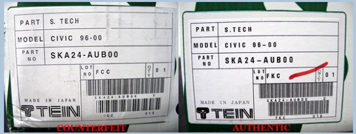

Point 2: Outer Box - Product Label
- ของปลอมตัวหนังสือตรงยี่ห้อ จะไม่อยู่ชิดกรอบด้านล่าง
- ของปลอมตัวหนังสือจะเป็นตัวบางๆไม่หนาเหมือนของจริง
* Fake label is bigger than the frame printed on the box thus is going over the line.
* Fonts used on the label

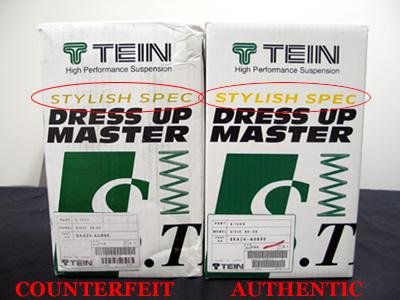

Point 1: Outer Box - Prints
- ของปลอมตัวหนังสือคำว่า STYLISH SPEC จะบางและเป็นสีเข้มกว่า
* Letters 'STYLISH SPEC' on fake one are thinner and darker in color than genuine one.
