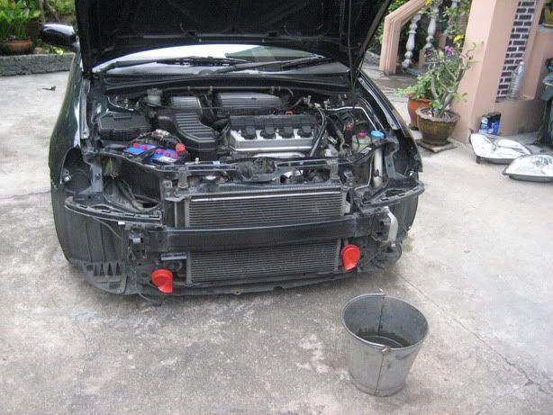

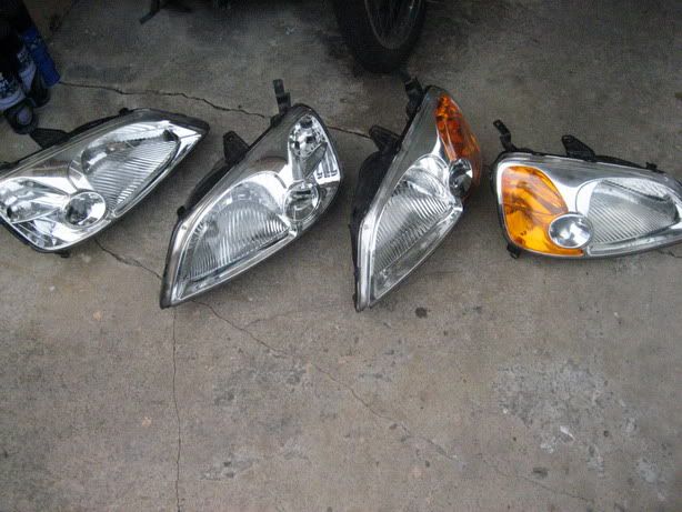

ศุกร์, 12 สิงหา 2011 09:08 - การเปลี่ยนโคมไฟหน้า
ไม่ยากถ้าใจรักครับ..
การเปลี่ยนโคมไฟหน้า
การเปลี่ยนโคมไฟหน้า
