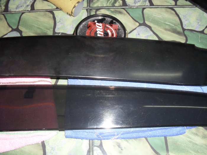

พอดีผมไปได้กันสาดเทพมือสองมาคับ (จากในเวปนี้ละคับ) แต่สภาพที่มันหมอง มีคราบไคลประมาณนั้น ลองหาวิธีดูไปเจอในกระทู้DIY.ของพี่โจเขาโพสไว้ เลยลองทำดูคับ ผมไม่ได้ขัดกระดาษทรายนะคับ ผมลองขัดดูแล้วนิดหนึ่งแล้วมาเทียบกับไม่ได้ขัดกระดาษทราย ผมว่าเหมือนกันนะ(ตามความคิดผมนะคับ) ก็เลยไม่ขัดดีกว่า
ตอนแรกก็ไม่รู้ว่าจะลงกระทู้DIY.ดีเปล่า แต่มันไม่ใช่ความคิดผมอะคับ ก็เลยลงให้เพื่อนได้ดูแล้วกันคับ ยังไงถ้าผิดย้ายได้เลยนะคับ
ลองดูกันนะคับ ของเทพจะได้อยู่กับเราไปนานๆ คับ
อันบนยังไม่ได้ขัดคับ อันล่างรอบแรกคับ ต่างกันเลย กะว่าคืนนี้จะจัดสัก 3 รอบ เอาให้ใสๆปิ้ง กันไปเลย
เงางามเหมือนใหม่คับ
เงางามเหมือนใหม่คับ
รอจนน้ำยาแห้งคับ ประมาณครึ่งชั่วโมง แล้วก็ลงมือเลยคับ ถ้าเพื่อนไม่ถนัดผมว่าถอกกิ๊ปออกก็ดีคับ แต่ผมไม่ได้ถอดคับ ใช้ล้อผ้าตามซอกเอาคับ อย่าลืมหาอะไรมาลองกันสาดด้วยนะคับ หมอนหรือผ้านุ่มอะไรก็ได้คับ
ทาน้ำยาคับ ผมใช้ของ Amway อะคับ(กาน่าไม่ได้มีส่วนร่วมอะไรคับ) ทั้งขัดและเคลือบในตัวเดียวคับ
เตรียมอุปกรณ์คับ ส่วนใหญ่มีที่บ้านคับ มีแต่ล้อผ้า ร้านวัสดุก่อสร้างคับ 55 บาท กระดาษทรายเบอร์1500 17 บาทคับ

มีใครเคยพ่นด้วยแลคเกอร์แล้วค่อยขัดมั่งครับ ผมเคยขัดแบบนี้แต่แีป๊บเดียวก็ขุ่นอีกแล้ว

อังคาร, 2 สิงหา 2011 15:31 - ขัดกันสาดเทพคับ
จะให้เงาตลอดเวลา ติดตั้งที่รถแล้ว
แนะนำล้างรถทีขัดทีหนึ่งคับ ไม่ต้องถึงขนาดใช้เครื่องหรอกคับ
แค่ใช้น้ำยาเคลือบทิ้งไว้ แล้วขัดด้วยผ้าสะอาดๆ ก็จะเงาคงทนแล้วล่ะคับ อิ อิ

เคยทำเหมือนกันแต่ตอนท้ายผมตบด้วยเคลือบแลกเกอร์เงากระป๋องนึง.........เงาได้นานแบบไม่ต้องเคลือบเลยครับ

ขอบคุณคับ ว่าแต่ว่าแลคเกอร์ซื้อที่ไหนคับ ของอะไรคับ พ่นแล้วเป็นไงบ้างหรอคับ อยากลองดู

ของผมเป็นรอยขีดข่วน แก้ไขยังไงคับ กระดาษทรายขัดได้ป่ะ

ผมซื้อมือ 2 มาครับ
มีแตกลายงา ตามสภาพที่ผู้ขายบอกไว้
จับพ่นสีดำด้าน พอไปแนบตัวผมมันไม่แจ่มเลยพ่นแลคเกอร์ซะเลยครับ
