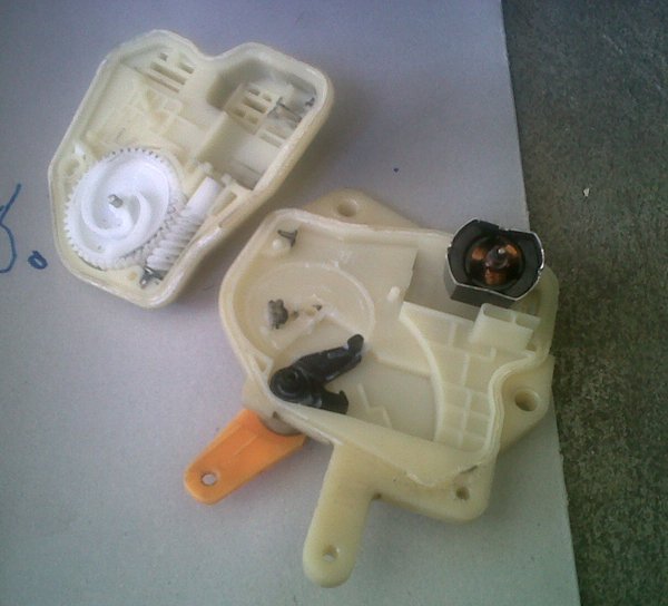

เรื่องมีอยูว่า เซ็นทรัลล็อคหลังซ้าย อัตโน มือ มาตั้งแต่ได้รถมาแล้วครับ
วันอาทิตย์ที่ผ่านมาก็เลยมีโอกาศ สังคายนาซะ!!!
*อาศัยดูจากกระทู้ที่ท่านสมาชิกเคยโพสปัญหาเรื่องเซ็นทรัลล็อคไม่ทำงาน รวมถึงวิธีการถอดประตูต่างๆด้วยครับ
นายช่างหย่ายของเราจัดการรื้อๆๆ "อืมๆๆๆ มันเป็นที่ไอ้ตัวเนี้ยหล่ะมันไม่ทำงาน

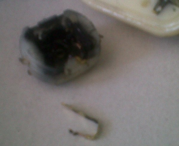

ลองแกะตูดมอเตอร์ออกมาครับ ขั้นตอนนี้ยากเพราะไม่มีเครื่องมือผมกับนายช่างช่วยกันใช้ไขควงเล็กๆ แงะๆ เพื่อจะง่างขาที่มันเกี่ยวตูดมอเตอร์ไห้มันถ่างออก *ระวังนะครับขั้นตอนนี้ได้แผลกันไปเล็กน้อย หลังจากที่พยายามจนงัดมันออกมาได้ก็มาเจอสาเหตุครับเป็นที่ขั้วทองแดง

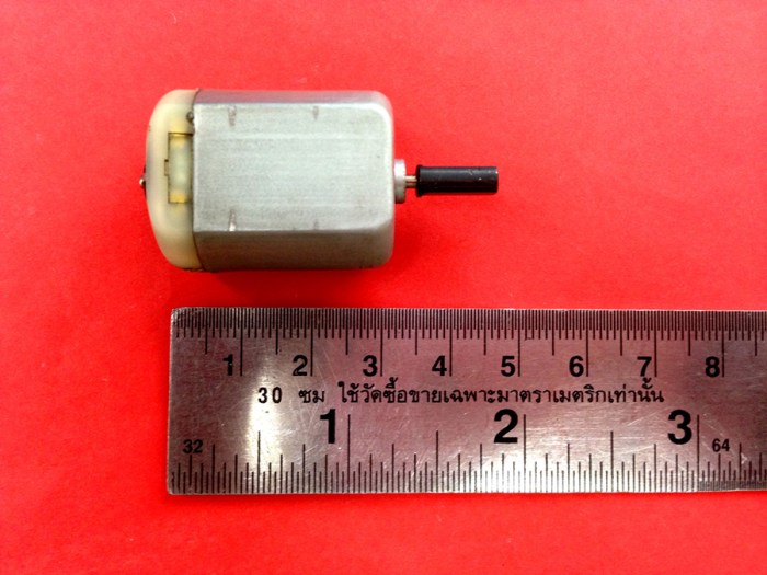

หลังจากผ่าออกมาแล้วพบว่าเป็นมอเตอร์ 12V. เหมือนมอเตอร์รถกระป๋องบ้านเรา แต่ขนาดต่างกันมากโดยมอเตอร์
รถกระป๋องมีขนาดเล็กกว่า และยังมีแกนควบคุมเฟืองที่สวมอยู่ที่แกนมอเตอร์เซ็นทรัลล็อค ที่ดึงยังไงก็ดึงไม่ออก
จึงสรุปได้ว่าไม่สามารถเอามาเตอร์รถกระป๋องมาไส่แทนไ

"เอาว่ะใหนๆก็ใช้ไม่ได้อยู่แล้ว ผ่ามันออกมาดูกันเลย" ลงมือจัดการงหั่นๆๆ งัดๆๆ ไม่ยากเท่าไหร่ครับ
มันอัดซิลิโคนไว้ กันน้ำไว้

นายช่างหย่ายยจึงจัดการเอาขาทองแดงที่แกะออกมาจากมอเตอร์รถกระป๋องมาบัดกรีต่อกับขาเดิมที่ขาดหายไป
เสร็จแล้วประกอบขากลับเข้าที่เดิมและ ประกอบตูดมอเตอร์เข้าไปเหมือนเดิมครับ แต่เนื่องจากผมงัดตัวยึดมันเละไปหมดครับ
เลยต้องอาศัยตัวช่วย กาวตราช้างครับ หยอดรอบๆเลยครับ ติดแน่นหนึบ
ประกอบมอเตอร์และเฟืองต่างๆกลับเข้าที่เคสนำไปเสียบไฟเทส 1 รอบ ขาสีส้มดีดดังผลั้ก เป็นเสียงยืนยันความสำเร็จครับjavascript:emoticon('
เมื่อแน่ใจแล้วก็แกะออกมาหยอดกาวรอบๆตัวเคส ประกบให้แน่น นำมันไปประจำการที่ประตูรถดังเดิม ประกอบประตูเรียบร้อย
กดรีโมทล็อครถ ดังพลั้กทั้ง 4 ประตู เป็นอันจบข่าวครับ
