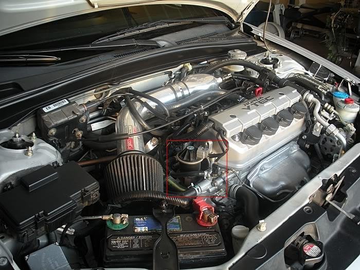

เปิดกระโปรงดู
ด้านซ้ายเครื่องยนต์จะมีโซลินอยด์คุมวีเทคอยู่ครับ
ตามคุณจ๊อบ ชัวร์กว่าครับ เพราะของผมเปลือกนอก exi แต่เปลี่ยนเครื่องเป็น vtec แล้ว

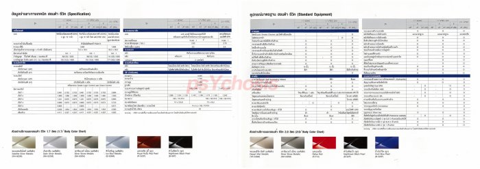

โบร์ชัวร์
โบร์ชัวร์
ได้รับคำขอบคุณจาก: KAATO  gahn27  boyboom_16

ทุกอย่างที่กล่าวมามันแปลงร่างกันได้ครับ เรือนไมล์ ดิสเบรค เพลต ฝาครอบวาล์ว
แต่ที่ใส่เพิ่มไม่ได้ก็ โซลินอยล์คุมวีเทคที่บอกนี่แหละครับ

จันทร์, 1 สิงหา 2011 11:37 - ขอคำแนะนำหน่อยคับเพ่ๆๆ เครื่อง Vtec กะ Vti แตกต่างกันตรงไหนคับ และขอดีข้อเสียอ่ะ คับ
ขอดูหน้าตาโซลินอยคับ

จันทร์, 1 สิงหา 2011 15:23 - ขอคำแนะนำหน่อยคับเพ่ๆๆ เครื่อง Vtec กะ Vti แตกต่างกันตรงไหนคับ และขอดีข้อเสียอ่ะ คับ
ดูตรงนี้นะ
ได้รับคำขอบคุณจาก: alit  honeybeex7  gahn27  boyboom_16

ดูตรงนี้นะ
ถ้าไม่มีตามรูปแสดงว่าเครื่องธรรมดาใช่ไหมครับ ผมจะได้ไปเช็คดู ถ้าไม่มีจะได้กลับไปเผาเต็นท์รถ
