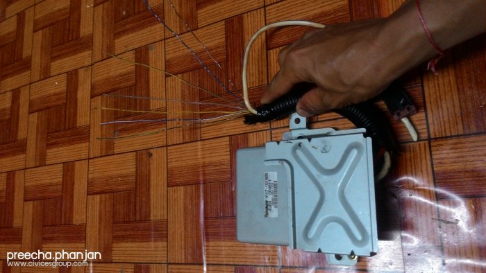

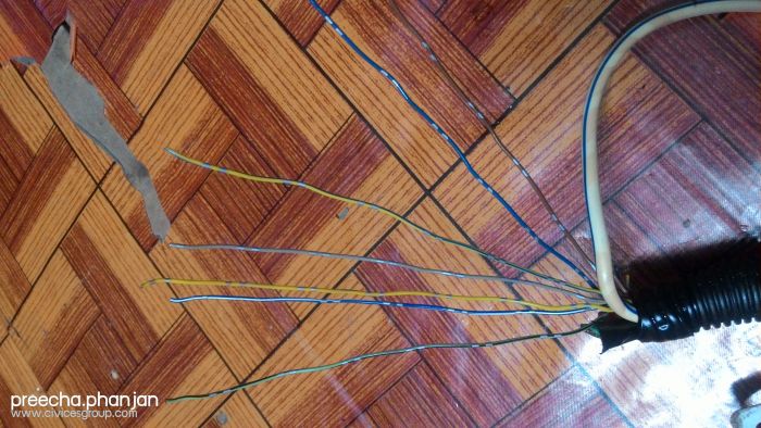

จันทร์, 22 สิงหา 2016 08:26 - แร็คไฟฟ้าของตัว 2.0 มันสามารถนำมาใส่กับ 1.7 ได้มั๊ย
ต่อสายแร็คไฟฟ้ากับการรีเซ็ทกล่องทำไงครับ
อยากขอแบบไดรอะแกรมหรือพินเอ้าของแร็คไฟฟ้าครับพอดีจะต่อสายเข้าตามดีไอวายของกลุ่มแต่สายมันเหลือสองเส้นครับและก็ถ้าเปนไปได้ขอการรีเซ็ทกล่องของแร็คไฟฟ้าด้วยจะขอบคุณอย่างมากเลยครับ
สีของสายกล่องของแร็คไฟฟ้าก็ตามนี้อะครับ=เขียว/ดำ,น้ำเงิน,น้ำตาล,เหลือง,เทา,น้ำเงิน/ขาว,เหลือง/น้ำเงิน,ครับ.....อ่อสาย สีขาว/น้ำเงิน เส้นใหญ่นี่เปนสาย บวก ใช่ไหมครับดำ ลบ ..สวนเขียวกับแดงก็ของตัวมอร์เตอร์ใช่ไหมครับ
