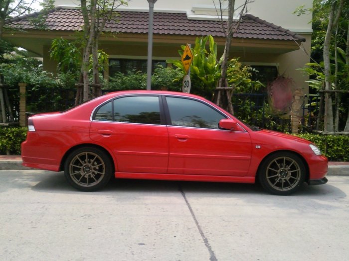

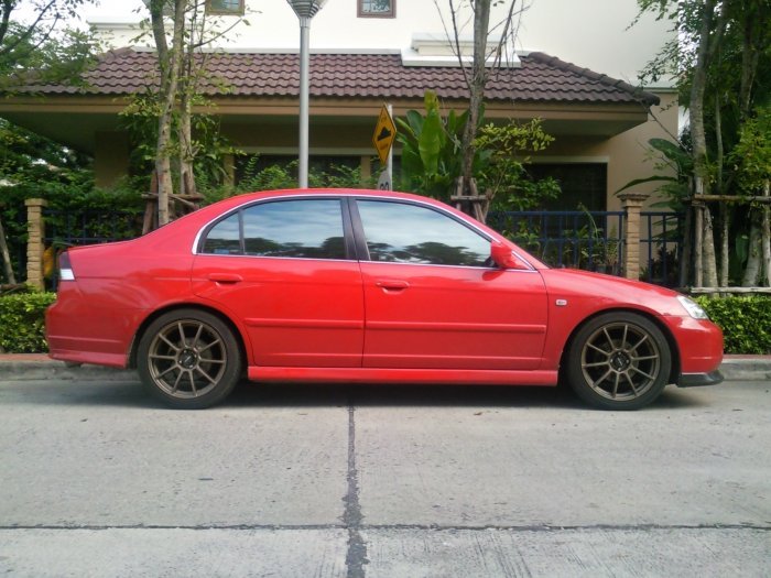

จันทร์, 1 สิงหา 2011 22:23 - ขอคำแนะนำเกี่ยวกับโช๊ค silver กับ tein ss หน่อยครับ
ผมใช้มาแล้วทั้ง 2 ตัวครับผม เป็นคนที่ review แล้วเจอปัญหานั้นแหละครับ
ตอนนี้มาใส่ Tein SS อยู่ ครับ
โดยส่วนตัวแล้วผมชอบ Tein SS มากกว่าที่ชอบกว่า ไม่ใช้เพราะ Silver ไม่ดี แต่ว่าชอบ Feeling แบบ Tein มากกว่าครับ
เพราะว่า Tein ไม่แข็งเกินไป ขับกำลังสบายๆครับ ส่วน Silver แข็งกว่ามากเหมือนกันนะ ถึงขั้นข้างหน้าเด้งเหมือนกันครับ (เท่าที่จำได้)
แต่เรื่อง spec บอกตามตรงว่า Silver ดีกว่าพอควรเลยนะครับ ทั้งเป็น
-Monotube
-สไลด์กระบอก
-บีบสปริงได้
แต่ถึงจะ spec สูง ผมว่าสิ่งที่ตัดสินจริงๆคือ คุญชอบ Feeling ของโช็คตัวไหน แล้วงบประมาณแค่ไหนครับ
ถ้าชอบแบบนุ่มหนึบ ขับสบาย ก็ต้อง Tein (แต่ก็แข็งกว่าโช็คเดิมๆพอควรเหมือนกันนะครับ)
แต่ถ้าชอบแบบเกาะๆ แข็งๆ สาดโค้ง ปาดซ้ายขวา หรือวันดีคืนดีอยากลงไปขับเล่นในสนาม Silver ตอบโจทย์ดีกว่าครับ
ความหนึบ Silver มากกว่าครับ
แต่ถ้าใช้แค่บนถนนทั่วไป ผมขอเลือก Tein เพราะนิ่มกว่า + บ้านผมก็มีพ่อแม่มานั่งด้วยครับ
ตอนใช้ Silver นี่ก็บ่นพอควร แต่พอเปลี่ยนมาใช้ Tein ไม่บ่นแล้วครับ (หรืออาจจะขี้เกียจบ่นแล้ว หุหุ)
ส่วนเรื่องศูนย์บริการ ผมประทับใจ ศูนย์ Silver ครับ เพราะบริการดีพยายามแก้ปัญหาให้ทุกอย่าง
ขนาดมีปัญหาเรื่องสปริงหลังก็มีการปรับปรุงช่วงล่างหลังใหม่ ตอนนั้นผมเลยตัดสินใจขอเงินคืน ทั้งๆที่
ใช้มาได้เดือนกว่าๆแล้วครับ ซึ่งทางโน้นก็ยินดีคืนเงิน ตอนนี้จากการปรับปรุงใหม่คงจะไม่มีปัญหาการ
ใช้งานแล้วครับ
สุดท้ายจะซื้ออะไร ผมแนะนำให้ลองของเพื่อนๆคนอื่นๆดูก่อนดีกว่านะครับ เพราะ feeling ความหมายเดียวกัน
แต่ต่างคนขับ ก็มีค่าต่างกันได้นะครับ
ตอนใส่ Tein (เซ็ตความสูงคล้ายๆกัน)
ตอนใส่ Silver
