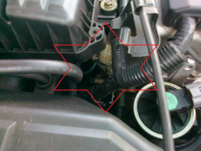

น้ำมันซึม จากสีแดงๆดังรูป เพื่อนๆพี่ๆใครเคยเจอแบบนี้บ้าง ซึมมาด้านหน้าเครื่องและไปทางด้านหลังหยดลงพื้นด้วย
ปรึกษาปัญหาน้ำมันซึม

โอริง วีเทค
ปล.ลอค้นดูนะะคับ เห็นเห็นแว่บๆอาการนี้ ไม่ชัว์
ได้รับคำขอบคุณจาก: wittayamon  arthit10

smokie พิมพ์ว่า:
โอริง วีเทค
+1 น่าจะใช่ เปลี่ยนไม่กี่บาท หรอกครับ

[quote="BEER_CIVIC ES"]
smokie พิมพ์ว่า:
โอริง วีเทค
+1 อีกเสียง ไม่กี่ร้อยบาท

+1 ครับ 100กว่าๆ

arkom_hc พิมพ์ว่า:
+1 ครับ 100กว่าๆ
อย่าลืมค่าแรงด้วยนะจ๊ะตัวเธอว์

โอริง เทค ครับ ผมเคยเปลี่ยนแล้ว

เปลี่ยนโดยเร็วคับ

รีบเปลี่ยนเลยคับ

ซีลวีเทค น่าจะ ร้อยกว่าบาท

โอริง วีเทค ครับ จะมีสองตัวครับ ตัวล่างกับตัวบนครับ
http://www.civicesgroup.com/forum/topic29411

natt_civic พิมพ์ว่า:
รีบเปลี่ยนเลยคับ
+1 เดี่ยวงานจะเข้า

เพิ่งเปลี่ยนโอริง วีเทคครับ K20A เปลี่ยนศูนย์ พระราม7 รวมค่าแรง 500 นิดๆ ครับ
