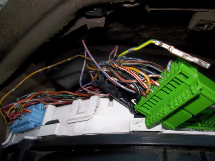

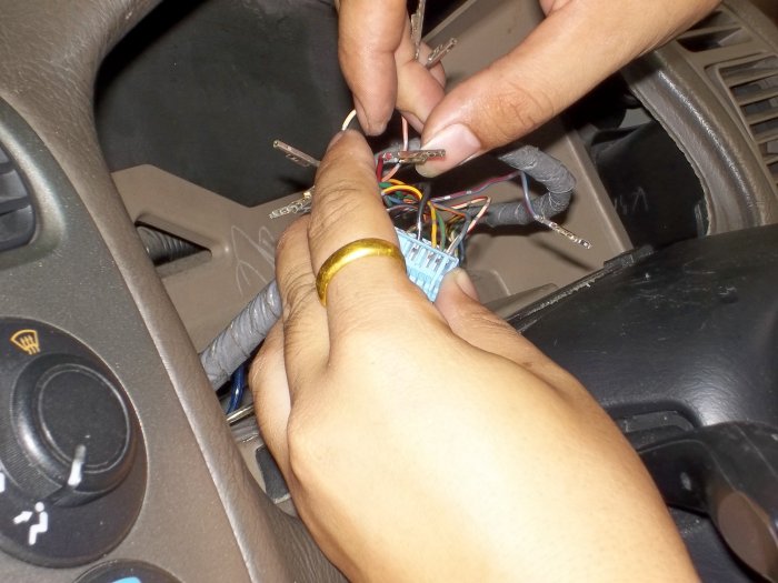

เริ่มเลยแล้วกันนะครับ เรื่องมีอยู่ว่าผมสนใจเปลี่ยนหน้าปัทม์ไมล์จาก01เป็นไมล์ฟ้า04 ก็ตามหาของพอๆด้มาในราคาไม่แรง(เบามากๆ ขอบคุณเจเจนะครับ) ผมก็หาไดอะแกรมและวิธีถอดพินมาจากเว็บของเรา แล้วก็เริ่มไวร์สายเอง ผลที่ได้คือไมล์ฟ้า04ใช้ไม่ได้ครับ
พอคุณเอ้ดูสายที่ผมไวร์คุณเอ้ก็บอกว่าผมไปเอาไดอะแกรมของ01มาไวร์สาย(ซื่อบื้อจริงๆ เอาไดอะแกรมเดิมมาไวร์

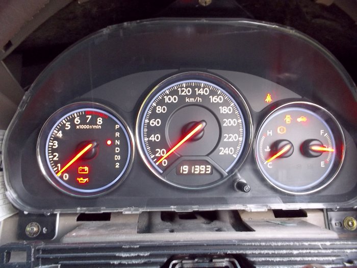

) คุณเอ้จึงได้เอาไดอะแกรมที่ถูกต้องมาให้ดู แล้วก็ถามผมว่า"เอาไปไวร์เองเป็นหรือป่าว" โอ้โหผมได้ยินผมซึ้งเลยครับเพราะปกติคุณเอ้รับไวร์สายซึ่งปกติก็มีค่าใช้จ่าย แต่นี่เอาไดอะแกรมมาให้โดยขับรถมาเสียทั้งเวลาและค่าเชื้อเพลิง พอผมจะขอให้ค่าเสียเวลาคุณเอ้ก็ไม่รับ เรื่องยังไม่จบ พอผมไวร์สายเสร็จก็มีปัญหาเรื่องไฟรูปกุญเเจ(ระบบอิมโม) มันไม่โชว์ผมก็โทรถามคุณเอ้อีกครั้งพอบอกอาการไปคุณเอ้ก็บอกให้เชคที่ฟิวส์ไฟสำรอง(ปรากฏว่าขาดจริงๆสงสัยคุณเอ้มีตาทิพย์
)ผมก้เปลียนฟิวส์ตัวนั้น ตอนนี้ไมล์ของผม(04)ใช้ได้ปกติทุกฟังก์ชั่นแล้วครับ ขอบคุณ คุณเอ้มากๆนะครับ

อัพเดตวิธีทำครับ
ใช้ได้ทุกฟังก์ชั่นครับ
ประกอบตามไดอะแกรมที่คุณเอ้โหลดจากเว็บมาให้ใหม่
รื้ออันเก่าก่อนครับ
