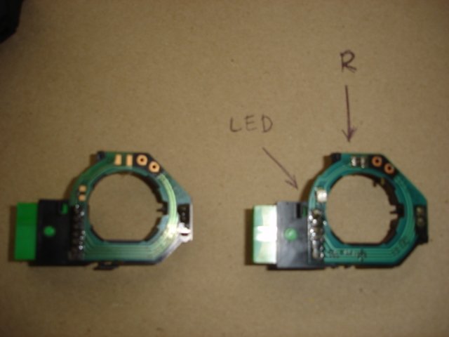

ลองดูนะคับอาจไม่ค่อยละเอียด

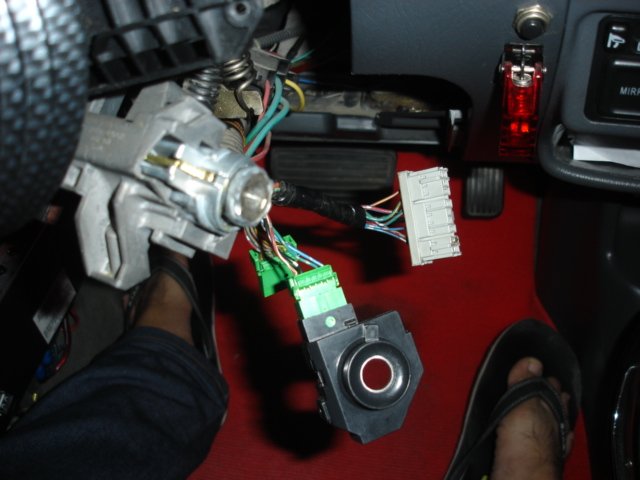

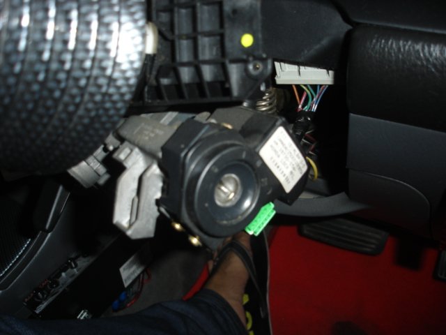

ถอดเบ่ากุญแจออก มีสกรู4ตัว หน้า2บน1ล่าง1
ถอด cover บน ล่างออกเลย

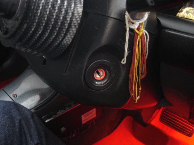

กุญแจเดิม..เติม LED+R

อาทิตย์, 24 กรกฎา 2011 14:18 - Re: กุญแจเดิม..เติม LED+R
a-honda พิมพ์ว่า:

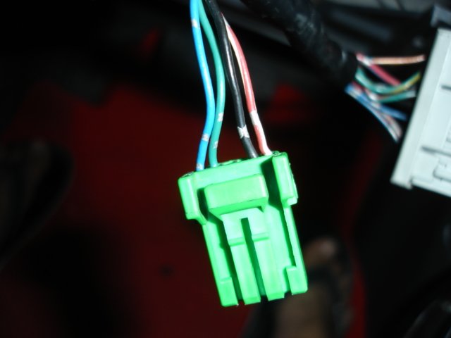

ต่อสายไฟเข้า 2เส้นด้านซ้าย คือ+กับ- แล้วต่อเข้ากับระบบไฟส่องเท้า หรือไฟหลังคาได้เลยคับ

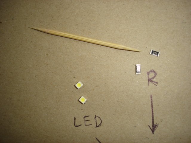

รูปหลอด LEDกับ R
รูปหลอด LEDกับ R

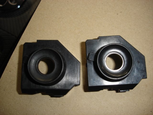

ขว้านรูกุญแจให้กว้างขึ้นจะได้แจ่มๆๆ

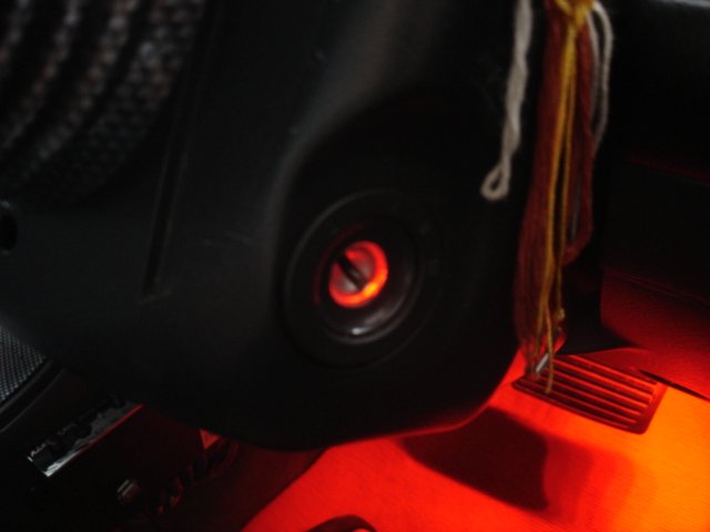

ถอดออกแล้วแกะวงจรออก ของเดิมข้างซ้าย เพิ่ม LED+R เส็จแล้วข้างขวา

ดูจาก PCB ของวงจรรูกุญแจ ทำมาไว้สำหรับ ใส่ LED+R อยู่แล้ว
แต่ทำไม ศูนย์ไม่ให้มาให้เลยเนี่ย LED เม็ดละไม่กี่บาท R Chip ตัวไม่กี่สตางค์
ขอบคุณที่ชี้แนวทางครับ แจ่มมาก
เพิ่มอีกนิดมานจะไปเทียบรุ่น Accord เลยอะคับ

ต่อสายไฟเพิ่มประกอบกลับก็จบเลยคับ

R ค่าเท่าไหร่ครับ

benzd พิมพ์ว่า:
Rค่าเท่าไรครับ LEDต้องใช้แบบที่เรียกว่าอะไรครับ
แล้วต่อไฟดูยังงงๆครับ รูปแรกคือที่เขาต่อไว้แล้ว รูปสองคือที่ยังไม่ได้โยงสายหรอครับ
ใช้ เม็ด Chip LED
ค่า R ก็ ลองใส่ R Chip ค่า 1k Ohm(R SMT 0805 ถ้าใช้ 1206 จะใหญ่กว่า ลายทองแดงที่เขาทำไว้) ไปก่อนครับ
ถ้าไม่พอใจความสว่าง ก็เปลี่ยนเป็น 500 Ohm
ส่วนเรื่องสาย ต้องรอ จขกท. ละครับ

ต่อสายไฟเข้า 2เส้นด้านซ้าย คือ+กับ- หมายถึงสายไฟเส้นสีฟ้าทั้งสองเส้นหรือป่าวครับ
