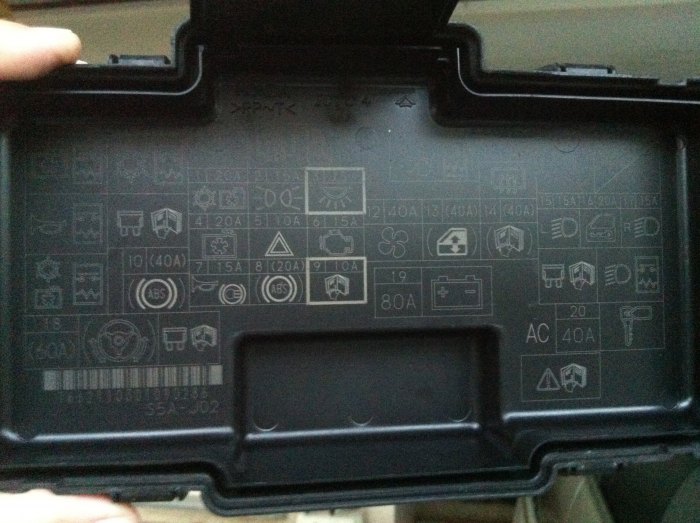

ไม่ได้ผลครับ..นิ่งสนิทไม่มีอะไรเกิดขึ้นครับ แต่ผมเปิดดูที่กล่องฟิวส์มีฟิวส์ตัวหนึ่งหายไปช่องบนขวาสุด เป็นสัญลักษ์ของรูปกุญแจ ท่านใดที่มีฟิวส์ตัวนี้ช่วยลองทดสอบถอดออกแล้วกดล็อคดูว่าจะเป็นเหมือนกันมั้ยครับ
มุมบนด้านขวาฟิวส์ที่หายไป
มุมขวาล่างรูปกุญแจตัวที่ขาดหายไป
