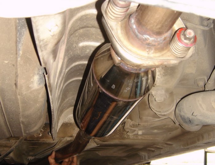

พุธ, 20 กรกฎา 2011 14:54 - ขอสอบถามระบบท่อไอเสียฮะ
คือ รถผม 03 มองใต้ท้อง แล้วเห็นไอนี่ มันคือแคททาไลติก ใช่ป่าวครับ
แล้ว ก็เปนท่อตรงยาวไปพักปลาย เลยค้าบบ
อยากถามว่า พักกลางผม หายไปหน๊ายยยยยยยยยยยย
เย้ยย ไม่ใช่ อยากถามว่ารถผมไม่มีพักกลางใช่ป่าวคับ แล้ว รถผม ออโต้ ควรมีพักกลางใช่ป่าวครับ
เพราะว่า เท่าที่ผมขับ รถก็อืดมากๆ ถ้าเหยียบน้อย แต่รอบ พุ่ง ไวสุดๆ แล้วรถก้ถึงวิ่งครับ
ขอบคุณทุกคำตอบคำแนะนำค้าบ (รับรถมาจากพี่สาว ขับมาสองปี พึ่งสงสัยครับ)
อีดิต ลืมลงรูปฮะ
นี้คืออะไร
นี้คืออะไร

มีพักกลางทุกคันครับ อยู่หลังแคต ก่อนพักปลาย เกียร์ออโต้เอาออกแล้วอืดครับ

ผมก็ 03 ครับ จากเฮดเดอร์มาก็แคทฯ แล้วเลยครึ่งคันมาหน่อยก็พักกลาง(ลูกใหญ่หน่อย) แล้วก่อนปลายท่อก็มีพักปลายอีกลูก (พูดถึงรถเดิมๆนะครับ)

ในรูปผมว่ามันเป็นพักกลางนะครับ
แคทมันอยู่ใต้เครื่องเลย

ดูดีๆครับผมว่านั่นแหละแคตมีสาย O2 ด้วย นั่นด้านหน้าของรถ......พักกลางจะอยู่ข้างถังน้ำมันมาทางด้านขวาของรถ เยื้องๆด้านหน้าของล้อหลังขวา ... แล้วจะมีพักต่อจากพักกลางอีกที่เป็นไส้วนเพื่อความเงียบข้ามปีกนกหลังขวาไปแขวนอยู่ ก่อนปล่อยออก..คับผม....

ขอบคุณทุกความเหนค้าบบ สุดท้ายผมก็ยัง งงอยุ่เลย สรุปมันคืออะไร 555 พอดีอยากทำท่อของพี่นัดด้วย เลยกะทำพักกลาง กะ พักปลายเลย แต่ไม่รุ้ว่า ผมมีพักกลางรึยังเนี่ย TwT

ในรูปที่แนบมาเป็นแคตครับ ฟันธง เพราะมีทั้งฝาครอบแคตและเห็นสาย O2 Sensor หลังแคตด้วย

ผมว่าตามรูปเนี่ยแคทครับ เพราะพักกลางไม่ต้องฝังสาย O 2 Senser ครับ

ภาพตามด้านบนนั้นคือ ตัวแคตฯครับ ถ้ายังดีๆอยู่ไม่ควรตัดออกนะครับ(เกียร์ออโต้มีแคต ดีกว่าไม่มี แคตแท้ดีกว่าแคตหลอก) แต่แคตแบบในรูปถ้ารถเราซื้อต่อมา โดยไม่รู้ประวัติ บางทีอาจจะโดนผ่าเอาผงแคต ออกขายไปแล้ว(ผ่าแล้วยัดแป๊บตรงเข้าไปแทนแล้วเอากรอบเก่าครอบตามเดิม ร้านรับซื้อแคตบางร้านทำแคตผ่าไว้แล้วแค่วิ่งเข้าไปถอดของเราออกเอา ของทางร้านที่ทำไว้แล้วใส่ใช้เวลาแค่ไม่ถึง20นาทีเองครับ) รถเต็นท์ และรถที่ให้เช่าทำกันเยอะ (ระวังด้วย)

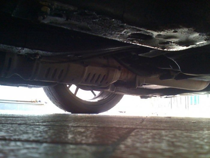

ส่วนพักกลางใบหลัง จะอยู่ตรงคานหลัง(แบบในรูป) รูปร่างจะเป็นท่อ ประมาณ4-5นิ้วตรงๆ หัวท้ายตัด จะเป็นตัวช่วยเก็บเสียงซะมากกว่า แต่ก็มีผลกับการวิ่งของรถเหมือนกัน แต่พักกลางของเดิมรอบกลางกะปลายจะอั้นๆ
ถ้าอยากได้พักกลางเดิมๆผมมีของ FD อยู่ 1ใบ ใส่แล้วดีกว่าของesนะ
ตำแหน่งที่ติดตั้ง พักกลาง อันนี้รูปพักกลาง สูตร K20 นะครับ
ได้รับคำขอบคุณจาก: engintania  Komdig  yoosabai  anglo
