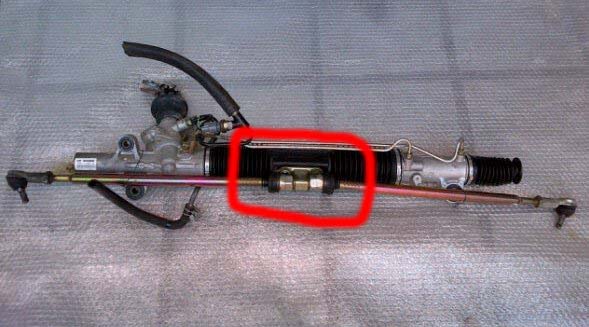

มีอีก สองอย่างที่ต้องลองตรวจสอบนะครับ
1.) เหล็กกันโคลง เบี้ยว ไป ซ้าย หรือ ขวา ทำให้ รถดึง ซ้าย ขวา เวลาเบรค หรือ เคาะ กุกๆ เวลาเจอ ถนน ขรุขระ
http://www.civicesgroup.com/forum/topic5922?highlight=%E0%B8%81%E0%B8%B1%E0%B8%99%E0%B9%82%E0%B8%84%E0%B8%A5%E0%B8%87
2.) ยากประคองแรค บูชสไลท์ แรค อันนี้ ให้ช่าง ลอง ดูโดยตาเปล่า ก่อนครับ ว่า กระบอกแรค มันขยับ หรือเปล่า
ถ้าขยับ ก็น่าจะเป็นสาเหตุของอาการนี้ ลักษณะ ที่สังเกตุ ตอนขับรถ คือ จับพวงมาลัย ตรง แต่ พอถนนไม่เท่ากัน
รถมันจะ เบน ไปมาได้ ต้อง คอยเลียงพวงมาลัย ขับแบบ โหดๆ รูดๆ ถนน ขรุขระ ดัง กั๊กที่ คอพวงมาลัย
แนะนำให้ทำที่ 0 นะครับ ไม่เกิน 1200 รวมค่าแรงและตั้ง 0 แล้ว
ผมก็เคยเปลี่ยนแบบคุณแหละครับ เช็ค ช่วงล่าง โดยใช้มือ โยกล้อไปมา เค้าก็ บอกว่าแน่น ทุกร้าน ครับ เปลี่ยน หมดทุก
อย่างที่เปลี่ยนได้ เอาใจช่วยครับ
อีกอย่างนะครับ อะไหล่ นอก 555 เนี่ยก็ใช้ได้นะครับทดสองมาแล้วเกือบปี ก็โอเคครับ
ได้รับคำขอบคุณจาก: soloshot  hiendzound  kobon  battery3k  cisco  movingtown  myoatty57  nu_es_05  CoCain3z
ของผมน่าจะเริ่มมีอาการนี้แล้ว หลังจากน้ำ้ท่วมแล้วเก็บมาหลายหลุมซะด้วย
ขอบคุณข้อมูลทุกท่านครับ

อังคาร, 6 มีนา 2012 15:06 - แรคพวงมาลัยเสีย มีปัญหา อาการจะเป็นยังไง
nudang พิมพ์ว่า:
2.) ยางประคองแรค บูชสไลท์ แรค อันนี้ ให้ช่าง ลอง ดูโดยตาเปล่า ก่อนครับ ว่า กระบอกแรค มันขยับ หรือเปล่า
ถ้าเข้า 0 กับราคา 1200 ผมว่า ไม่แพงนะ แต่ก็ให้ช่างเช็คก่อนก็น่าจะดีกว่าครับ
