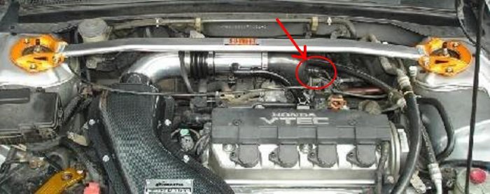

รบกวนเพื่อนๆครับ เครื่องยนต์ D17A2 มีเซ็นเซอร์ air flow หรือป่าวครับ
ถ้ามีอยู่ตรงไหนครับ

มีคับ...แต่ไม่ได้วัดละเอียดเหมือนแอร์โฟว์อันใหญ่ๆ
Air flow D17A2

ตัวเซ็นเซอร์ตัวนี้ ไม่ต้องทำความสะอาดอะไรเลยครับ ถอดออกมาจะเป็น แท่งๆ แหลมเอาผ้าเช็ดก็สะอาดแล้วครับ
อาการสตาร์ทติดยาก
ลองตั้งวาลล์ใหม่
เช็คหัวเทียน
เช็คแบตเตอรี่ ไว้ไฟเริ่มอ่อนไหม
ประมาณนี้ ก่อนครับ

ช่วยตอบครับ ฮอนด้าส่วนใหญ่ไม่เรียก airflow มันจะใช้ map sensor(ตัวดำแบนๆตรงท่อร่วมไอดี)+air temp sensor (แท่งแหลมเสียบก่อนเข้าลิ้นไอดี)รวมถึง es ด้วยนะครับ MAP Sensor คืออุปกรณ์ที่ใช้ในการวัด แรงดันท่อร่วมไอดี มาตรฐานที่ใช้ในการจำแนกความแตกต่างโดยใช้ความสามารถในการรับรู้(sensing) แรงดันท่อร่วมไอดีสูงสุดเป็นเกณฑ์ เช่น MAP ชนิด 1BAR คือ MAP ที่ให้แรงเคลื่อนไฟฟ้ากลับไปยัง ecu ที่แรงเคลื่อน 5V ที่ 1 แรงดันบรรยากาศ(แรงดูดของเครื่อง) ส่วนเจ้า Air temp Sensor จะให้ความต้านทานไฟฟ้าเปลี่ยนแปลงตามความร้อนของอากาศที่มากระทบกับผิวของ Sensor ส่งค่าทางไฟฟ้าไปยังกล่องecu เพื่อแสดงสภาวะอากาศที่เข้ามาว่าร้อนหรือเย็น ทั้งสองอย่างจะทำงานร่วมกันเสมอ เพื่องกล่องจะเอาไปประมวลผลในการจ่ายเชื้อเพลิงอย่างเหมาะสมกับสภาวะขณะนั้น กลางวันร้อน กลางคืนเย็น ความหนาแน่นของมวลอากาศย่อมแตกต่างกัน
ปล.เพื่อนที่เล่นกล่องจูนpicky back ต้องใช้ค่าจาก sensor พวกนี้อย่างมาก
