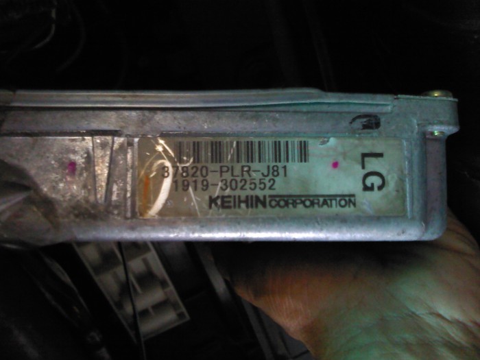

พุธ, 13 กรกฎา 2011 16:01 - ใครใช้เกียร์ mt แต่ใช้กล่อง at ปรึกษาหน่อยครับ
เป็นเครื่อง Vtec D17A เกียร์ CVT เกียร์พัง เลยเอาเกียร์ MT มาชนใช้กล่องเดิมเกียร์ AT Vtec คุม ปัญหาคือรอบตัด5000 รอบทุกเกียร์ครับ พอรู้ทางแก้ไหมครับ หรือว่าอู่ที่เอาเกียร์ MT มาชนให้ผมลืมวายสายอะไรหรือเปล่าครับ และดูเหมือน tec จะไม่เปิดด้วยครับ เพราะเกียร์ at เดิมผมต่อหลอด led เวลา vtec เปิด แต่พอเปลี่ยนมาเป็นเกียร์ mt ไฟมันไม่ติดแล้วครับ ลองไล่สายก็ยังจั้มสายเหมือนเดิมครับ หรือจะสามารถลองใช้กล่องอื่นมาใช้ได้หรือเปล่าพวก d15b เพราะเครื่องเกียร์ก็เปลี่ยนมาหมดแล้ว กุญแจผมก็ปั้มร้อยกว่าบาทใช้ได้เลยไม่ติด immo ด้วย ไขได้หมด ขอแค่ขับได้ รอบไม่ตัด เทคเปิด แค่นี้ก็ฉิวแล้วครับ

พุธ, 13 กรกฎา 2011 16:34 - ใครใช้เกียร์ mt แต่ใช้กล่อง at ปรึกษาหน่อยครับ
ลองหากล่องบ้านเราสิคับ
ผมตอนแรกก้อกล่อง at สิงค์โปร ตัด5พัน ทุกเกียร์
พอได้กล่อง at บ้านเราปกติเลยคับ

การที่รอบเครื่องยนต์ตัดที่ 5,000 รอบ เป็นเพราะกล่อง ECU AT เดิม มันเข้าใจว่ารถอยู่ในเกียร์ว่าง
หลังจากที่เปลี่ยนเป็นเกียร์ MT มา เพราะมันจับสัญญาณจากเกียร์ AT ลูกเดิมไม่ได้อ่ะครับ
ซึ่งปกติ ES เกียร์ AT ถ้าเข้าเกียร์ว่างไว้ แล้วกดคันเร่ีงจนสุด กล่อง ECU จะตัดการทำงานที่ 5,000
เนื่องจากเป็น Safe Mode ครับ และระบบ VTEC จะไม่ทำงานใน Safe Mode นี้ด้วย
การแก้ปัญหานี้ ไม่จำเป็นต้องหากล่อง ECU เกียร์ MT มาใช้ จะใช้กล่อง ECU เดิมก็ได้ครับ แต่ว่า
จะต้องแก้สายไฟนิดหน่อยครับ เพื่อหลอกสัญญาณกล่องไม่ให้อยู่ใน Safe Mode เพื่อไม่ให้
ตัดการทำงานที่ 5,000 ไปตัด ที่ 6,900 รอบตามปกติตาม Spec ของกล่องเกียร์ออโต้ และ
ระบบ Vtec จะได้ทำงานตามปกติด้วยครับ
ลองปรึกษากับอู่ที่เปลี่ยนเกียร์ดูก่อนนะครับ เพราะว่างานส่วนนี้น่าจะอยู่ในความรับผิดชอบ
ของทางอู่ครับ ไม่ใช่แค่ว่ายกเปลี่ยนเกียร์ให้อย่างเดียว แต่จะต้องใช้งานได้สมบูรณ์ด้วยครับ
อาจจะช่วยกันหาช่างที่วายริ่งสายไฟฮอนด้าเก่งๆช่วยแก้ปัญหานี้ดูครับ

อังคาร, 27 มีนา 2012 15:55 - ใครใช้เกียร์ mt แต่ใช้กล่อง at ปรึกษาหน่อยครับ
มหากาพย์ต่อ
จากปัญหาที่กล่าวมาตอนต้น จนปัจจุบันก็ยังไม่ได้แก้สักที ค่อยๆศึกษาหาข้อมูลต่อ
เริ่มจาก ค้นหาข็อมูลจาก Part No. ของกล่อง 37820 PLR J81 จึงพบว่าเป็นกล่องของ D17A VTEC CVT จริงๆ
ไปเจอเวบขายกล่องในรัสเซีย
Блок управления efi HONDA CIVIC 37820-PLR-J81
จึงรู้ว่าเป็นกล่องของ Honda EU3 Civic 1.7 Vtec CVT
JDM Civic EU3 AT to MT
ทีนี้ผมเริ่มกังวลแล้วว่าถ้าหากล่อง Vtec at บ้านเรามาจะใช้ได้กับ เครื่อง D17A ของ EU3 ที่ผมใช้อยู่หรือเปล่า พวกสายไฟจะเหมือนกันไหมระหว่าง CVT กับ AT ธรรมดา
เพื่อนๆ พี่ๆ น้องๆ ว่าผมควรทำอย่างไรต่อไปดีครับ
รอบตัด 5000
กับ tec ไม่เปิด
แล้วไอ้ honda Civic eu3 คือไรครับ แล้วใช้อยู่ในญี่ปุ่นหรือที่ไหนกันแน่ครับทำไมมีขายกล่อง ecu ในรัสเซียด้วย
กล่อง ecu ที่ผมใช้อยู่
เจอขายอยู่ในเวบรัสเซีย
Part เดียวกันเลย
Part เดียวกันเลย
นี่ใช่ไหม Civic eu3
นี่ใช่ไหม Civic eu3
นี่ใช่ไหม Civic eu3
นี่ใช่ไหม Civic eu3
