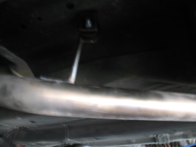

อังคาร, 12 กรกฎา 2011 17:18 - ขับรถลุยฝน กับ เสียงกุกๆๆๆ อันน่ากลัวที่เกิดขึ้น
ผมเพิ่งลองไปยึดท่อ ตามรูป อาการนี้น่าจาหายคับ
ใส่หูยึดไม่ให้ท่อขยับตัว
ท่อจะห่างจากคาน
ท่อจะห่างจากคาน
ได้รับคำขอบคุณจาก: honeybeex7  ae  champcement  Ton-  Narongsak
