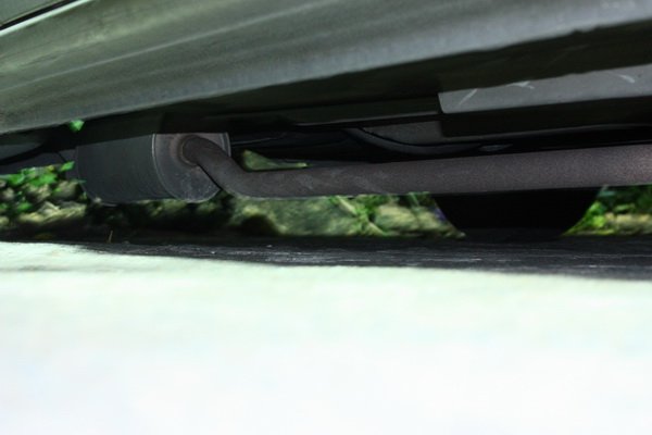

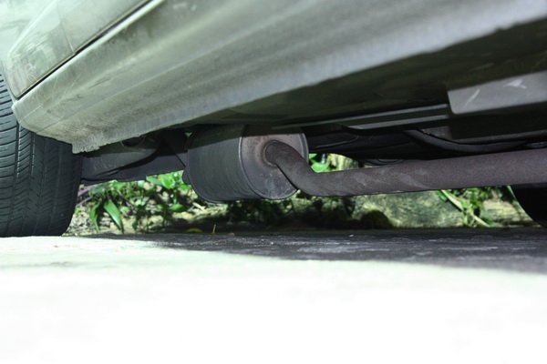

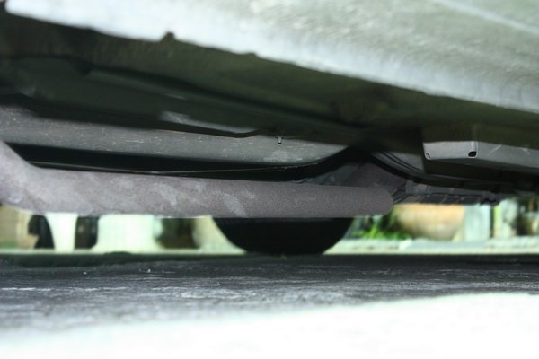

พุธ, 6 กรกฎา 2011 21:21 - ท่อไอเสียห้อยครับ ร้ายแรงมากหรือเปล่าครับ
พอดีวันนี้ได้ยินเสียงช่วงล่างมันครูดกับลูกระนาด เลยก้มลงไปดู เจอท่อไอเสียห้อยลงมาแบบนี้เลยครับ ขอคำแนะนำหน่อยครับผม

พุธ, 6 กรกฎา 2011 21:27 - ท่อไอเสียห้อยครับ ร้ายแรงมากหรือเปล่าครับ
มันจะกระแทกหลังเต่าจนแตกแ่ะคับ จะได้เดินท่อใหม่ในอนาคต

พุธ, 6 กรกฎา 2011 21:33 - ท่อไอเสียห้อยครับ ร้ายแรงมากหรือเปล่าครับ
เดาว่าหูยึดตรงพักกลางหลุดครับ มันจะมีตัวยาง 3 รู เอาไว้แขวนอยู่
ยังไงลองเข้าปั้มที่เปลี่ยนน้ำมันเครื่องได้ ( ที่มันมีช่องลงไปใต้รถไว้เปลี่ยนกรองน้ำมันเครื่อง ) แล้วดูจุดที่มันหลุดครับ

พุธ, 6 กรกฎา 2011 21:41 - ท่อไอเสียห้อยครับ ร้ายแรงมากหรือเปล่าครับ
แค่หูยึดหลุดนะคับ ลองแม่แรงขึ้นเข้าไปดูก็ได้คับ

พุธ, 6 กรกฎา 2011 21:53 - ท่อไอเสียห้อยครับ ร้ายแรงมากหรือเปล่าครับ
ปล่อยไว้อันตรายครับ รูดยาว

พุธ, 6 กรกฎา 2011 22:34 - ท่อไอเสียห้อยครับ ร้ายแรงมากหรือเปล่าครับ
หูยึดหลุด หรือว่า ลูกยางห้อยท่อขาด หละครับ จริงๆแล้วถ้าหม้อพักกลางไม่ครูดกับอะไรจะไม่หลุดหรือขาดง่ายๆนะ ครับ เข้าร้านท่อ ให้เช็คถ้าลูกยางหูขาดก็เปลี่ยนเสียนะครับ ถ้าเบิกร้านอะไหลลูกไม่เดิน 30 บาทครับ หรือถ้าอยู่แถวๆสุวรรณภูมิแวะมาที่ร้านก็ได้ครับ เดี๋ยวดูเปลี่ยนให้ มีเยอะอิอิ

เสาร์, 9 กรกฎา 2011 16:10 - ท่อไอเสียห้อยครับ ร้ายแรงมากหรือเปล่าครับ
ไปเข้าศูนย์มาแล้วครับ ค่าเสียหาย 60 บาท + ค่าแรง 44 บาทคับ
