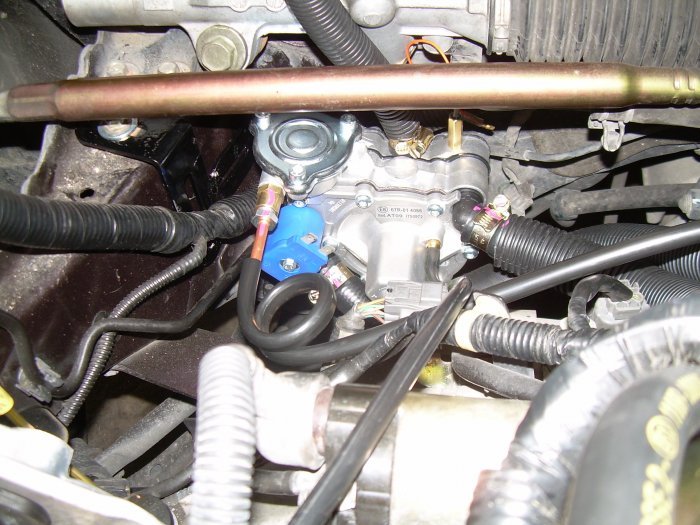

ต่ำแหน่งหม้อต้ม Tomasetto honda civic dimension

ultramanthai พิมพ์ว่า:
AC Stag-200 ก็เอาอยู่นะ หาร้านที่ติดดีๆฝีมือถึง ล้างปีกผีเสื้อและชุดรอบเดินเบาด้วยนะ เดียวจะสารพัดดับ สะดุด
เข็คเครื่องยนต์ก่อนติดแก๊ส
จะย้าย ตำแหน่งหัวฉีด กับหม้อ ต้ม ไปอยู่ตามรูป คิดค่าย้ายเท่าไรครับ

pop_2008 พิมพ์ว่า:
อย่าคิดย้าย เชื่อผม ติดแบบเห็นๆ ซ่อมง่ายๆหน่ะดีแล้ว สุดยอดแล้วครับ

ตำแหน่งการวางหัวฉีดที่ดีที่สุด คือตำแหน่งที่อยู่ใกล้ท่อรวมไอดีมากที่สุดครับ

จากรูปหัวฉีดแดง
หัวฉีดที่หนึ่งผมว่าสายแก๊สไม่ต่ำกว่าสี่สิบเซ็น
หัวฉีดที่สองสายแก๊สไม่น่าจะต่ำกว่าสามสิบเซ็น
คนจะติดแก๊สหัวฉีดได้ นี่มีอันจะกินนะครับ จะซ่อนทำไม
ถ้ายกขึ้นมาวางบน ระหว่างฝาวาล์วกับกรองอากาศหล่ะ
ผมว่าเส้นหนึ่งกับสี่ ยาวสุดไม่เ้กินยี่สิบเซ็น
หม้อก็เหมือนกัน จะปรับแรงดัน หรือเช็ครั่ว เช็คกรอง
วางข้างซุ้มซ้ายสำหรับรถไม่เอบีเอส ดีที่สุดแล้ว
ส่วนมีเอบีเอสตอนนี้มีหม้อเมจิกให้เล่นแล้วไม่ต้องการพื้นที่มาก
