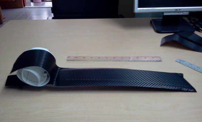

เริ่มกันเลยดีกว่าครับ อุปกรณ์ก็มี
1.สติ๊กเกอร์ carbon kevlar ขนาด 20*13 นิ้วจะใหญ่กว่า A3 หน่อยครับ
ผมซื้อมาที่วรจักรเป็นของจีน ราคา 150 บาท
2.ไดร์เป่าผม (ถ้าไม่มีไม่เป็นไรครับ)
3.คัตเตอร์ กรรไกร ไม้บรรทัด
อุปกรณ์พร้อมแล้วก็ลุยเลยครับ

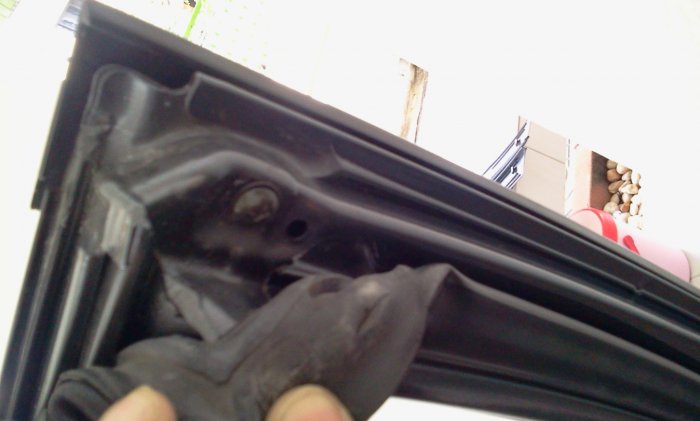

เริ่มต้นด้วยการถอดกาบประตูให้เราดึงยางด้านในขอบประตูตามรูปจะเห็นน๊อตก็จัดการไขน๊อตออกเลยครับ
พอไขน๊อตออกเสร็จกาบด้านบนจะเผยอออกมาให้เราดันกาบประตูขึ้นแล้วค่อยดึงเข้าหาตัวเรา กาบก็จะหลุดออกครับ
คราวนี้มาถึงสติ๊กเกอร์ที่ผมซื้อมาขนาดจะใหญ่กว่า A3 หน่อยนึงครับ ตัด 4 ชิ้น ความกว้างชิ้นละ 3 นิ้ว แต่แผ่นสุดท้ายจะใหญ่กว่าแผ่นอื่นก็ลองกะให้เกิน 3 นิ้วมาหน่อยก็ได้ครับจะได้เท่าๆกันทุกแผ่น

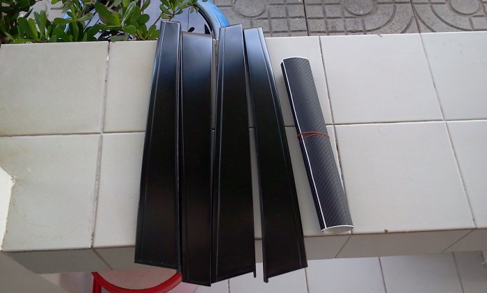

ถอดออกมาหมดทั้ง4อันแล้วก็ำความสะอาดกาบประตูซะหน่อยนะครับ
ตำแหน่งน๊อตประตูหลัง
ตำแหน่งน๊อตประตูหน้า

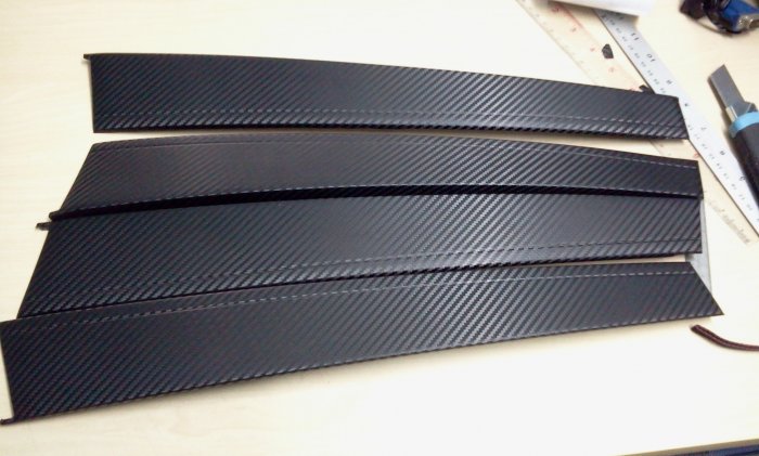

จากนั้นก็เป็นการติดสติ๊กเกอร์ ขึ้นตอนนี้จะละเอียดนิดนึงครับ ให้เราลองทาบกาบประตูกับแผ่นสติ๊กเกอร์ที่เราตัดไว้ก่อนนะครับ
เพราะกาบด้านหลังจะใช้พื้นที่สติ๊กเกอร์มากกว่าด้านหน้า ค่อยๆติดไปทีละนิดโดยใช้ไดร์เป่าให้สติ๊กเกอร์อ่อนตัวลงนิดนึง
แล้วใช้ไม้บรรทัดรูดสติ๊กเกอร์เอา ( ในส่วนของร่องกาบผมใช้เหรียญบาทรูดครับ )
ทำอย่างงี้จนกว่าจะสุดปลายอีกฝั่งครับ ระวังฟองอากาศด้วยนะครับ
จากนั้นก็เป็นการตัดแต่งสติ๊กเกอร์ส่วนเกินกับการเก็บมุม อันนี้แล้วแต่ฝีมือคนทำแล้วละครับ ขนาดผมยังเก็บมุมไม่เนียนเลย
คราวนี้ก็ประกอบกลับเข้าที่เดิม หล่อเลย อิอิ
ติดพร้อมเก็บรายละเอียดเสร็จหมดแล้วทั้ง 4 อัน แจ่มเลย ^^
ค่อยๆไล่ติดไปทีละนิด ตรงร่องก็เอาเหรียญบาทรูดให้เป็นร่องเอาครับ

bandai_join พิมพ์ว่า:
ติดกันสาดไปแล้ว ถ้าจะติด คงต้องติดที่รถเลย อิอิ
ผมใช้ด้ายรูดให้กาวมันหลุดออกจากกันสาดก่อนอ่ะคับ แล้วค่อยถอดกาบข้างประตูออกมา ต้องง้างนิดนึง แต่พอเอาออกมาติดได้อยู่ครับ สวยงามๆๆ
