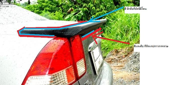

ผมใช้อุปกรณ์ดังนี้ี
1 เทปกาว 3 m
2 เทปกาวกระดาษ
3 ซิลิโคนสีดำ
ก่อนอื่น ติด 3m แล้ววางทาบดูครับ แต่อย่างเพิ่งลอกกาวอีกด้านนะครับ วางเพื่อ ดูว่าจะวางยังไง ตำแหน่ง ok ไหม
เมื่อ ok แล้ว ลอกแถบกาวคับ แล้ว ติดเลย พอติดเสร็จนะคับ
เอาเทปกาวติดตามขอบเลยคับเป็ด ด้านตัวรถนะครับเอาแบบ ชิดกะตูดเป็ดครับ ไว้กันซิลิโคนเลอะ เอาให้รอบเลย
จากนั้น เอาซิลิโคนมา ยาตามแนวขอบข้างบนและด้านข้าง และด้านล่าง เพิ่มแรงยึดเกาะและกันน้ำโดน 3m ที่ติดไว้ด้านในด้าน
****แต่ตรง บริเวณไฟท้ายเว้นไว้ก็ได้ครับ
เวลา ยา ซิลฺโคน นะคับ อัดมันเข้าไปตามร่องเลยคับยาวตลอดแนว เสร็จแล้วเอาฟองน้ำปาดให้สายงามคับ
ทิ้งไว้สักพัก ก็ลอกเทปกาวกระดาษออกครับ
ไม่รู้จะเข้าใจไม ลองดูนะครับ
ลองดูครับ
ลองดูครับ

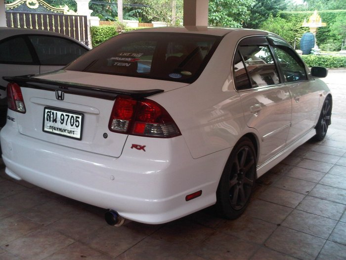

พฤหัส, 11 สิงหา 2011 18:25 - ขอถามเรื่องการติดตูดเป็ดยักคับ
ของผมเป็ดยักษ์ Yatt ครับ แบบปิดรูน๊อต รูปน้อยไปหน่อยนะครับ
