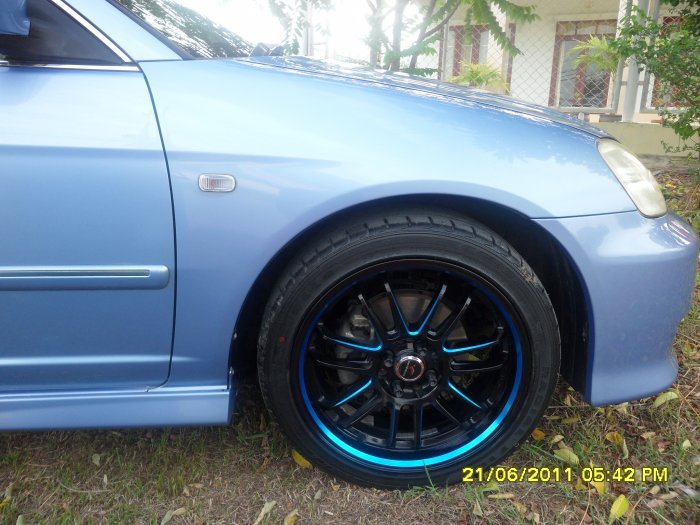

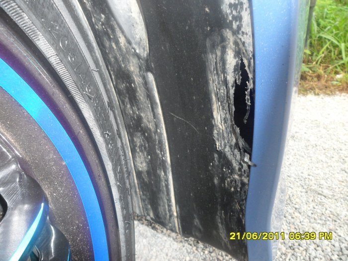

รบกวนผู้รู้ช่วยดูหน่อยคับ ว่ามันเป็นแบบนี้ได้ไง ไม่รู้ว่าเป็นมานานยังคือไม่ค่อยได้สังเกตุน่ะคับ มาดู อีกทีมันเป็นตามรูปน่ะคับ แล้วถ้าเปลี่ยน ราคาเท่าไหร่คับ
หรือว่าจะโดนล้อหน้า แต่มันก็ดูห่างเยอะนะคับ
มันเป็นแบบนี้น่ะคับ
มันเป็นแบบนี้น่ะคับ

อาจโดนเศษหินกระเด็นไปจนขาด
เคยเปลี่ยนอยู่ไม่กี่ร้อยมั้งครับ

ผมเคยเปลี่ยน 300 ครับ

น่าจะเป็นล้อครับ ของผมก็โดนมา รื้อกันชนตอนประกอบไม่ได้ยึดหมุด ช่วงเลี้ยวมันจะสี

เคยถอดกันชนหน้าไว้ทำสีรึเปล่าครับ เวลาวิ่งลมมันปะทะกับยางรถครับ
บังโคลนซุ้มล้อหน้าข้างละประมาณ 220 บาท นี่ละ ประมาณนั้น + - นิดหน่อยครับ

ขับเร็วๆแล้วลมมันดันมาสีกะล้อคับ ผมเป็น3รอบ ตอนนี้ก็ถอดออกเลย ไม่ใส่มันละ รำคาน

ไม่ต้องเปลี่ยนหลอกครับ เปลี่ยนมาก็เป็นอีก ช่องที่เราเลี้ยวสุดมันจะสี หรือช่องที่เราขับรถไปตามถนน ถนนเป็นคลื่น รถจะมีการยุบตัวอาจจะสีได้ ช่างบอกผมมาอีกที เพราะรถเราส่วนใหญ่ใส่ขอบ 215/45/17

ของผมชนหมา2รอบ ทำกันชน2รอบ แล้วบังโคลนหน้ามันหายไปไหนข้างนึงไม่รู้งงอยู่ ข้อเสียมันคือโคลน ดิน หิน จะขึ้นไปอยู่บนขอบห้องเครื่องเต็มเลย ว่าจะหาใส่อยู่เหมือนกันครับ

ไม่เปลี่ยน เวลาวิ่งเจอโคลน ห้องเครื่องเละเลยนะ
เปลี่ยนใหม่ 340 บาท แล้วเอาลวด รั้งให้มันหลบล้อดูครับ

สาเหตุเพราะมันโดนยางรถเราคับ ซื้อมือสองเอาก้อได้
