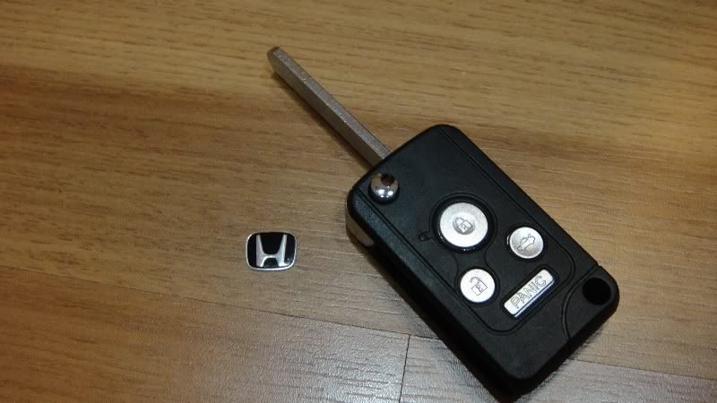

พอดีได้ DC5 มาครับ กุญแจไม่มีรีโมท ตัวกุญแจไม่มีimmo เวลาจะเปิดท้ายต้องไปไขล๊อคก่อนมาเปิด ก็เลยอยากมีรีโมทกับเค้าบ้าง
จะว่าๆขี้เกียจก็ได้ครับ 555
ไหนๆก็จะทำแล้ว ก็เลยหาซื้อตัวกุญแจที่เป็นแบบพับมาครับ
พอดีผมเป็นสมาชิกfdคลับด้วยก็เลยไปเจอคนขายกุญแจรีโมทสำหรับฮอนด้า อันละ700บาท (แต่ซื้อ2อันได้มาราคาอันละ500)
ที่ซื้อมาแบบนี้ครับ
ทำมาแล้ว กุญแจรีโมต สำหรับคันที่ไม่มี

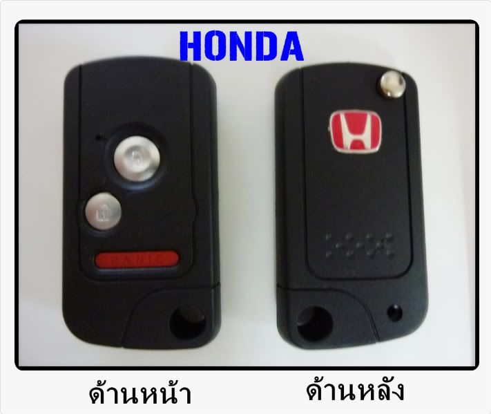

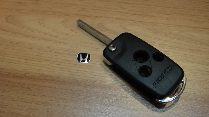

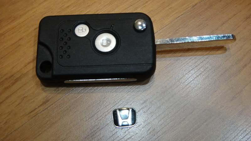

แต่เค้ามีขายหลายแบบเลย

ลืมบอกครับว่าตัวกุญแจพับที่ซื้อมามันกลวงครับ ไม่มีใส้ใน มันไว้สำหรับเอาใส้ในกุญแจศูนย์มาใส่แล้วใช้ได้เลยครับ
สำหรับผมก็ DIY by ช่างหมิงครับ
