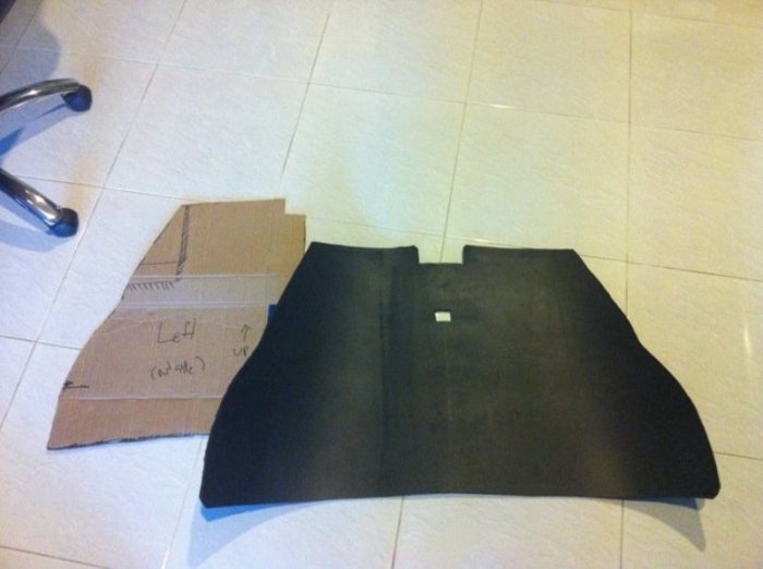

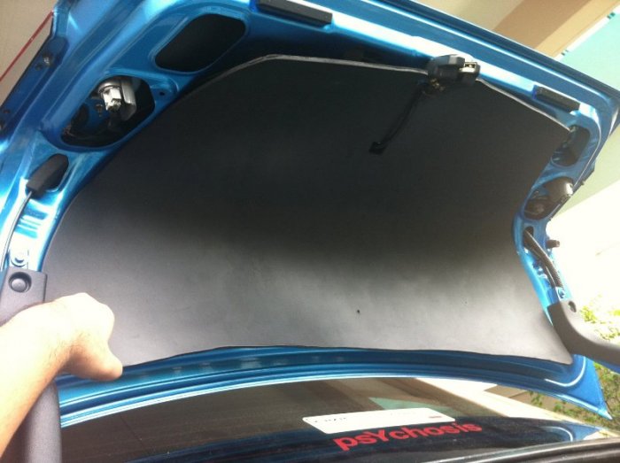

เริ่มเลยครับ หลังจากที่ใช้เวลานั่น Design และเลือกวัสดุ อยู่นานมากๆ
เมื่อเวลาสบโอกาส ก็เลยของทำออกมาเป็นชิ้นงานจริงๆ ดูสักที
วัสดุที่ใช้ทำครั้งนี้ คือแผ่นโฟมยาง โดยขนาดมันจะใหญ่มากๆ ราวๆ 120cm x 240cm
ราคาจำไม่ได้ เพราะฝากแม่ซื้อมาจากแถวๆถนนมิตรภาพ
จากนั้นก็ลองเอาไปทาบกับฝากระโปรงดูอีกที เพื่อตกแต่งมุมต่างๆ อีกนิดหน่อย
จากนั้นก็ขยายแบบ ให้ครบทั้งสองฝั่งโดยการติดกระดาษ บนแผ่นวัสดุ จากนั้นก็พลิกมาด้านขวา เพื่อให้ครบสองด้าน
เมื่อได้แบบคร่าวๆ มาแล้ว ก็ตกแต่งเหลี่ยมมุมให้สวยงาม
ออกแบบชิ้นงานด้วยการใช้กระดาษลังเพื่อสร้างแบบ โดยทำเพียงแค่ครึ่งเดียวเพื่อความง่าย

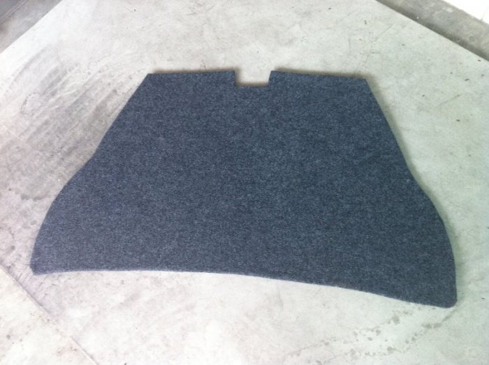

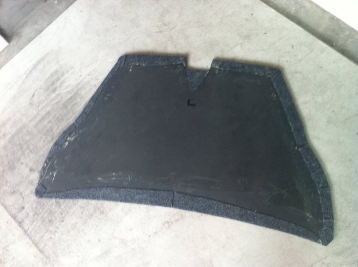

เมื่อตัดต่อเก็บงานเรียบแล้วก็จัดการหุ้มด้วยผ้าหน่อยเพื่อความสวยงาม
ด้านหน้า
ด้านหน้า
ด้านหลัง ให้ดูว่าติดผ้าแล้วด้านหลังเหลือยังไง

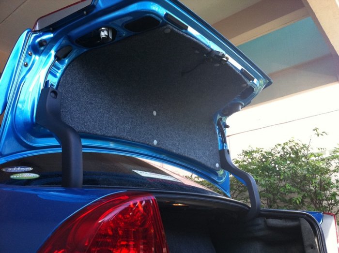

เสร็จแล้วครับ ตื่นมา เจาะๆๆๆๆๆๆ ยึดๆๆๆๆๆ ก็ได้แบบนี้ออกมาครับ
DIY แผ่นปิดฝากระโปรงท้าย Trunk Lid Cover เนียนๆ (เพิ่มรูปตอนเสร็จแล้วครับ)
พลุ๊กที่ใช้
พลุ๊กที่ใช้
