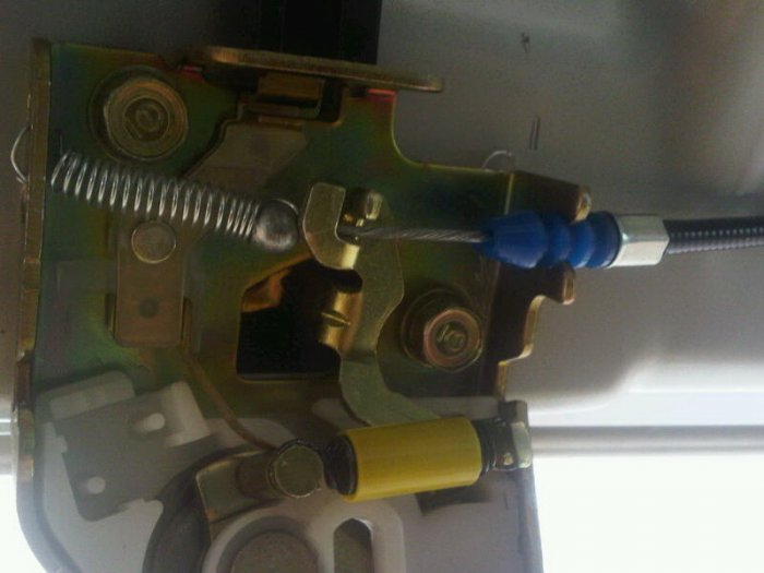

ลองทำดูแล้วครับตามกระทู้ของใครจำไม่ได้ครับ(ต้องขอขอบคุณอีกครั้งที่ทำมาให้เป็นแนวทางแล้วผมจึงได้ทำตาม)
เริ่มแรกก็หาสปริงเก่าๆที่บ้านนี่แหละตามของเล่นเด็กเอาที่ไม่แข็งมาก
แล้วก็เอามาใส่เข้าไปตามรูป ทดลองเปิดปิดแล้วก็ใช้ได้โอเคดี แต่มันจะดึงตรึงมือหน่อยตอนเปิดนี่แหละ สงสัยสปริงแข็ง
ก็เลยเอามาให้ดูครับยืนยันว่าใช้ได้จริงตามกระทู้ก่อนหน้านี้ที่แนะนำ

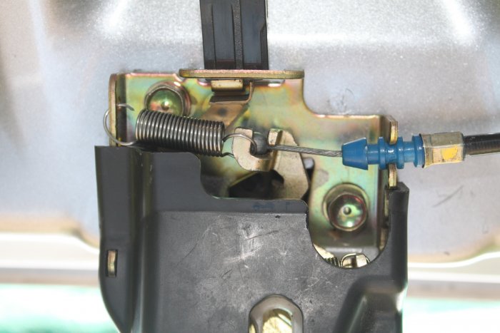

ลองดูรูปนี้ครับ ผมได้ลองทำ เผื่อท่านอื่นๆจะได้ลองทำดูบ้างครับ

tommaxx พิมพ์ว่า:
เปลี่ยนสปริงตัวไหนครับเห็นมี3ตัว
ตัวบนที่เป็นสปริงเปลือยๆไม่มีสีเหลืองหุ้มครับ ปกติเวลาเราเปิดจากข้างในแล้ว ตรงปลายสายสลิงที่เห็นมันจะต้องดีดกลับ เมื่อมันไม่ดีดกลับเราก็เลยเอาสปิงมารั้งตรงปลายสายให้มันคืนมาตำแหน่งเดิม จะได้ล๊อคได้ปกติ

ซ่อมเรียบร้อยแล้วครับแจ่มเลยไม่ต้องเสียตังดีนะที่เปิดดูก่อน ไม่งั้นโดนช่างมันฟันแน่ๆ เพราะไปถามร้านซ่อมกลอนประตูมาช่างบอกว่าต้องลองถอดมาดูค่าใช้จ่ายประมาณ 300-500 บาท แล้วแต่อาการว่าซ่อมยากมั้ย ยังไงต้องขอบคุณเจ้าของกระทู้มากๆ ครับผม ขอบคุณครับ
