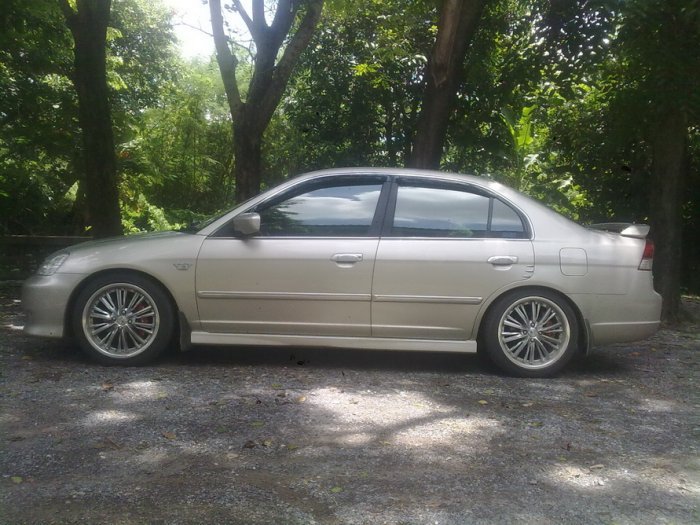

ศุกร์, 10 มิถุนา 2011 08:44 - ลงแมกซ์ 17" 6 เดือนเสียงยางดังกระฮึม มีใครเป็นบ้างรึปล่าว? up.รูปให้
ลงแมกซ์ 17"มา 6 เดือนเสียงยางดังกระฮึม มีใครเป็นบ้างรึปล่าว?ต้องทำไงถึงหาย
ยางที่ใช้คือ แม็กซิส 205/45R17 เปลี่ยนยี่ห้อหายไหม หรือใช้ขอบ15เหมือนเดิมดี แต่ก็เสียดายวิ่งยังไม่ถึง10000โลเลย
มาดูรูปกัน
