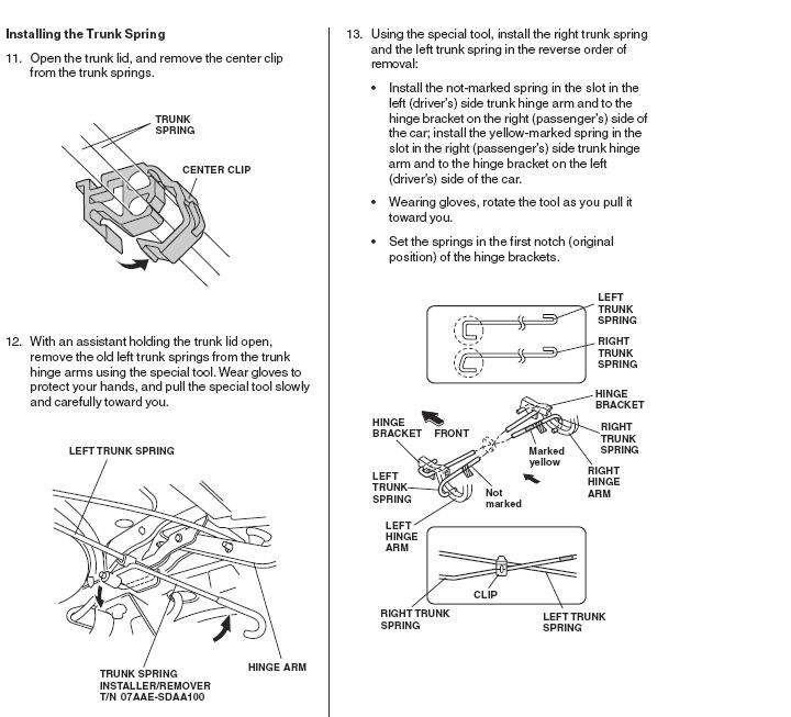

พฤหัส, 9 มิถุนา 2011 08:35 - ใส่เป็ดยักแล้ว กดเปิดฝากระโปรงแล้วมันไม่เด่งขึ้นอะคับ มันปกติป่าว
http://www.collegehillshonda.com/instructions/04civic/deckspoiler.pdf
ลองหาอันนี้มาอ่าน อ่านตรง installing trunk spring
ถ้าเป็นรถที่มีสปอยเล่อร์มาจาก 0 ตัว trunk spring น่าจะถูกกลับมาให้แล้วเพื่อให้มันเด้งได้เท่ากับรถที่ไม่มีสปอยเลอร์
ถ้ารถคุณเดิมๆ ไม่มีสปอยเลอร์ แล้วมาใส่สปอยเลอร์ ให้ลองกลับสปริงตามคู่มือดูก่อน มันน่าจะเด้งขึ้นกว่าเดิม
ไม่รู้ใช้ได้รึเปล่าลองดูก่้อนครับ

อาทิตย์, 12 มิถุนา 2011 19:03 - ใส่เป็ดยักแล้ว กดเปิดฝากระโปรงแล้วมันไม่เด่งขึ้นอะคับ มันปกติป่าว
Ton- พิมพ์ว่า:
ลองทำแล้วไม่เข้าใจ เลยทำไม่สำเร็จเลยครับ
