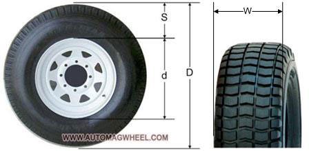

การคำนวนเรื่องขนาดยางรถยนต์
ท่านเจ้าของ รถยนต์ อยากที่จะเปลี่ยนล้อให้ใหญ่ขึ้น ซึ่งในการเปลี่ยนล้อ สิ่งที่ลืมไม่ได้ก็คือ ขนาดของยาง จะใช้ขนาดไหนดี
อันนี้เราขอแนะนำให้พยายามเลือก ขนาดยางใหม่ ให้มีความสูง หรือ จะเรียกแบบเป็นทางการว่าเส้นผ่าศูนย์กลาง
ให้มีขนาดหลังเปลี่ยนแล้ว ใกล้เคียงของเดิม ( Standard ) มากที่สุด
เพราะจะได้ไม่เกิดผลข้างเคียง เช่น วิ่งไม่ออก , กินน้ำมัน , ติดซุ้ม , ติดโช๊ค หรืออาจจะทำให้ไมล์เพี้ยนได้ครับ เป็นต้น
ดัง นั้น เราลองมาหาขนาด ยางใหม่ โดยใช้วิธีการคำนวนง่ายๆ แต่ทั้งนี้ เราต้องหาตัวเลขที่ยาง เพื่อนำมาเป็นข้อมูลด้วยนะครับ ลองดูตามนี้ได้เลยครับ...
ยางรถยนต์
สูตรคำนวน D = ( W x S% x 2 ) + d
D = ขนาดเส้นผ่าศูนย์กลางของยาง (หน่วยเป็น มม. )
W = ความกว้างของยาง
S = ซีรี่ย์ยาง คิดเป็น % แต่ต้อง คูณ 2 เพราะต้องคิดทั้ง 2 ข้าง บนและล่าง
d = เส้นผ่าศูนย์กลางของล้อ
ตัวอย่างที่ 1 ขนาดยาง 195 / 55 / R15
W = 195
S = 55% ของ 195 ( 195 x 55% ) x 2 ได้ผลลัพธ์ เท่ากับ 214.5 มม.
d = 15 นิ้ว ( ทำเป็น มม. จะได้ 15 x 25.4 ได้ผลลัพธ์ เท่ากับ 381 มม. )
ดังนั้น ขนาดของเส้นผ่าศูนย์กลาง ได้เท่ากับ 214.5 + 381 = 595.5 มม.
ตัวอย่างที่ 2 ขนาดยาง 205 / 45 / R16
W = 205
S = 45% ของ 205 ( 205 x 45% ) x 2 ได้ผลลัพธ์ เท่ากับ 184.5 มม.
d = 16 นิ้ว ( ทำเป็น มม. จะได้ 16 x 25.4 ได้ผลลัพธ์ เท่ากับ 406.4 มม. )
ดังนั้น ขนาดของเส้นผ่าศูนย์กลาง ได้เท่ากับ 184.5 + 406.4 = 590.9 มม.
ดังนั้น หากท่านใดที่จะเปลี่ยนขนาดล้อและยาง ก็ต้องคำนวน ขนาดความสูงออกมาให้ใกล้เคียงกับขนาดยางเดิม มากที่สุด ถึงจะไม่มีผลข้างเคียงต่อการขับขี่
ที่มา .automagwheel.com
น้า ๆ ที่กำลังคิดจะเปลี่ยน ล้อและยาง ลองนำไปใชช้ดูนะครับ
การคำนวณขนาดยางรถยนต์ครับ
