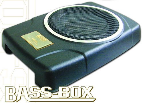

]ถ้างั้นแนะนำให้หาลำโพงที่มีค่าอิมพีแดนซ์ที่สูงหน่อย dB เช่น ลำโพงยี่ห้อนี้มีค่า 88 dB กับอีกยี่ห้อมีค่า 91dB ก้อให้เลือก 91dB ส่วนเรื่องยี่ห้อแล้วแต่คุณ ส่วนเรื่องเสียงเบสแนะนำให้หา bassbox มาใช้เพราะลำโพงที่ประตูเบสมันมาไม่เยอะหรอกครับรูปตัวอย่างเท่านั้นนะครับส่วนยี่ห้อ อยู่ที่คุณ ไม่ได้มีเจตนาที่จะนำมาโฆษณานะครับ

บาซูก้า --- เสียงดีกว่า ราคาถูกกว่า แต่เปลืองเนื้อที่
bass Box ราคาแพงกว่า เสียง เบสมาแน่นๆ แต่สู้ บาซูก้าไม่ได้ แต่ดีตรงที่ ประหยัดเนื้อที่ อย่างผม เอาไว้ใต้เบาะนั่งเลย
