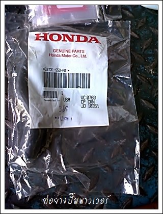

คืออาการของรถผมก่อนที่ผมจะเอาไปเข้าอู่
1. มีเสียงหอนดัง วี๊ดด วี๊ดด ๆ เข้ามาในห้องโดยสาร ดังมากดังน้อยตามการเหยียบคันเร่งครับ

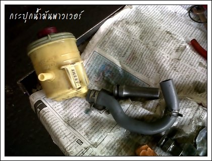

2.เปิดฝาของกระปุกน้ำมันพาวเวอร์แล้วมีอาการน้ำมันพาวเวอร์ตีฟองออกมา
(การที่เกิดอาการมีอากาศตีน้ำมันพาวเวอร์ออกมาเป็นฟองนั้น เกิดจากมีจุดหนึ่ง จุดใดรั่วหรือกระปุกของน้ำมันพาวเวอร์มีการอุดตัน การรั่วก็อาจจะจะรั่วมาจาก ท่อยาง,ซีนยางข้างในตัวปั้มพาวเวอร์มีเสื่อมสภาพ การรั่วทำให้ไม่มีแรงดันพอที่จะทำให้ระบบน้ำมันพาวเวอร์หมุนเวียนได้ปกติ)

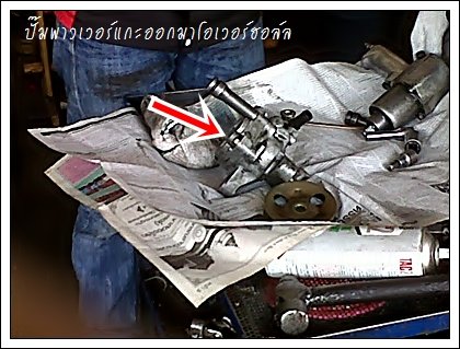

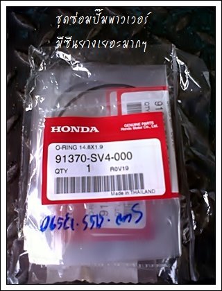

พอเข้าอู่ ช่างก็บอกเลยว่าอาการเสียงนี้มาจาก เจ้าตัวพาวเวอร์เลย แต่จัดการเปลี่ยนใหม่หมด ชุดซ่อม ท่อยาง
ผลออกมาจากการซ่อม ค่าเสียหาย 2500 บาท
1. มีเสียงหอนดัง วี๊ดด วี๊ดด ๆ เข้ามาในห้องโดยสาร ดังมากดังน้อยตามการเหยียบคันเร่งครับ (ไม่หาย)
2.เปิดฝาของกระปุกน้ำมันพาวเวอร์แล้วมีอาการน้ำมันพาวเวอร์ตีฟองออกมา (หาย)
พอถามแกว่าทำไมไม่หายครับเสียงอ่ะ แกก็บอกว่าอาการน้ำมันพาวตีเป็นฟองหายแล้ว
แต่อาการเสียงไม่หน้ามาจากปั๊มพาวเวอร์แน่ๆ เพราะ ทำการ โอเวอร์ฮอล์ล ปั๊มใหม่หมดแล้ว

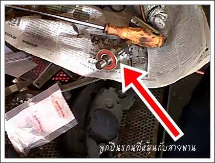

กระปุกปั๊มพาวเวอร์
กระปุกปั๊มพาวเวอร์
ลูกปืน
ลูกปืน
ภายในปั๊มพาวเวอร์
ภายในปั๊มพาวเวอร์

ของผมก่เป็นครับแต่เอาเข้าอู่ๆแนะนำให้เปลี่ยนปั๊มตัวใหม่ช่างบอกว่าใบกวาดน้ำมันมันสึกมาก
แต่ไหนๆจะได้เปลี่ยนแล้วก่เลยลองตรวจเช็คจุดต่อสายน้ำมันดูเพราะอาการเกิดฟองในกระปุ๊กน้ำมันน่าจะเกิดมี
อากาศเข้าภายในระบบ(สันนิษฐานเอง)พอตรวจดูพบเข็มขัดรัดท่อไม่แน่นเนื่องจากท่อยางทาง lowก่อนเข้ากระปุกหมดสภาพแต่ไม่ใช่ทั้งเส้นเป็นประมาณ 5-6cm
วิธีแก้ไขใช้คัตเตอร์ตัดส่วนที่หมดสภาพออกแล้วต่อเข้าใหม่แค่นี้ก็เรียบร้อยฟองหายแต่เสียงนานๆจะมาที
เฉพาะรถผมนะครับของท่านอื่นลองตรวจดูก่อนจะได้ยืดเวลาเสียเงินไปหน่อย(งบน้อย)

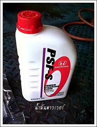

ผมก็เป็น ช่างบอกเป็นที่ปั๊มพาวเวอร์ ให้ลองเปลี่ยนน้ำมันดูก่อน
หลังจากเปลี่ยน
เสียงเบาลงคับแต่ยังไม่หายขาด ว่าจะใช้ๆไปก่อน ค่อยว่ากันใหม่

ไอ้ปั้มเพาเวอร์ไมแน่ใจคับ
แต่เท่าที่พอรู้ ลูกปืนต่างๆๆๆ ก็มีโอกาสดังได้คับ รถเราๆๆๆ ก็ปี 01-05 ปาเข้าก็จะ 7 8 ปีแระ
โอกาสที่ลูกปืนดังก็มีสูงคับ  ลองดูคับนะคับ ขอให้เจอสาเหตุที่แท้จิงคับ

ของผมเพิ่งเปลี่ยนไปหมาดๆครับเบิกโอริง 0 มา 3 ตัวร้อยกว่าบาทกะน้ำมันเพาว์เวอร์ อีกลิตร 140.- บาทเปลี่ยนเองครับเงียบกริ้บครับตอนประกอบอย่าลืมไล่อากาสด้วยนะครับไม่งั้นหอนครับ ตอนเเรกกะจะซื้อชุดซ่อมแบบท่านมาเปลี่ยนเองครับแต่คิดไปคิดมามันรั่วนี่หว่าไม่เกี่ยวกับเครื่องกลเลยเอาแค่โอริงแล้วเอามาเปลี่ยนเองครับเงียบกริ๊บเลยครับ อีกทางเลือครับมีปั๊มเพาว์เวิร์มือสองขายครับของพี่ที่อู่ครับเค้าขาย 1500.- ไม่รั่วไม่ซึมครับ แต่ราคา 2500.- แพงมากครับตอนผมไปเบิกที่ 0 มาเนี่ยแค่ 1400.- เองครับครบชุดแบบของท่านเลยครับไต่ไม่เอาครับ ถ้าหาที่เปลี่ยนไม่ได้มาหาผมเลยครับขอแค่ โอริงกะเบียร์ 3 ขวดครับ เหอๆ

Overhaul คับที่อู่เสก แยกบายพาสบ้านบึง ชลบุรี
1900 บาท เงียบกริบ
