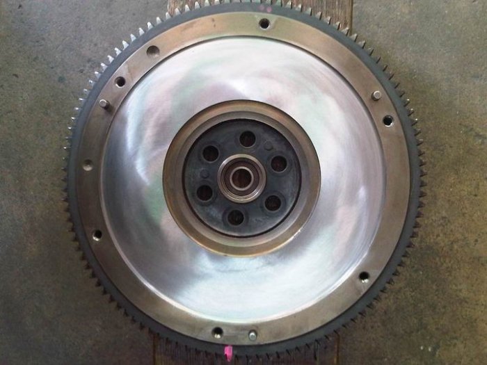

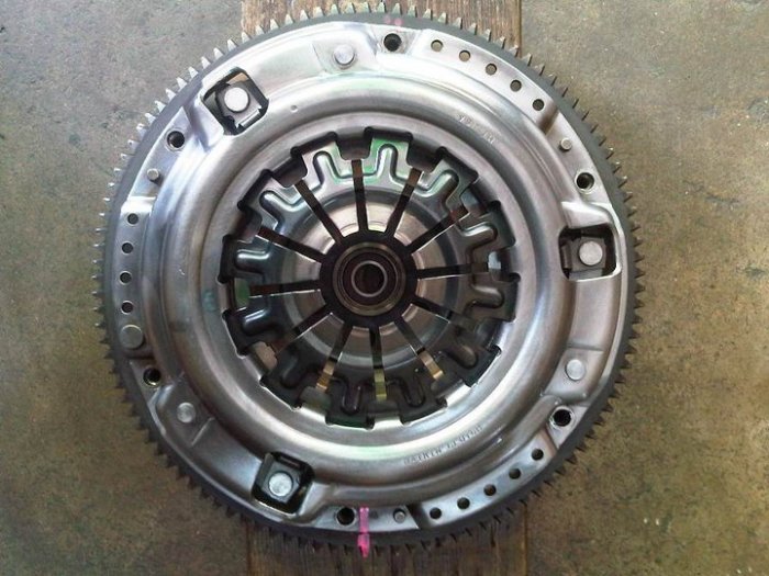

เดิมของผม เปลี่ยนจาก ผ้าครัชเดิม มาเป็น ผ้าครัชผสมกึ่งทองแดง พร้อม เสริมแหนบ
ครั้งนี้ก็เลยอยากจะขยับ Step ขึ้มมาเป็น สามแฉก ดูเผื่อจะมันเท้ามากขึ้น
สรุป Step นี้เป็น ผ้าสามแฉก และ เสริมแหนบ เพื่อให้เบาเท้า (แหนบเดิมแกะออกเพราะมันล้าไปแล้ว)
เวลาในการทำครั้งนี้ ใช้เวลาหนึ่งวันกว่าๆ แต่ผลงานออกมา ประทับใจมากๆ มากกว่าครั้งก่อนอีก
เพราะ อย่างน้อยครั้งนี้ ก็ได้นั่งคุยกับคนทำผ้าครัช ก็คือ พี่ไก่เลย ว่าอยากได้ยังไง อาการของเก่าเป็นไง
ครั้งนี้พี่เขาจะทำอะไรให้บ้าง แต่งตรงจุดไหนบ้าง จนสุดท้ายออกมาอย่างที่ได้กลับมาจริงๆ
ลักษณะการเหยียบครัชครั้งนี้ก็ดีมาก เพราะไม่ใช่ พรุบขึ้น พรุบลง เหมือนครั้งก่อน
ของพี่ไก่เป็น เบาๆ เหยียบสบายๆ

รายละเอียดค่าใช้จ่าย
1.ผ้าครัช สามแฉก 3,500 บาท
2.ค่าแรงเจียร์ Flywheel และ หน้าหวี 1,400 บาท
3.ค่าแรงทำหวี 500 บาท
4.ค่ายแรงยกรถ ถอดหน้าครัช และประกอบ 1,200
5.ลูกปืน Flywheel และ ลูกปืนกดผ้าครัช รวม 720 บาท
รวม 7,320 บาท

puyzaaaaa พิมพ์ว่า:
เห็น แล้ว อยากทำมากๆ ครับ....ครัชผม มันดัง กึกๆ สั่นเท้าเวลา ปล่อยอะครับ เป็น เฉพาะ เกียร์ 1 นะครับ
หน้าไฟล์วิลหรือหน้าหวี เป็นคราบสนิมครับ ของผมก็เป็นช่างบอกว่าถ้ารื้อมาทำไม่คุ้ม รอเปลี่ยนแผ่นครัทซ์แล้วทำทีเดียวครับ

Juris พิมพ์ว่า:
สงสัยต้องขยับ Step แบบคุณโอ๋แล้วมั้ง ก่อนหน้านี้ใช้ผ้าครัชกึ่งทองแดงของพี่ไก่มาพอใจมาก เมื่อต้นปีไม่มีอะไรทำก็เลยลองกลับไปใช้ผ้าคลัชศูนย์ดู โหย... คนละเรื่องเลยอ่ะ (แต่ถ้าเอาขับชิวๆ ก็โอเค) กะว่าปีหน้าจะจัดแบบคุณโอ๋บ้าง ขอบคุณนะครับ ว่าแต่คุณโอ๋ต้องเจียร์วงใน Flywheel กับ หน้าหวี เพื่อให้ใส่แผ่นครัชที่ใหญ่เพิ่มขึ้นป่ะครับ
ไม่แน่ใจว่ากลึงออกหรือปล่าวครับ
เพราะตอนใส่ผมไม่ได้อยู่ด้วย เท่าที่รู้คือเจียร์หน้า Flywheel อย่างเดียวครับ เพราะของผม มันเริ่มเป็นรอยแล้ว
