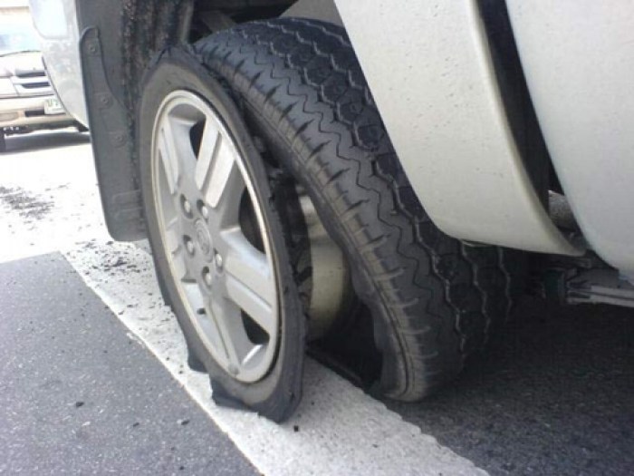

จันทร์, 9 กุมภา 2009 10:48 - จะทำอย่างไรเมื่อยางรถระเบิดขณะขับรถอยู่ !!!!
ขับรถให้ปลอดภัย
กรณีที่ 1 เมื่อยางรถระเบิดขณะขับรถยางระเบิดในขณะขับรถ
มีข้อแนะนำให้ปฏิบัติดังนี้
1. มือทั้งสองต้องจับอยู่ที่พวงมาลัยอย่างมั่นคง
2. ถอนคันเร่งออก
3. ควบคุมสติให้ดีอย่าตกใจมองกระจกหลังเพื่อให้ทราบว่ามีรถใดตามมาบ้าง
4. แตะเบรกอย่างแผ่วเบาและถี่ๆ อย่าแตะแรงเป็นอันขาด เพราะว่า จะทำให้รถหมุน
5. ห้ามเหยียบคลัตช์โดยเด็ดขาดเพราะถ้าเหยียบคลัตช์รถจะไม่เกาะถนนรถจะลอยตัวและจะทำให้บังคับรถได้ยากยิ่งขึ้น
อาจเสียหลักเพราะการเหยียบคลัตช์เป็นการตัดแรงบิดของเครื่องยนต์ ให้ขาดจากเพลา
6. ห้ามดึงเบรกมืออย่างเด็ดขาด จะทำให้รถหมุน
7. เมื่อความเร็วรถลดลงพอประมาณแล้วให้ยกเลี้ยวสัญญาณเข้าข้างทางซ้ายมือ
8. เมื่อความเร็วลดลงระดับควบคุมได้ ให้เปลี่ยนเกียร์ต่ำลงและหยุดรถ
ข้อสังเกตเมื่อยางระเบิด คือ ไม่ว่ายางด้านใดจะระเบิดล้อหน้าหรือล้อหลังก็ตาม
เมื่อระเบิดด้านซ้าย รถก็จะแฉลบไปด้านซ้ายก่อน แล้วก็จะสะบัดกลับ
และสะบัดไปด้านซ้ายอีกที สลับกันไปมา และในทำนอง ตรงกันข้าม
หากระเบิดด้านขวาอาการก็จะ กลับเป็นตรงกันข้ามอุบัติเหตุร้ายแรงที่เกิดขึ้นส่วนมากก็คือ
หากขณะยางระเบิดรถวิ่งอยู่ที่ความเร็วสูงมากๆ พอยางระเบิด ขึ้นมารถก็จะกลิ้งทันที ทำอะไรไม่ได้
ดังนั้นการขับรถที่ใช้ความเร็วสูงๆจึงมักจะแก้ไขอะไรในเรื่องนี้ไม่ได้
เพื่อเป็นการป้องกันอุบัติเหตุร้ายแรงที่จะเกิดขึ้น ในขณะขับรถ จึงไม่ควรขับรถเร็ว
( ความเร็วทีถือว่าปลอดภัยใน DEFENSIVE DRIVING คือ ความเร็วไม่เกิน 100 กิโลเมตร ต่อชั่วโมง)

อาทิตย์, 11 กรกฎา 2010 20:50 - ข้อปฏิบัติเมื่อยางระเบิดในขณะเวลาขับรถ..!!
แบ่งปันข้อมูลดีๆ เผื่อเป็นประโยชน์กับเพื่อนสมาชิกครับ.......
เมื่อยางรถยนต์ของท่านเกิดระเบิดขณะที่ท่านขับขี่รถยนต์อยู่บนท้องถนน เราจะมีวิธีปฏิบัติอย่างไร เพื่อป้องกันไม่ให้เกิดอุบัติเหตุร้ายแรงแก่ตัวท่านเองและต่อผู้คนที่ใช้รถบนท้องถนน วันนี้จึงนำข้อควรปฏิบัติมาแนะนำให้ทุกๆท่านได้อ่านเพื่อเป็นความรู้เล็กๆน้อยๆ และเพื่อความปลอดภัยของทุกๆท่าน
หากยางระเบิดในขณะขับรถ ควรปฏิบัติดังต่อไปนี้
1.ควบคุมสติให้ดี แล้วมองกระจกหลังเพื่อดูว่ามีรถตามมาหรือไม่
2.มือทั้งสองต้องจับอยู่ที่พวงมาลัยอย่างมั่นคง
3.ถอนคันเร่งออก
4.แตะเบรกเบาๆ ถี่ๆ อย่าแตะแรงเป็นอันขาด เพราะจะทำให้รถหมุน
5.ห้ามเหยียบคลัตซ์โดยเด็ดขาด เพราะถ้าเหยียบคลัตซ์ รถจะไม่เกาะถนน แต่จะลอยตัว ทำให้บังคับรถได้ยากขึ้นจนอาจเสียหลัก 6.เนื่องจากการเหยียบคลัตซ์เป็นการตัดแรงบิดของเครื่องยนต์ให้ขาดจากเพลา
7.ห้ามดึงเบรกมือเป็นอันขาด เพราะจะทำให้รถหมุน
8.เมื่อความเร็วลดลงพอประมาณแล้ว ให้ยกสัญญาณไฟเลี้ยวเข้าข้างทางซ้ายมือ
9.เมื่อความเร็วลดลงในระดับควบคุมได้ให้เปลี่ยนเกียร์ต่ำลง และหยุดรถ
ไม่ว่ายางด้านใดจะระเบิด ล้อหน้าหรือล้อหลังก็ตาม เมื่อระเบิดด้านซ้ายรถก็จะแฉลบไปด้านซ้ายก่อน แล้วจะสบัดกลับ และสะบัดไปด้านซ้ายอีกทีสลับกันไปมา และหากล้อระเบิดด้านขวา อาการก็จะกลับเป็นตรงกันข้าม หากยางระเบิดในขณะที่รถวิ่งด้วยความเร็วสูง จะทำให้เกิดอุบัติเหตุร้ายแรงได้ เพราะรถจะพลิกคว่ำทันที ความเร็วขณะขับขี่ที่ถือว่าปลอดภัยใน Defensive Driving คือ ความเร็วไม่เกิน 100 กิโลเมตรต่อชั่วโมง
จะเห็นได้ว่าอุบัติเหตุเกิดขึ้นได้ หากผู้ขับขี่ประมาทหรือขาดสติ เพราะฉะนั้นควรขับขี่อย่างมีสติ ปฏิบัติตามกฏจราจรอย่างเคร่งครัด และมีน้ำใจให้กันและกัน เพียงเท่านี้ก็ลดอุบัติเหตุที่อาจจะเกิดขึ้นได้
ได้รับคำขอบคุณจาก: klaoies  Nut_Au_Together  smokie  kittidech  liverpool_art  honeybeex7  cisco  Anakin  Rangsit 33  ohm

จันทร์, 8 กรกฎา 2013 18:03 - หากรถคุณยางแตกในขณะความเร็ว หรือเสียหลักตกน้ำ ทำไง
กรณีที่ 1 เมื่อยางรถระเบิดในขณะขับรถ มีข้อแนะนำให้ปฏิบัติดังนี้...
2. ถอนคันเร่งออก
5. ห้ามเหยียบคลัตช์โดยเด็ดขาดเพราะถ้าเหยียบคลัตช์รถจะไม่เกาะถนนรถจะลอยตัว และจะทำให้บังคับรถได้ยากยิ่งขึ้น อาจเสียหลักเพราะการเหยียบคลัตช์เป็นการตัดแรงบิดของเครื่องยนต์ ให้ขาดจากเพลา
*ข้อสังเกตเมื่อยางระเบิด คือ ไม่ว่ายางด้านใดจะระเบิดล้อหน้าหรือล้อหลังก็ตาม เมื่อระเบิดด้านซ้าย รถก็จะแฉลบไปด้านซ้ายก่อน แล้วก็จะสะบัดกลับ และสะบัดไปด้านซ้ายอีกที สลับกันไปมา และในทำนอง ตรงกันข้าม หากระเบิดด้านขวาอาการก็จะ กลับเป็นตรงกันข้าม  อุบัติเหตุร้ายแรงที่เกิดขึ้นส่วนมากก็คือ หากขณะยางระเบิดรถวิ่งอยู่ที่ความเร็วสูงมากๆ พอยางระเบิด ขึ้นมารถก็จะกลิ้งทันที ทำอะไรไม่ได้ ดังนั้นการขับรถที่ใช้ความเร็วสูงๆจึงมักจะแก้ไขอะไรในเรื่องนี้ไม่ได้ เพื่อเป็นการป้องกันอุบัติเหตุร้ายแรงที่จะเกิดขึ้น ในขณะขับรถ จึงไม่ควรขับรถเร็ว (ความเร็วทีถือว่าปลอดภัยใน DEFENSIVE DRIVING คือ ความเร็วไม่เกิน 100 กิโลเมตร ต่อชั่วโมง)
กรณีที่ 2 เมื่อรถตกน้ำ...
ในกรณีที่รถเกิด อุบัติเหตุแล้วตกลงไปในแม่น้ำ ลำคลองใดๆ ก็ตาม รถจะไม่ตกลงไปใน น้ำแล้วจมทันที เหมือนหิน ตกน้ำ แต่จะค่อยๆ จมลงทีละน้อยๆ จนกว่าจะถึง พื้นล่างและในนาทีวิกฤตนี้  ควรตั้งสติให้ดีและปฏิบัติดังต่อไปนี้
1. ปลด SAFETY BELT ออกทุกๆคน รวมทั้งผู้โดยสารด้วย
2. อย่าออกแรงใดๆ เพื่อสงวนการใช้อากาศหายใจซึ่งมีอยู่เป็นจำนวนจำกัด
3. ให้ยกส่วนศีรษะให้สูงเหนือระดับน้ำที่ค่อยๆ เพิ่มขึ้นในรถ
4. ปลดล็อกประตูรถทุกบาน
5. หมุนกระจกให้น้ำไหลเข้าในรถเพื่อปรับความดัน! ในรถและนอกรถให้เท่ากันมิฉะนั้นท่านจะเปิด ประตูรถไม่ออก เพราะน้ำจากภายนอกตัวรถจะดันประตูไว้
6. เมื่อความดันใกล้เคียงกันแล้วให้ผลักบานประตูออกให้กว้างสุด แล้วท่านก็ออกจากห้องโดยสารของรถได้
7. จากนั้นท่านอาจจะปล่อยตัวให้ลอยขึ้นเหนือน้ำตามธรรมชาติ หรือจะว่ายน้ำขึ้นมาก็ได้ ในกรณีนี้หาก น้ำลึกมากๆอาจจะมองไม่เห็นว่า ทิศใดเหนือน้ำ ทิศใดใต้น้ำเพราะว่า มืดไปหมดไม่ควรใช้วิธีว่ายน้ำ เพราะอาจจะว่าย ไปในทิศทางที่ไม่ขึ้นเหนือน้ำ กรณีเช่นนี้ ควรปล่อยตัวให้ลอยขึ้นตามธรรมชาติ หรือ ลองเป่าปากดูว่า ฟองอากาศลอยไปในทิศทางใด ให้ว่ายน้ำไปในทิศทางที่ฟองอากาศลอยไป ก็จะไม่มี อาการหลงน้ำ นอกจากนั้น ก่อนออกจากรถ หากท่านมีผู้โดยสารที่เป็นเด็กๆ อาจจะหนีบ เด็กๆ นั้น ออกมากับท่านได้อีกหนึ่งคน ดังนั้นหากท่านปฏิบัติ ตามวิธีการเหล่านี้ ก็จะช่วยให้ชีวิตของท่านปลอดภัยได้ ในยามคับขัน
*กรณี รถตกน้ำใหม่ ๆ..
รถจะยังไม่จมน้ำลงไปในทันที แต่จะค่อยจมทีละน้อย และน้ำยังไม่เข้าห้องโดยสาร ผู้ขับขี่และผู้โดยสารต้องควบคุมสติ และรีบปลดเข็มขัดนิรภัย อย่าพยายามออกแรง เพื่อรักษาระดับออกซิเจนในร่างกายไว้ พร้อมปลดล็อกประตูรถทุกบาน แล้วเปิดกระจกรถทุกบาน เพื่อใช้เป็นทางออกจากตัวรถ หากเป็นรถที่ใช้ระบบไฟฟ้าการทำงานอาจขัดข้องจนไม่สามารถเปิดกระจกได้ ให้ใช้ค้อน เหล็ก หรือของแข็งทุบกระจกด้านข้าง ไม่ควรทุบกระจกด้านหน้าหรือด้านหลังเพราะเป็นกระจกนิรภัยจะแตกยากกว่า
ก็เป็นทฤษฎีครับ แต่หวังเป็นอย่างยิ่งว่าสมาชิกจะไม่มีโอกาสได้ใช้
ขอบคุณบทความจาก บริษัทฯประกันภัย
