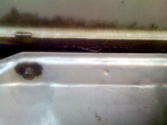

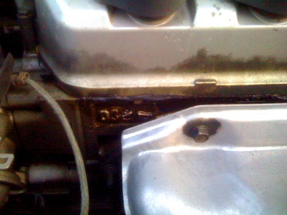

น้ำมันซึมออกมาแบบนี้ต้องเปลี่ยนประเก็นฝาสูบใช่ไหมครับ
อู่นอกราคาประมาณเท่าไหร่ครับ
แล้วก็ถ้าเปลี่ยนประเก็นแล้ว ควรจะเปลี่ยนอะไรอย่างอื่นเพิ่มเติมบ้างไหมครับ จะได้เสียเวลาครั้งเดียวไม่ต้องถอดเข้าถอดออกอีก
ES 2004 Exi วิ่ง 130,000กว่าๆ
เป็นขุยๆ
รอยซึมน้ำมัน

ปะเก็นไม่แพงหรอกครับราคาร้อยกว่าบาท
ไหนๆก็เปิดฝาแล้วตั้ง valve เลยครับ

เข้าศูนย์ก้ได้คับ ผมเคยเป็นเมื่อปีก่อน ซีนมันเก่าคับ
pop2pop
จันทร์, 16 พฤษภาคม 2011 22:27 - มีน้ำมันซึมออกมา ตามรูป
จัดด่วนเลยคับ ยางปะเก็นฝาวาล์วเสื่อมแล้วล่ะคับ
เปลี่ยนแล้วก็อย่าลืม ยางรองเบ้าหัวเทียนอีก 4 หัวด้วยน่ะคับ
ไม่กี่บาท จำเป็นต้องเปลี่ยนด้วยคับ ไหนๆก็เปิดฝาแล้วเปลี่ยนทีเดียวเลย ไม่กี่ร้อย4 ตัว
ค่าแรงร้านทั่วๆไปน่าจะไม่เกิน 500 น่ะคับ

คนละอันกันครับ อันนี่ปะเก็นฝาครอบ valve ครับ

รายงานผล สรุปว่าไปทำอู่นอก (ATS CarCenter)
รายการที่ทำ
1.เปลี่ยนถ่ายน้ำมันเครื่อง(นำไปเอง),เปลี่ยนกรองอากาศ
2.เปลี่ยนยางปะเก็นฝาวาล์วตั้งระยะวาล์ว
3.เช็คเบรค
รายการอุปกรณ์ที่ใช้
1.กรองน้ำมันเครื่อง 180.-
2.แหวนรอง 10.-
3.กรองอากาศ 380.-
4.ปะเก็นฝาครอบวาล์ว 122.-
ค่าแรง 950.-
สรุปรวมค่าใช้จ่าย 1,642.-
ต่อไปอยู่ในช่วงติดตามผล เบื้องต้นไม่มีอะไรผิดปรกติ นอกจาก....ลื่นปรืดๆ
